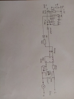

Prosím, nemá niekto schému na termostat do liahne, nahreje a pri nastavenej teplote vypne, postavil som toto, ale funguje opačne

schema

A co je za problém mezi sebou zaměnit termistor a pevnej odpor v děliči? A příště sem pro lepší čitelnost dej obrázek bez těch dvou třetin nepokreslený plochy, zbytečně to žere data, který by jinak moh zabrat podrobnější obrázek.

Aha, dík, uz to ide ako treba
