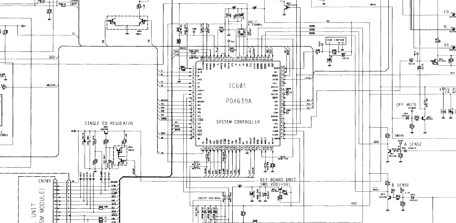

Zdravím,
autorádio PIONEER DEH-6026ZH, HONDA 438DA, 08A06-386-600
CPU PD4639D (Pioneer) - taktovací oscilátor 4,194 MHz pulzuje,
jakoby byl klíčovaný frekvencí v jednotkách Hz.
Na pinu 60 RESET je +5V. S jiným rezonátorem, i s krystalem je to stejné.
Obdélníkové pulzy v podobném rytmu jsou na pinu 66 CLKIN, Od IC501 PM2004A (PLL) pin 18 TB.
Jdou přes R504 22kΩ, zkouším spojit s kostrou i s VDD +5V, oscilátor vždy vysadí.
VDD kolísá ca 0,3Všš. 4700uF to sníží asi na 1/3, zkouším i 4 Nicd z aku vrtačky, oscilátor pulzuje stále.
Kolísání je spíš důsledek, než příčina.
Prosím, napadá někoho, co by mohlo být příčinou?
