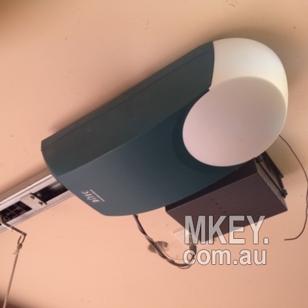

Nepoznate typ takehoto stareho motora otvarania garaze?
Potrebujem k tomu stiahnut nejaku dokumentaciu, ako dam dole kryt a pod. Ziarovka nesvieti uz dlho (asi vypalena) a teraz to ma aj nejaky iny problem, asi to bude v napajani (ide z toho rovno kabel do zasuvky, takze vnutri je nejaky zdroj).

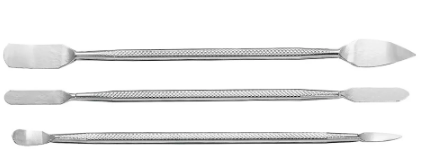

Otvoriť asi tak, ako väčšinu diaľkových ovládačov... násť miesta s "pacičkami" a postupne rozlúskať...
V garáži by som ani nejaké poškodenie vrchného krytu neriešil.. ale keď niečo robiť tak poriadne... skús nejaké plasové "otváratká" - guitar-trcátko, nefunkčnú platobnú kartu, otváratká na mobily... ja som si kedysi kúpil sadu kovových (samozrejme z CN) a sú lepšie ako plochý šróbovák ! Smile Na 99% to bude len "nacvaknuté"

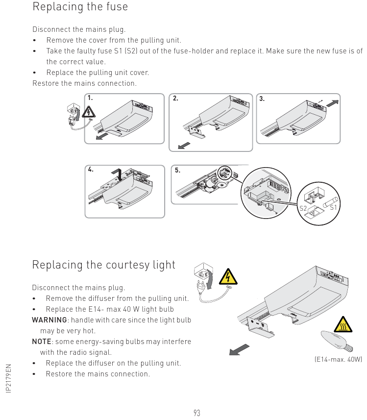

Na fotke vidím nápis Ditec a na ich webstránke je .pdf, kde z ilustrácií na strane 66 je zjavné, že prípadné skrutky sú z opačnej strany a teda msíš odskrutkovať a odklopiť celú vodiacu koľajničku aj s motorovou jednotkou...
https://www.ditecautomations.com/en/download-area
+Gate automation...
...+Garage doors automation
......+Ditec Top
.........EN - Ditec TOP technical manual.pdf (2 MB) ...strana 66

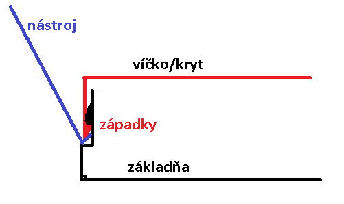

.. samozreme že nie... "spodná časť krabice" je v tomto prípade TO čo je uchytené hore nohami základňou morora a ostatného príslušenstva o strop.
Vrchné víčko je to, ktoré vidíš od spodu a je nacvaknuté po vonkajšom obvode toho spodného... je to hore nohami..preto si asi neroumieme.
Aby sa to dalo ľahko otvoriť, musíš sa dostať nástrojom do drážky od základne - ale strop ti moc nedovolí... treba nejaký tvaru "V" aby si sa pod ten dekel /víčko/kryt dostal .. obrázok si otoč hore "nohami"

Potvrzuji,pohon je upevněn přes plechovou objimku na kolejnici,šrouby jsou pod krytem.
Vlastní propojení s řemenici ozubeného řemene nebo řetězovým kolem řetězového pohonu je přes tisicihran, čtyřhran nebo nějakou jinou spojku.

Novy typ TOP603H to ma takto. Potrebujem to ale pre tento starsi typ.
