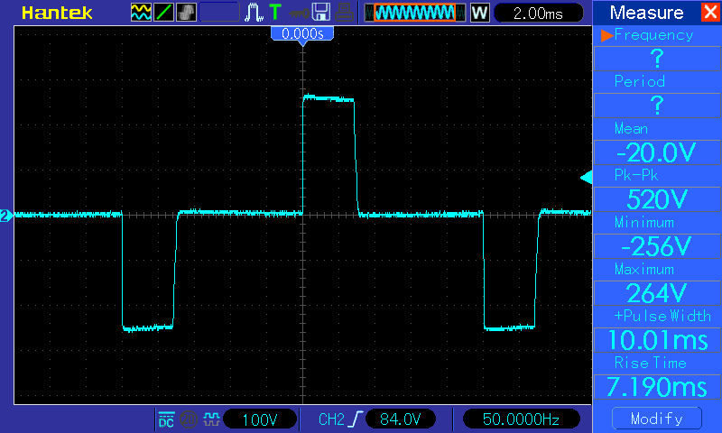

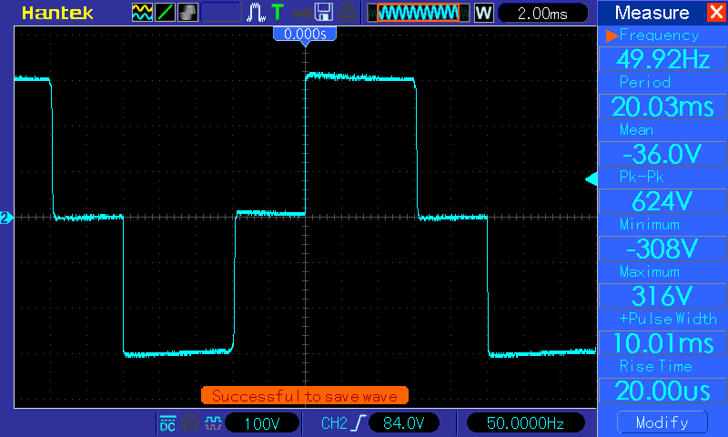

Olchor napsal(a):
Ptám se na to v souvislosti se všemi těmi FV regulátory pro ohřev vody v bojleru - Bel, Siton, Oplocký atd.
Podívej se na grafy z mého green boost. Aby bylo srovnatelně výkonově dosažené napětí jako když je zařízení napájené sinusovkou je to dělané tak, že velikost maximální napětí je stejné jako vrcholy sinusoidy ale jsou tam časově déle ale zase jsou delší nulové prodlevy a ty nikdy už užší nejsou, neboť to je adekvátní té plné sinusovce - maximální výkon. Při snižování výkonu se dále ty nulové prodlevy ještě zvětšují, takže mechanické vypínání modifikované sinusovky samozřejmě nedělá sebemenší problém.
 Velikost:  12.49 kB
 Zobrazeno:  69 krát
 Velikost:  11.74 kB
 Zobrazeno:  70 krát
Olchor
Založen: Nov 18, 2009
Příspěvky: 1753
Bydliště: Blansko
PříspěvekZaslal: po březen 25 2024, 7:13    Předmět: Citovat
Já to chápu ( ale ptám se na něco jiného) .
Problém je v tom, že jestliže máš panely 100% přizpůsobené zátěži, tak tenhle regl nikdy neprotlačí do zátěže plný výkon.
Příklad - panely s optimem 240V, 10A, spirála v bojleru 24Ω - OK, 2400W
Pustíš to přes regl, ten napětí nezvýší, jen rozseká, přidá dead time cca 20%, tedy výkon na spirále klesne na 1920W.
Při nižším osvitu už to bude OK, předá se celý výkon.
Pro optimální funkci reglu musíš mít zátěž cca 120% MPP panelu.

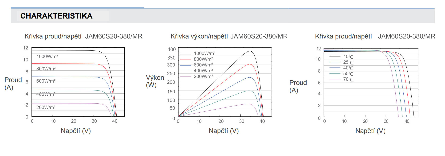

PříspěvekZaslal: po březen 25 2024, 12:16    Předmět: Citovat
Tak to moc nefunguje. Bod max. výkonu MPP má poměrně pevné napětí a i při malém zvýšení výkon prudce klesá, viz charakteristika panelů. V pauze se tedy kond nabije na trochu vyšší napětí, ale nevýznamně.

lubos1961
Založen: Jul 20, 2010
Příspěvky: 438
Bydliště: Nový Jičín
PříspěvekZaslal: út březen 26 2024, 8:17    Předmět: Citovat
Jenomže ty pořád všechno bereš staticky a neuvažuješ dále. Když je ten kondenzátor nabitý v té pauze, tak zase při imulzu pomáhá proudově odevzdet svůj výkon s těmi panely, což dále vede ke snížení proudu z panelů a dále ke zvýšení jejich napětí. To všechno po nespočet cyklech vede k tomu, že na vstupu bude vyšší napětí při menším proudu. To koleno se usadí k tomuto nižšímu proudu na vyšším napětí.
Olchor
Příspěvky: 1753
Bydliště: Blansko
PříspěvekZaslal: út březen 26 2024, 9:03    Předmět: Citovat
Když se koleno usadí na vyšším napětí a menším proudu, bude mimo MPP. A když se podíváš na charakteristiku panelů napětí/výkon , tak uvidíš, že výkon panelů dramaticky klesá s napětím přes MPP. A je úplně jedno, jestli se jedná o ustálené DC, nebo pulzní provoz. Ostatně teď se chystám změřit regl Bel + FV panel se 100% zátěží.
