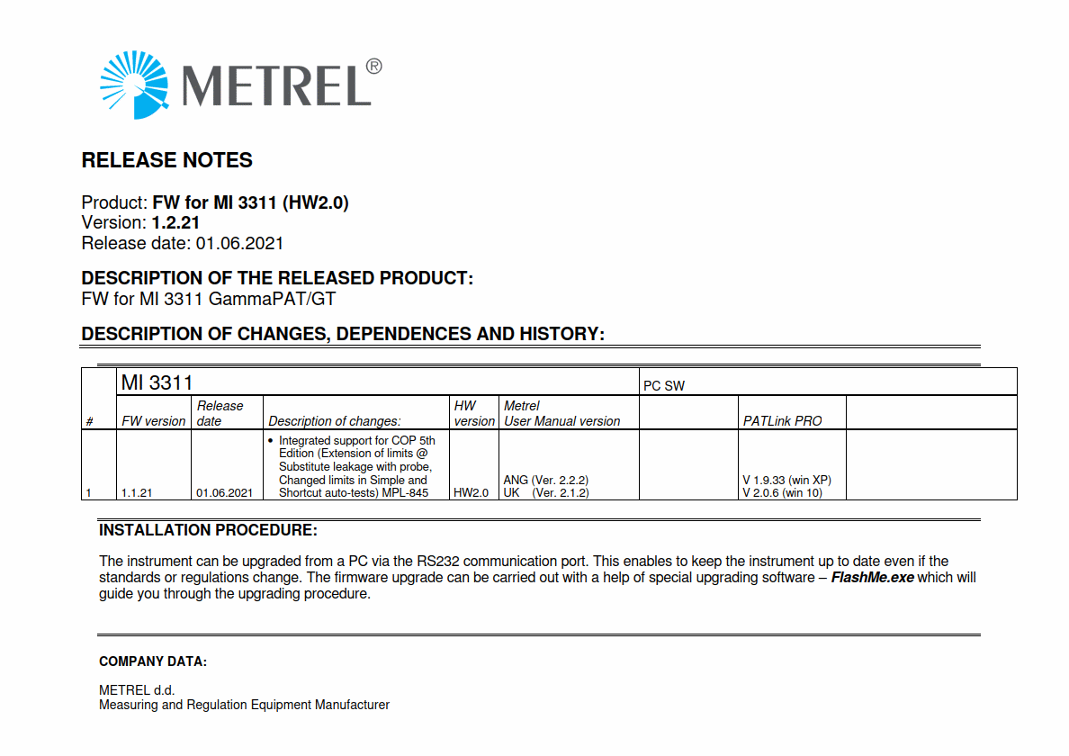

Je zajímavé, že pro model MI 3311 výrobce na svých stránkách firmware nenabízí, na rozdíl od MI 3309. Je ten firmware skutečně pro MI 3311?
Ovladač usb je z těchto stránek?
A proč nevíme, jakou "vyhodí chybu"?
Výrobce neuvádí, přes které rozhraní lze provést upgrade:

Ony existují ještě jiné stránky, ze kterých lze stáhnout fw pro některé modely (ale už ne pro MI 3311, ten je jinde a vyžaduje registraci).
Prostě korporátní bordel a svévole jako vždycky. Nebo taky tak, že "stará garda" v korporátu ještě nevymýšlela krávoviny a obstrukce, no a pak přišla ta nová...
Jinak si lze všimnout, že struktura těch programů pro update/upgrade je zřejmě vždy tatáž, přičemž v archivu jsou vždy i nějaké soubory "loaderx.hex".
Čili možná jde o bootloader a možná by měl jít nastavit v souboru cfg (který je v archivu taky). Ale upozorňuju, že se jedná o pohyb v minovém poli a bez znalosti věci bych to vůbec nezkoušel.
Třeba by nebylo marné se obrátit s dotazem na výrobce. Někde v historii webu jsem zahlédl, že nějaká vyšší verze fw k jakémusi přístroji od tohoto výrobce nešla použít kvůli nějakým pojistkám, třeba by to sdělili...

JirkaZ napsal(a):
(ale už ne pro MI 3311, ten je jinde a vyžaduje registraci)...
Možná je, možná není? Já ho nenašel.
Příspěvky: 3561
PříspěvekZaslal: út březen 19 2024, 12:11    Předmět: Citovat
masar: hmm.....máš pravdu, teď ho u nich taky nevidím.
Ale dal bych krk na to, že včera v noci tam ještě byl. Leda že bych se vážně "překouknul"...
Edit: tak přece, tady to je.
Ale jak píšu výše, korporátní mrdník, protože tohle jsou stránky z domény .co.uk a ne .si. Takže prostě jedna ruka podělanýho korporátu netuší, co dělá ta druhá.
Nebo jsou zase různé verze fw i podle zemí, to vědí jen oni (ale proč to někde zpřístupní a jinde ne???).
