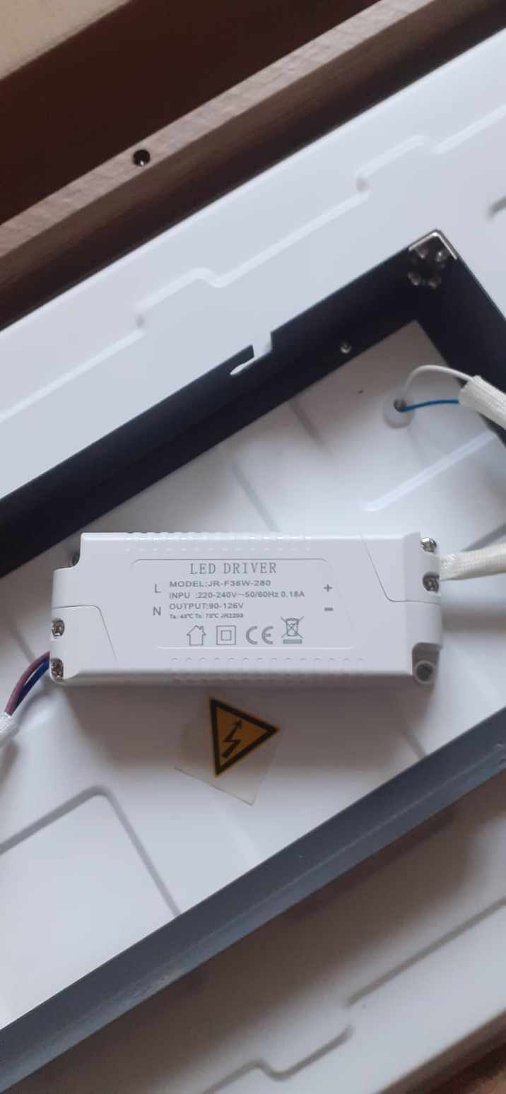

Dobrý den,
potřeboval bych, prosím Vás, poradit.
Koupi jsem velké stropní LED SMD světlo, které má přehnaně velkou intenzitu a proto bych potřeboval dovnitř integrovat stmívač s dálkovým ovladačem.
Oslovil jsem 3 eshopy, ale všichni tvrdí, že to nepůjde. A mě se to nějak nezdá.
Uvnitř je trafo LED DRIVER s údaji:
Input: 220-240V - 50/60 Hz 0,18A
Output: 90-126 V

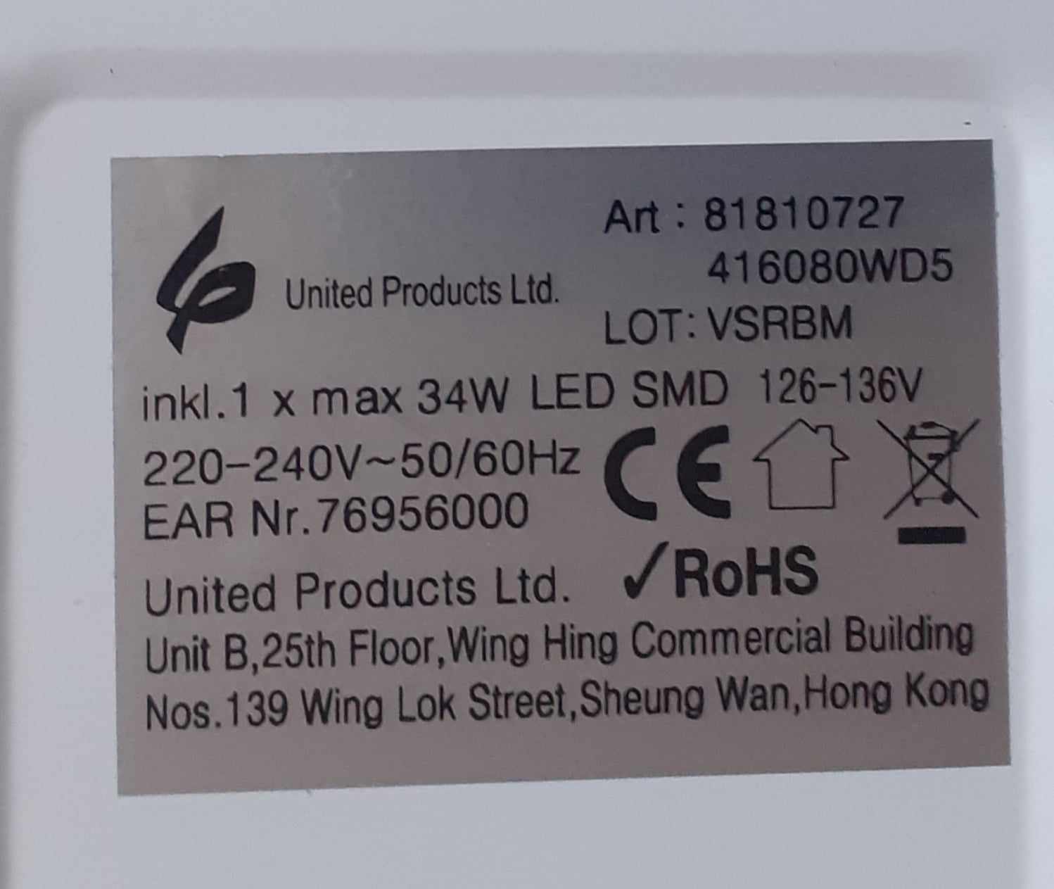

Na světle je nalepený štítek:
inkl. 1X max 34W LED SMD 126-136 V.
Děkuji za případnou radu.

Maju pravdu - nepojde to. Jedina moznost je upravit ten LED driver, aby daval mensi prud.

najst led driver, ktory je regulovatelny a ma vystupny prud cca 250mA a napatie cca x-126V

tady https://www.tme.eu/cz/details/929001506406/zdroje-napajeni-pro-led/philips/xitanium-35w-0-08-0-35a-150v-s-230v/ udávají nastavitelný výstup 80-350mA

Díky za rady! A nebylo by jednodušší a levnější to řešit stmívačem ve vypínači na zdi u dveří? Teda jestli by to vůbec fungovalo.

Radles333: nie, nefungovalo. Musel by to byt led driver, ktory ma napisane, ze je dimmable, vtedy bude fungovat s tymi beznymi klasicko-ziarovkovymi stmievacmi.
