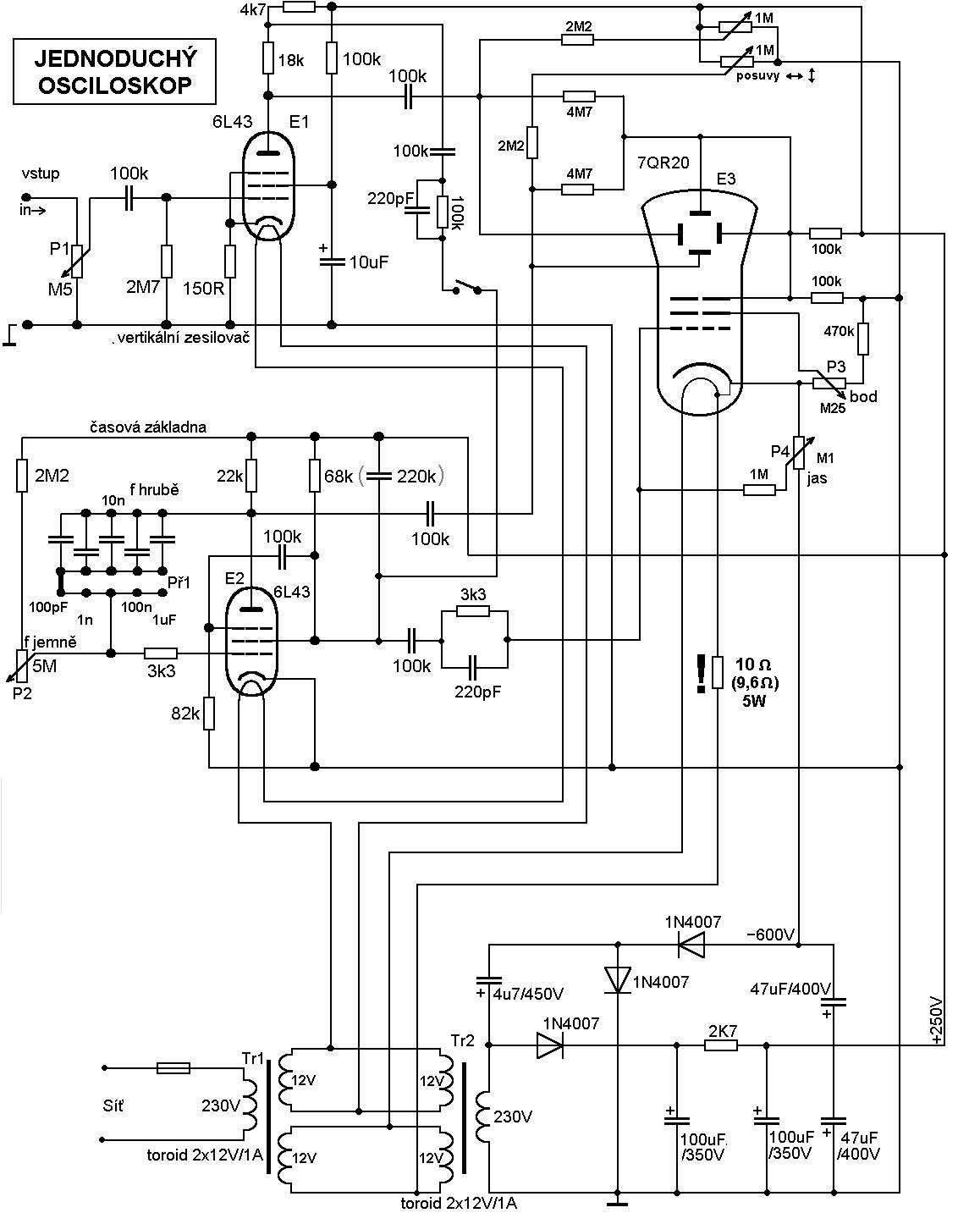

Tohle je upravený schéma toho kukátka z VTM. Hlavní změna spočívá v nahrazení klasického lampového síťového trafa dvěma 2 x 12 V transformátorky. Originál sem dát nemůžu, protože má přes 880 kB, když ho zmenším, tak je z toho rozplizlý nic. Dávám to sem jen tak pro inspiraci....
 Velikost:  180.45 kB
 Zobrazeno:  189 krát

Pokud tam nebudou žádná rušivá elmag. pole a nenaindukuje se žádné rušivé napětí na destičkách, tak by měl být statický bod uprostřed stínítka. Ovšem pozor! Na takový režim není obrazovka stavěná a v krátké době by ti ten bod vypálil do stínítka díru, takže zkoušet s co nejmenším jasem a opravdu jen po nezbytně dlouhou dobu!!!

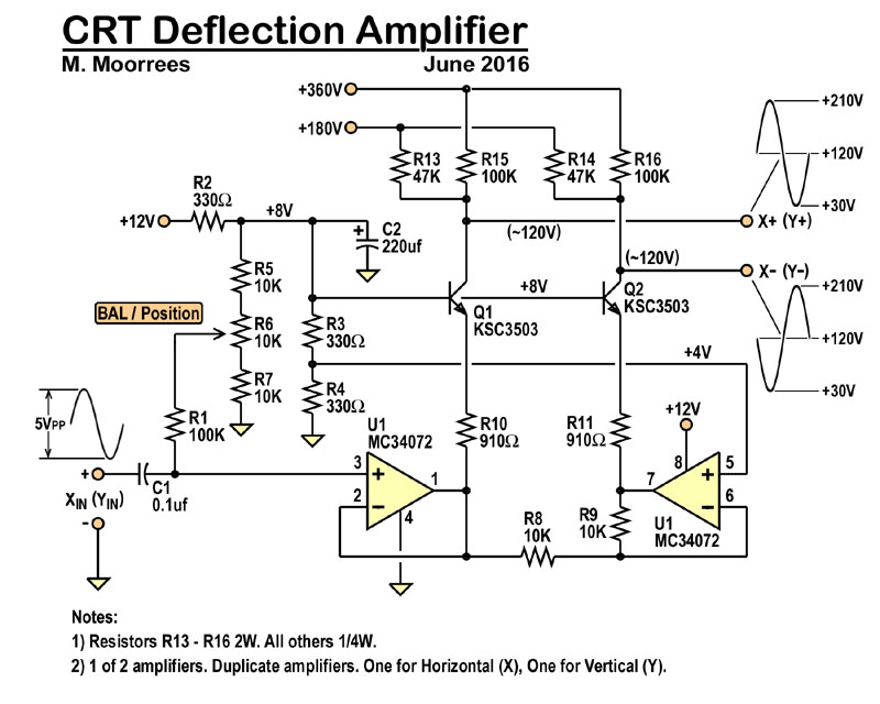

Na zobrazení audia stačí použít moderní obvodové řešení. Je to až směšně jednoduché.
 Velikost:  83.54 kB
 Zobrazeno:  130 krát
