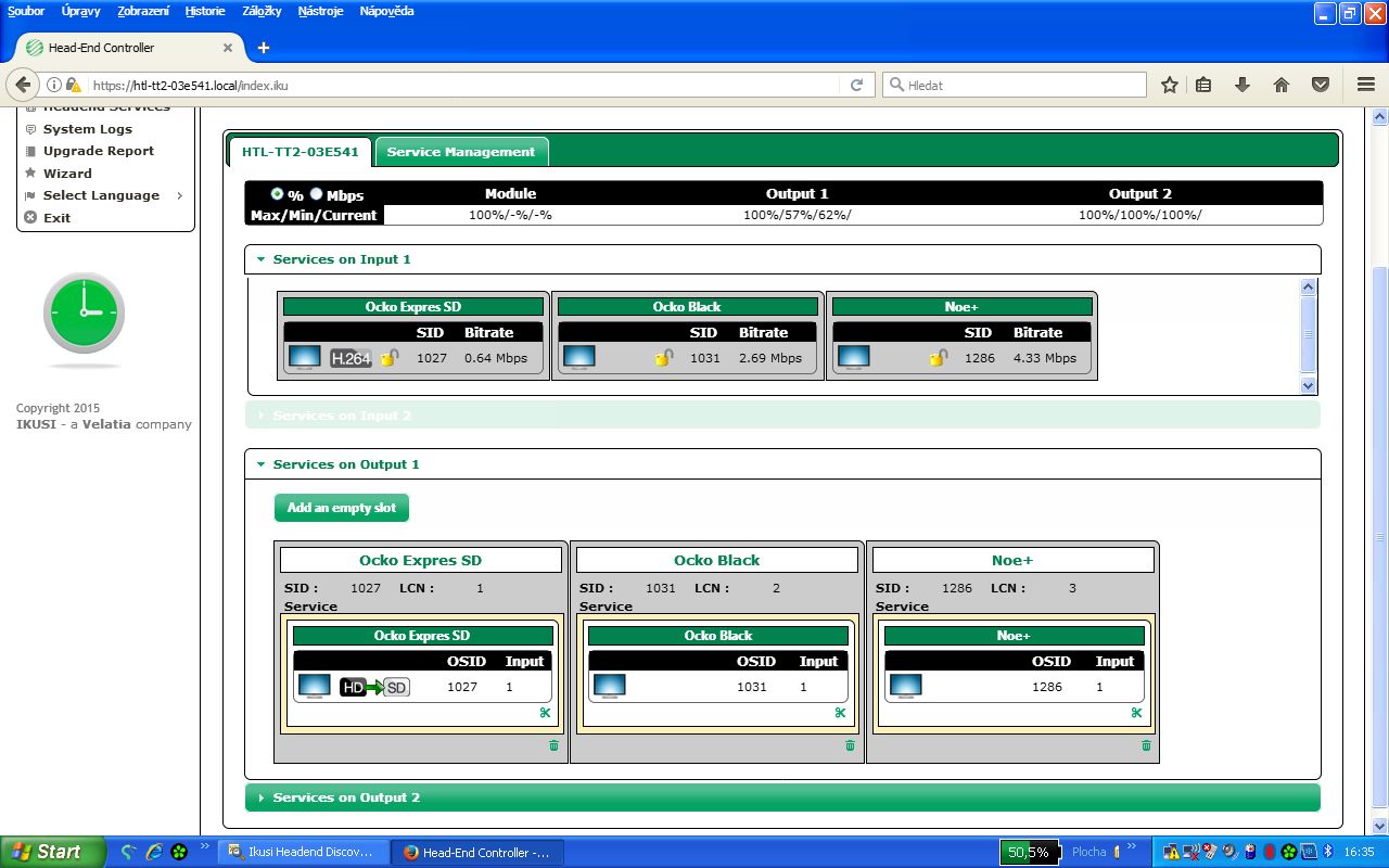

Ahoj, v minulém příspěvku jsem tu řešil nastavení DVB-T převodníku z MPEG4 na MPEG2, a nedospěl jsem moc k žádnému výsledku. Převodník furt hlásí chybu transkodování a nedělá to co má, tak jsem si ho vzal do Prahy, a vyzkoušel ho na Očku Expres který vysílá ze Žižkova v DVB-T v H264, a tam nebyl jediný problém s převodem, viz foto.

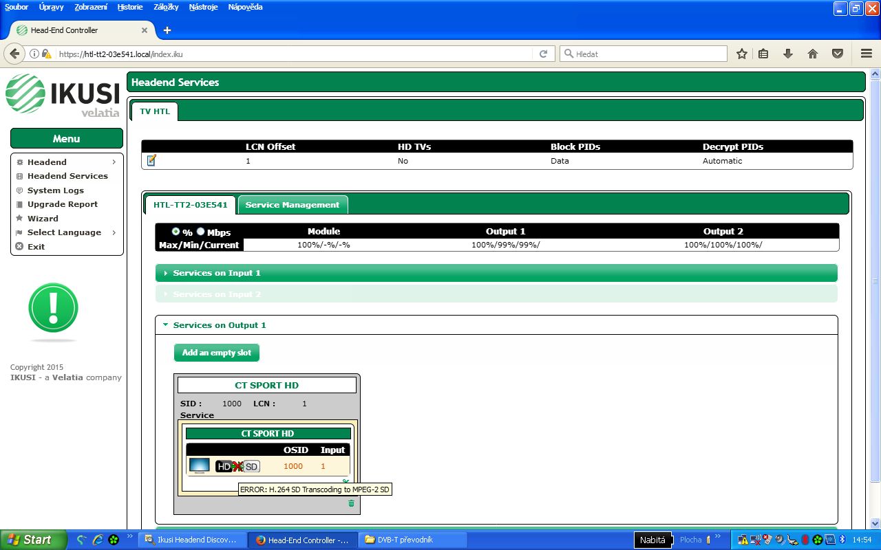

Jelikož už nevím čím by to mohlo být, tak sem vkládám jediný nastavovací parametry mého DVB-T modulátoru který lze upravovat, jestli tam třeba někdo nenajde chybu, nebo něco čím by se to mohlo lišit od toho Očka, a kvůli čemu to nefunguje, už nevím kudy kam.
<constellation>2<\constellation>
<channel>50<\channel>
<FEC>2<\FEC>
<FFT>1<\FFT>
<GI>0<\GI>
<Name>CT SPORT HD<\Name>
<RF_Level>2<\RF_Level>
<LCN>1<\LCN>
<TSID>1<\TSID>
<ONID>1<\ONID>
<NetworkID>1<\NetworkID>
<audio_bitrate>3<\audio_bitrate>
<PCR_GAP>0<\PCR_GAP>
<audio_format>0<\audio_format>
<videopid>1002<\videopid>
<audiopid>1001<\audiopid>
<pmtpid>1003<\pmtpid>
<serviceID>1000<\serviceID>
<video_bitrate>18000<\video_bitrate>
<Netname>AMIKO<\Netname>

V jakém formátu to Óčko vysílá?
TeslaPC
Založen: Aug 08, 2022
Příspěvky: 397
PříspěvekZaslal: čt leden 11 2024, 22:23    Předmět: Citovat
576i
Příspěvky: 8237
PříspěvekZaslal: čt leden 11 2024, 22:46    Předmět: Citovat
A v tom bude ten problém, pak není potřeba scaling. Jenže něco k testování v h.264 a HD a zároveň DVB-T najdeš už jen na UPC kabelovce.
Ale je to divné. H.264 se zavádělo právě kvůli HD. V SD v něm vysílali třeba Poláci, ale dělat transkodér, co bude umět h.264, ale nebude umět převést HD na SD nedává moc smysl. Ikona HD SD se ale přitom v obrázku ukazuje.

Mám modulátor který vypouští DVB-T v H264, a muže jak v HD tak i SD, ale ten převodník mi ten signál z toho modulátoru z nějakého neznámého důvodi neche sežrat. Jinak ten převodník by měl podle specifikací umět převádět H264 do MPEG2 z HD i z SD.
A ta ikona bych řekl že se tam asi ukazuje jenom jako že je funkční převod z H264 na MPEG2, protože se asi počítá s tím že většinou to co bude v H264 bude v HD.

Kdybych mohl tak už ji tu mám a problém je vyřešen, ale bohužel nás nejsou schopni připojit ani pořádně na internet na jakým jsme místě, natož na kabel. S tímhle modulátorm to zatím jenom zkoušim ten převodník, chci k tomu pak koupit takovou malou stanici co mi překlopí DVB-S2 do DVB-T právě v H264, a já to pak překlopím ty 4 programy do MPEG2, ale ta stanice není úplně nejlevnějsí, a nechci aby to skončilo jako s tím modulátorem, že to vyhodí chybu a konec. Protože až potom co budu mít MPEG2 tak s tím signálem budu moct pracovat dál, (živit s tím recordéry, nějaký telky, a transmodulátory z DVB-T do analogu který umí jen MPEG2).

Ted jsem si ještě zkoušel nějak hrát s těmi parametry toho modulátoru, a stáhl jsem videobitrate na 10000, a nastala změna v tom že už na převodníku nesvítí fatální chyba transkodování, ale jen chyba převodu H264 do MPEG2.

To je pořád hodně. Reálně je průměrný bitrate okolo 3Mb, maximum tak 7.
Ale možná bych zkusil dřív jinou věc, zakódovat to do 576i.

Na set top boxu už těch 576i na výstup nastavenejch mám, to mě taky napdalo to zkusit.
