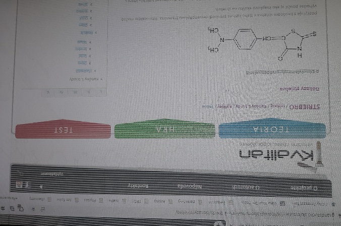

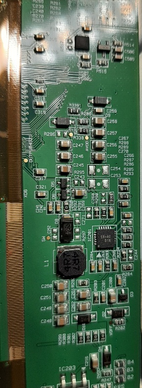

Dobry den damy a pani,
prosim vedeli by ste mi pomoct s nasledujucou chybou? Na LCD paneli sa objavuju zvisle tenke pasiky napriec celou vyskou v oblasti, kde je aktivna cast obrazu. Na ciernom pozadi sa pruzky neobjavuju. Vsimol som si, ze na doske displeja sa nachadza spinany menic s malou 4.7uH cievkou, ktora sa dost hreje a cvrlika. zdroj ovlada neznamy i.o. v DFN 36vpuzdre.
Typ LCD je Samsung CY-MM270BNEV1V.
dakujem vam vopred.

Já tam na té mizerné fotce žádné svislé čáry nevidím.

V tomto pripade su biele ciary vodorovne.
Ak na monitore beha oznam o nepripojwnom kabli, ciarky su zvisle, v pritomnosri toho hybajuceho sa textoveho bloku, na ciernwj obrazovke nie.
K tym fotkam: v roku 2024 by uz elektro bastlirna mohla zvysit upload limit na fotky z 300kb a 1024x768 na nieco rozumnejsie.. Nemusel by som och pracne komprimovat a degradovat tak citatelnost. Stavim sa, ze je to problem viqcerych uzivatov.

mimochodom, to nie je mizerna fotka, to je skutocne to, co sa objavuke na monitore.
Příspěvky: 6032
PříspěvekZaslal: út leden 09 2024, 17:39    Předmět: Citovat
Jestli myslíš to hrubé vodorovné řádkování, tak to vypadá na vadu panelu.
Ale dost těžko se to posuzuje, když to nevidím v reálu.
