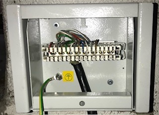

Ahojte.
Mam pripojku telefonnu po pevnej linke, medene kable
Su oznacene a pripojene do svorkovnice.
Viete prosim, ktore kable su na internet? Ktore treba dat vstup do modemu?
Niekto hovori, ze na internet stacia len dva, no nne sa to nezda?
Dik.

Bezne ADSL/VDSL skutocne pouziva len dva droty. Tie iste, co telefon.
Příspěvky: 8298
PříspěvekZaslal: po leden 08 2024, 22:36    Předmět: Citovat
Je-li konektor RJ-11, tak na ADSL/VDSL jsou aktivní dva prostřední piny.

neumim sem dat obratek, ma 1.8 MB…
udelal sem fotku¹

foto

no co na to poviete?
12 dratku je tam. prvni je cerveny.
Příspěvky: 36490
PříspěvekZaslal: po leden 08 2024, 22:47    Předmět: Citovat
Moze tam byt 6 telefonnych liniek. Otazne je, ktore pary (a ci vobec) su pripojene na druhom konci do ustredne.

PříspěvekZaslal: po leden 08 2024, 22:58    Předmět: Citovat
A ako to z mojho konca zistim?

Tak tak. Nemůžeš vědět, který pár to je. To musí vědět telefonní technik a někdy ani ten ne:-) Ale každopádně má o hodně vyšší šanci než ty.
Nic ti k tomu neřekli? Jak víš, že někde tam máš VDSL?

Tak vezmi voltmetr a hledej, na kterém páru najdeš cca 60 V DC. Když bude takový jen jeden, tak jsi to našel.

Tak zober merak a zmeraj napatie na paroch. Na zivom pare by malo byt 48VDC. Len neviem, ci to plati aj pre cisto DSL linku (bez analogoveho telefonu).

Nebo to prostě postupně zkoušej s modemem až se trefíš. Moc možností není. Když to tedy před týdnem chodilo. Nebo hledej pár, který má odlišné parametry (napětí, odpor).

Dobra tedy. Z 12 dratku budu hledat napeti a pak snad odpor.
Ja sem to mel v pivnici a pak to izby, jenze sem predelaval kuchyn a kable sem odstranoval. Ted nevim jak to bylo.
A ty dva dratky pak do rj11 3 a 4 pol a to jak bylo do modemu. mne se to nezda ze to bolo tak jednoduche, ale vyskusam. Lebo vtedy pred niekolkymi rokmi mi tu linku ozivoval technik trikrat. Tri dni tu vtedy bol. Ale ako vzdy len nejak 2 hodiny, musel vzdy na poruchu odist inde..
