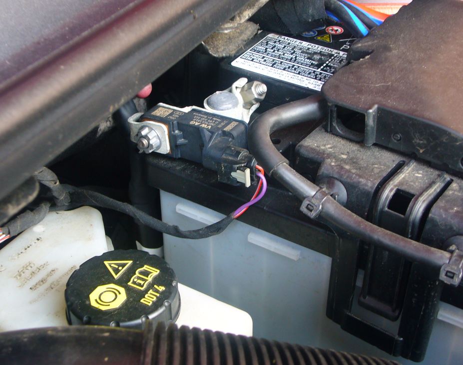

Ono už nejde u aut VW gruppe vypnout řízené nabíjení odpojením konektoru od snímacího odporu u záporného pólu akumulátoru? To byla první věc, kterou jsem při koupi auta udělal.

PříspěvekZaslal: pá leden 05 2024, 9:04    Předmět: Citovat
Malo by sa to dať, viď foto. Nebude s tým mať riadiaca jednotka nejaký problém, okrem toho, že neuvidí žiadny odber, ani dobíjanie?

PříspěvekZaslal: pá leden 05 2024, 9:12    Předmět: Citovat
Jestli s tím bude mít řídící jednotka problém nevím, neptal jsem se jí. Ale ty moje mají odpojený konektor už několik let, absolvovaly s tím i STK, jedna z nich už půjde na třetí.
Kromě řízeného dobíjení se tím deaktivuje i start-stop systém.

PříspěvekZaslal: pá leden 05 2024, 9:13    Předmět: Citovat
Patrně bude dobíjet konstantním napětím a po čase vyhodí nějakou chybovou hlášku.

feliz_navidad
Založen: Oct 15, 2009
Příspěvky: 805
PříspěvekZaslal: pá leden 05 2024, 9:21    Předmět: Citovat
Žádnou chybovou hlášku za víc jak 5 let provozu s odpojeným konektorem nevyhodila. Dobíjení se chová zcela standardně, jako v době, kdy svět byl ještě v pořádku. Po trvalém odpojení konektoru je možné baterii dobíjet i v autě.
