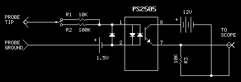

Dávám zde pro inspiraci... Na dnes již nefunkčním webu mondo-technology.com je zajímavé zapojení na lowcost izolovanou sondu k osciloskopu. Stránku lze najít na webovém archívu:
https://web.archive.org/web/20171226193953/https://mondo-technology.com/
Sonda oddělí osciloskop od živých částí spojených např. se sítí. Vhodné pro orientační měření při opravách atd.
Jeden kus jsem postavil ze šuplíkových zásob, s opto. NEC2705. Zapojení funguje dle očekávání. Optočlen se začíná pomalu otevírat již při zkratování vstupních svorek. Zastavěno do krabičky na léky 80x60x30 https://www.benu.cz/homeosolo-zakladac-na-leky

No, a jak moc špatně na tom je s linearitou a kmitočtovým rozsahem ?

No, řekl bych, že úplně špatně...
Nějak si moc nedokážu představit smysl takového bastlu (i když nepopírám, že existovat může).

Samozřejmě to není žádný Rohde&Schwarz. Jde o galvanické oddělení osciloskopu pro orientační měření při opravách např. spínané zdroje, atd...

Já bych řekl, že pro orientační měření do pár desítek kHz je to skvělý pomocník. Dnes stojí oddělená diferenciální sonda těžké prachy (i ta z druhé ruky) A pokud chceš vědět, jak moc kecá, tak není nic jednoduššího, než si ji srovnat na dvojkanálovém osciloskopu s přímým měřením. A je samozřejmě nutné, si uvědomit při měření její limity.

To bych raději postavil a jednoduchou dif sondu uveřejněnou v Praktické elektronice A Radio - 3/98, dal lepší operák a pohrál si s kompenzacemi a bude to 100x lepší.
