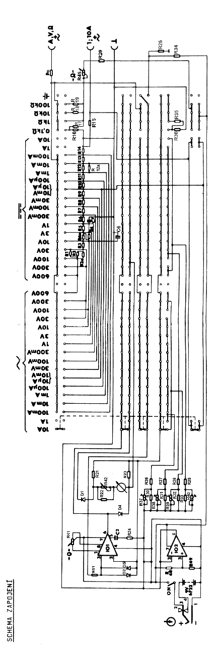

pajap
Založen: Mar 16, 2007
Příspěvky: 238
Bydliště: Kousek od Plzně
PříspěvekZaslal: pá listopad 09 2012, 13:06    Předmět: Citovat
Oprašuji starší vlákno...
Nemáte náhodou někdo schéma zapojení PU500, ale novější verze?
Obsahuje 2 OZ a žádný tranzistor.
Test baterií zde funguje při zapnutém vypínači "ON".
Předem díky.

PříspěvekZaslal: pá listopad 09 2012, 13:38    Předmět: Citovat
PU500

pajap
Příspěvky: 238
PříspěvekZaslal: pá listopad 09 2012, 14:17    Předmět: Citovat
Koukám koukám, po zapnutí jde baterie dle schémátka do zkratu, pro jistotu je výstup napájecího OZ taky ve zkratu...
Pokud špatně vidím, opravte mě prosím Wink
Zdraví Pája...

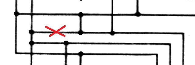

Ten konektor vedle baterie je přepínací.
pajap
Příspěvky: 238
PříspěvekZaslal: pá listopad 09 2012, 14:26    Předmět: Citovat
V konektoru problém nevidim.
Za vypínačem (horní svorka) proud teče kam? První větev směrem vpravo je ok, druhá větev směrem vpravo vede dál dolů a doleva k zápornému pólu baterie...
Navíc z té druhé větve vpravo jde směrem nahoru propoj a dál - to uvidíte asi všichni, nebo se pletu?
Zdraví Pája...
Vogon
Založen: May 14, 2009
Příspěvky: 1618
PříspěvekZaslal: pá listopad 09 2012, 15:09    Předmět: Citovat
Tohle tam podle mě nepatří:
