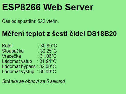

Mám tady Wemos D1 na kterým je připojeno 6 sond DS18B20. Odladil jsem funkčnost přes Serial monitor. Na začátku se vytisknou adresy sond a pak se po 5 sekundách stále dokola vypisují aktualizované naměřené teploty. To všecko chodí dle mých představ.
No a nyní bych ten výpis teplot potřeboval poslat jako HTML do některýho prohlížeče přes WiFi. Podle příkladů, co je u knihoven ESP8266 jsem nastartoval ve Wemosu server. IP scanerem v PC Wemose vidím jako ESP-32C904. Když zadám v prohlížeči IP adresu, tak se mi zobrazí teploty ale jen jednou jedenkrát i když na serial monitoru se každých 5 sekund teploty aktualizují.
Něco dělám blbě, potřeboval bych, aby se v prohlížeči taky každých 5 sekund teploty aktualizovaly. Zatím jsem nikde nenašel něco podobnýho pro inspiraci.
Dokážete prosím někdo poradit, jak to principielně udělat? Nejlepší by byl příklad kterej řeší něco podobnýho.
Stejnou věc s Wemosem D1 a LAN W5500 mám funkční. Ale drát není vždy k dispozici.
Díky

Daj do toho HTML meta refresh.

Před řádek kde v kódu web serveru zapisujete <html> vložte řádek s hlavičkou a meta refresh třeba pro 5s viz níže. Poté co se stránka v prohlížeči načte a uplyne 5s načte se znovu a tak pořád dokola každých 5s. Při novém načtení stránky prohlížeč kontaktuje znovu web server a ten zapíše do stránky aktuální hodnoty.
kód:
client.println("<head><meta http-equiv='refresh' content='5' /></head>");
client.println("<html>");
... atd.

PříspěvekZaslal: ne prosinec 10 2023, 21:16    Předmět: Citovat
to je ale v poriadku. html funguje tak, ze sa posle dotaz na server, on vrati vyslednu stranku a ukonci spojenie.
takze mas niekolko moznosti, najjednoduchsia je dat meta tag refresh na 5 sekund.
dalsia z moznosti je na pozadi cez javascript sa dotazovat napr. aj kazdu sekundu na hodnoty a tie potom aktualizovat na stranke - tym odpadne to trocha rusive obnovenie celej stranky, ona bude nacitana a budu sa menit len hodnoty.
dalsie moznosti su uz skor len rozsirene verzie tej druhej.
No vidis, a tak si sa bal

Tak jsem nakonec použil již dříve funkční měření teplot s přenosem přes W5500 a doplnil ho nastavením WiFi pro ESP8266. Dost dlouho jsem musel lámat příkazy client.print s definicema stylů ale nakonec se povedlo a chodí to podle mých představ. Co mě třeba dalo než jsem přišel na to proč prohlížeče ignorují mezery v textu a že pokud chci mezeru, musí se použít non-breaking space (&nbsp).
Prostě se tím musí člověk prokousat. Smile
Další projektík bude WiFi client, který bude na TFT nebo Nexion displeji někde na zdi zobrazovat naměřený hodnoty teplot ze serveru ESP8266 aniž by musel být zapnutý PC nebo mobil.
