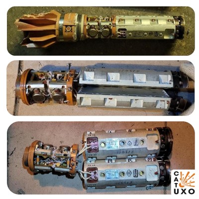

Kdo se vyzná v ruské součástkové základně? Jak má tahle věc pořešené napájení?

Údajně tepelně aktivovanou baterií (díl s těmi TO-3 pouzdry), bližší popis podobného zdroje viz třeba tady nebo lépe popsaný princip zde, ale věř tomu...
Myslím, že tato oblast je pro dezinformace naprosto jakéhokoliv druhu (včetně těch fyzických ve formě různých falešných bastlů apod.) jako stvořená.

Ahoj, kdysi jsem narazil na nějaký stránky ohledně zápalných systémů bomb. Některý byly na principu "dělené baterie" - elektrolyt byl ve skleněný ampuli, která se dopadem rozbila a elektrolyt vytekl na systém elektrod. Baterie pak začala generovat proud a ten se pak využíval na detekci přítomnosti objektu, na který měla reagovat. Píšu to hodně zjednodušeně. Podle mě není problém vyrobit baterii z tuhým elektrolytem, který se horkem rozteče a začne "elektrolytovat" - před tím je to jen kus netečné hmoty. Podobně, jako u meteosond se používaly nálevný články s hořčíkem - který se nepoužívaly nikde jinde, stejný je to u vojenských aplikací - kdy baterie vydrží chvíli, ale po tu dobu generuje hodně energie.

Používají se i MHD-generátory, kde zdrojem plazmy je v podstatě malej raketovej motor, prostě "patrona" TPH, která generuje žhavej plyn tryskou vyfukovanej mezi póly silnýho permanentního magnetu, za kterým jsou sběrný elektrody, na který "nasedá" vygenerovanej náboj v takový intenzitě, že to dokáže napájet třeba radar přibližovacího rozněcovače protiletadlový munice a podobnejch myšáren - životnost zdroje se počítá na zlomky sekund až sekundy s okamžitým výkonem v řádu stovek wattů až kilowattů ...

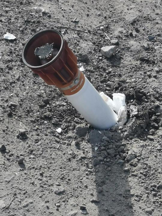

Nějaký generátor je očividně v ocasu pod tím malým kulatým konektorem.
Našel jsem fotku ocasu kde je vidět něco ohořelého.
Podle odhadu je potřeba, aby tahle věc fungovala 10 až 60 sekund.

To může být ta "solná" baterie. Do provozu ji může uvést nějaká pyrotechnická slož, která ji rozehřeje. Za tuha má skoro neomezenou životnost.
