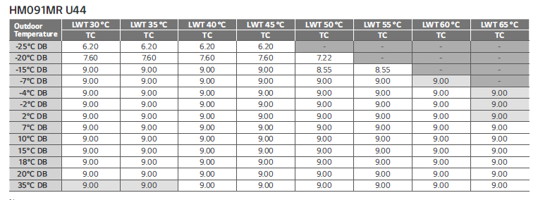

Divná informace, "Konstantní výkon do –15 °C". U systému vzduch-voda je to fyzikální nesmysl. Při -15 °C je výkon u většiny TČ asi 2,5-3 x nižší než u +15 °C. Jedině že by to doháněli bivalentním zdrojem ale ten píšou, že v monobloku není.

Asi pleteš pojmy, účinnost (COP) s topným výkonem, ale možná že švindlujou, COP tam při -15C neuváděj Very Happy

Jede to na jednu fázi a pří -7° to má cop 3 a něco. Akce byla do 30.11.
Jo, ale -7° na +35° a akce byla mínus dalších 10kkč při instalaci do 31.12. skladem to mají stále.
