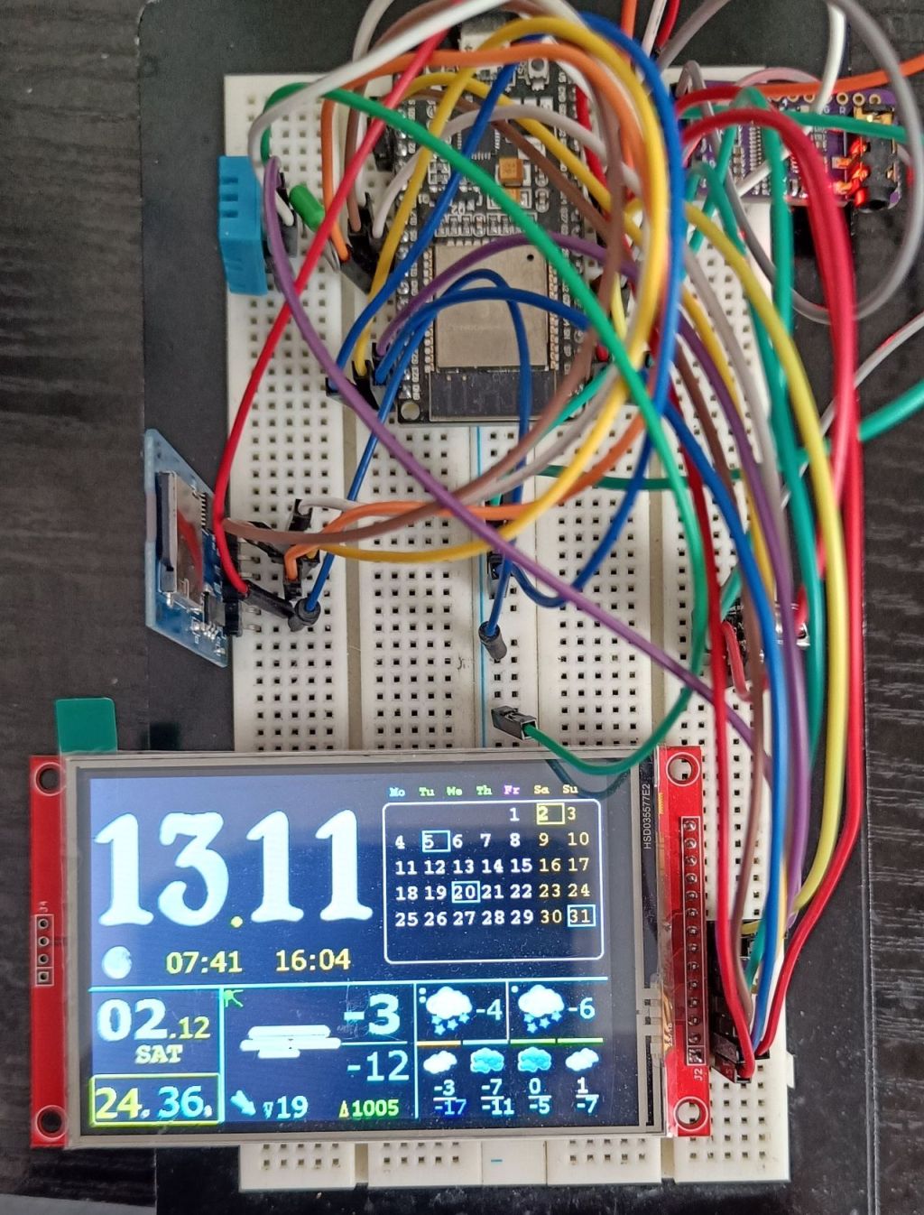

Nepíšeš, co to máš za zkušební desku. Dej fotky.
hafca
Založen: Jul 27, 2004
Příspěvky: 4657
PříspěvekZaslal: ne prosinec 03 2023, 14:43    Předmět: Citovat
Nevím, jestli to pomůže, ale když myslíš, proč ne.

Na obrázku ještě nebyly, ale obě větve mají 470µF a v 5V je ještě 100n.
Příspěvky: 6032
PříspěvekZaslal: ne prosinec 03 2023, 15:37    Předmět: Citovat
Řekl bych, že problémem bude to vrabčí hnízdo a dlouhé vodiče.

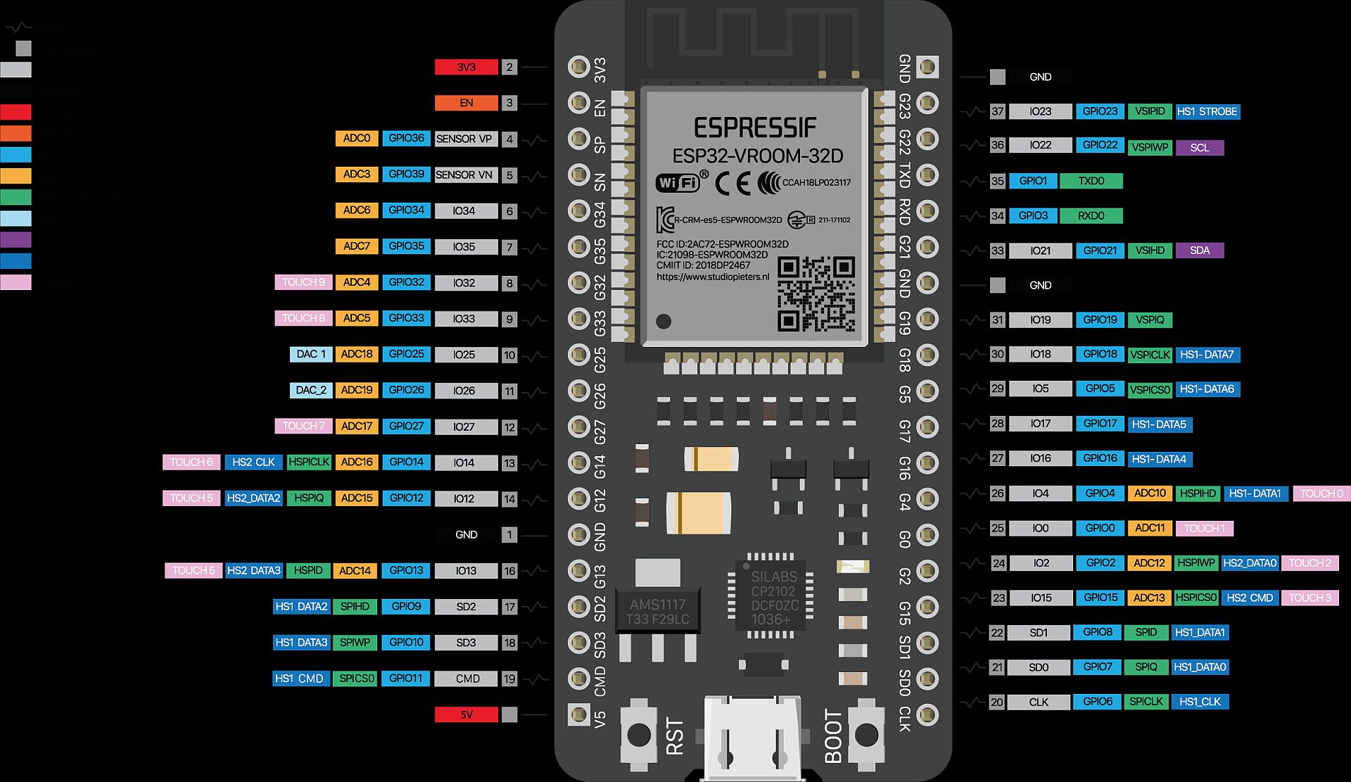

PříspěvekZaslal: ne prosinec 03 2023, 19:05    Předmět: Citovat
Už nevím od koho byla, ale je to přesně typ jak je na obrázku.
Procházím stránky, kde jsou nějaká moudra o napájení a objevuje se tam napájení 7-12V přes pin VIN. Jenže ten tam nemám, je tam jen 5V a úplně se mi nechce zkoušet, jestli je to jen blbě značené a nebo je to opravdu jen 5V.

PříspěvekZaslal: ne prosinec 03 2023, 19:49    Předmět: Citovat
Pokud jdeš mimo USB musíš pin ENable připojit na zem nebo na +3,3 teď si nejsem jistý. Záleží na verzi.
