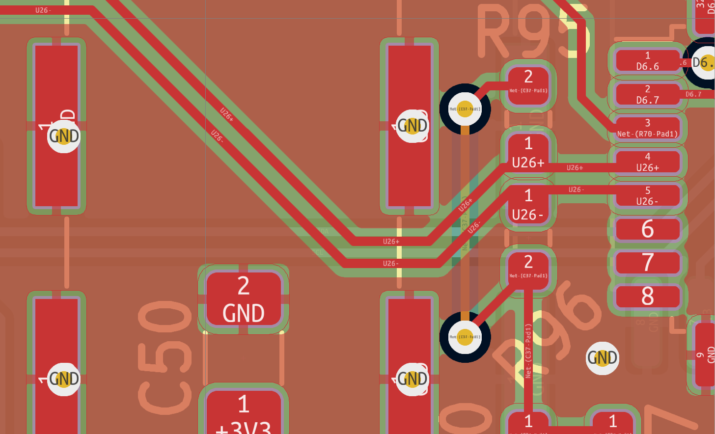

Bezproblémů jsem dělal řízení 64 výkonových MOSFETů (přenášený výkon okolo 10 kW) přes ECL logiku (sloužila jako posouvače fáze a synchronizace) a CMOS gejtove drajvry. Celé jsem to utáh do tajm mismač menší než 1 ns. Největší problém byl u CMOS logiky (LVC) dodržet správné délky vodičů a hlavně zamezit odrazům. Odrazy na vedení deformovali signál tak, že díky nim byly daleko větší problémy než, že by jeden obvod měl větší dylej než druhý. Nešlo mi jen o hrany, ale i délky pulzů (okolo 30 ns)... Po druhém redyzajnu už to běhalo.

Já jsem si s ECL ještě nepohrál dost důkladně a z toho, že jsem s nimi při pokusech celkem neměl problémy, jsem si netroufl dělat závěry. Resp. už před desítkami let, když jsem o ECL nic moc nevěděl a neměl jsem k nim ani slušný katalog, pospojoval jsem nějaké čítače a hodně RAMek a nějaké odrazy mi to tenkrát kazily, ale to jsem to pospojoval tenkými lakovanými drátky a hodně nepromyšleně.
Říkal jsem si, že kapacita na vstupu je i kapacita ke kolektoru a na něm je nějaká aktivita v reakci na vstup. Takže to z hlediska vedení není čistá kapacita a může dělat neplechu. Vstup TTL je zase silně nelineární kolem mezní úrovně mezi jedničkou a nulou. Při přechodu se vstup zachová jako proudový výstup, který na obě strany vedení ten proud připojí a rozdělí.

PříspěvekZaslal: po listopad 27 2023, 0:36    Předmět: Citovat
Já s tím běžně taky nedělám, ale když není zbytí... Stačí si napočítat diferenciální vedení na správnou impedanci a pak to dodržovat. Zakončovací odpory, tak, aby vedení extra nenarušili. V příloze U26+- je právě to vedení ECL. R95 a R96 jsou zakončovací odpory v pouzdru 0603, pod vedením a kolem je rozlitá měď.
