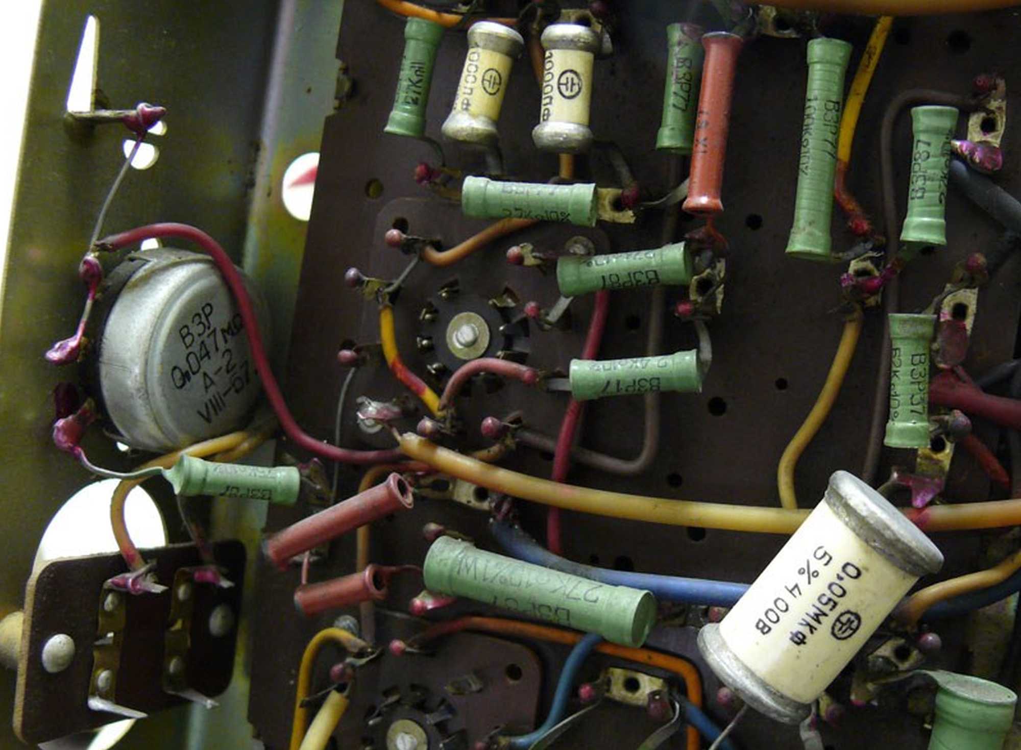

MiraSt napsal(a):
Ekran. Jako malý kluk jsem ji dostal. Šasi po stranách obrazovky. Elky v kovovém, černém krytu. Cokoliv vyměnit bez štípaček nemožné. Všechny součástky jsou spojené kuličkou mosazi.
. . . ó nikoliv, je to televizor REKORD . . .
můžeš mrknout i tady, je tam fotka zadní stěny v lepším a čitelnějším stavu . . .
ale s těmi spoji máš pravdu v tom, že se trafopájka nechytá, je to totiž svařeno,
ale není to mosaz, špíše bych řekl, že je to přímo kulička mědi.
myslím si, že to bylo "svářeno" pomocí nízkého napětí a jako elektroda se používala uhlíková tyčka . . .
https://www.rajce.idnes.cz/te-z-slak/album/televizor-rekord
 Velikost:  154.67 kB
 Zobrazeno:  173 krát
Příspěvky: 34379
PříspěvekZaslal: po říjen 30 2023, 10:51    Předmět: Citovat
Mě na ruSSácký elektronice vždycky fascinovaly ty jejich barvičky - každej pájenej spoj museli mít přetřenej modrou nebo fialovou barvou, dokonce to měli takhle nadiktovaný i v popisech a manuálech pro údržbu, že pájenej spoj se musí přetřít tou spešl na tenhle účel vyráběnou barvou ... Nechápu účel takový buzerace.

EKKAR napsal(a):
mě napadá jediná věc. pomoc pro snazší odhalení vyhřátého spoje/stuďáku

Barevné značení spojů se vyskytuje i v čs. výrobcích, a to i ve spotřební elektronice. Jestli to spíš nebyla výstupní kontrola.

Ďalšie možné dôvody sú:
-ľahšie neskoršie odpájanie, lebo cín nezoxiduje na povrchu (niekedy sa mi zdá že je to zriedená zafarbená kolofónia)
-zabránenie cínovému moru
-je to označenie kontroly ktorá daný spoj kontrolovala
-je to niečo ako pečať, podľa toho poznať či tam neletoval nejaký iný maník

PotPalo napsal(a):
Spoje nejsou pájené, ale svařované. Není to kalafuna, ale nejspíš nitro barva (barevná, průhledná)
Takže:
kontrola spojů - ano
identifikace dalších zásahů, výměna součástek - ano

>>. . . ó nikoliv, je to televizor REKORD . . . << Hned na první pohled jsem věděl, že je to Rekord, ale pak jsem si to špatně přečet na tom zadním deklu.
Citace:Kromě polovodičových diod, potenciometrů a některých elektrolytů jsou vývody součástek natvrdo svařené. (Sovětští kostruktéři však věděli co dělají, neboť součástky jsou tak kvalitní, že je prostě není potřeba měnit!
Zajímavost: Kromě čtyř elektronek, jednoho potenciometru, jednoho elektrolytu a síťové šňury je vše původní z roku 57. Kvalita tehdejších součástek je obdivuhodná...
To je hodně zajímavá věc s porovnáním s dneškem. Smile
