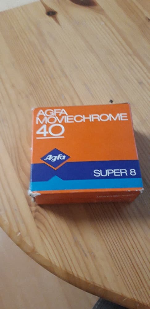

Ahoj, chtěl bych si zkusit trošku pohrát z kamerou na filmový pásky, nějakou kameru tu mám, a pásek taky, pásek se dá i sehnat nový. Nejsem v tomhle moc znalý, ale hádám že ten pásek budu muset nechat vyvolat a potom pro přehrání budu potřebovat nějakou promítačku, nevíte někdo jakou promítačku? Absolutně netuším pod čím a jakou takovou promítačku hledat na bazarech.

To vypadá, že je to film (tedy nikoli pásek, této šířce filmu se taky říkalo "tkanička do bot") v kazetě do kamery Kvarc S8, Krasnogorsk S8, Eumig S8, a další na NĚMÝ film. Jestli k tomu máš i kameru na němé kazety formátu super 8, tím líp.
Při frekvenci 18 snímků za sekundu se na tu délku filmu vejde asi tři a půl minuty záznamu. Kazeta se posílala na vyvolání do laboratoře, kde ji rozlomili, vyjmuli a vyvolali film. To už samozřejmě potmě.
Na krabičce máš navíc napsané, že je zpracování v laboratoři Agfa zahrnuté v ceně. Pokud vím, dělá to ještě někdo v Berlíně, u nás asi těžko někoho seženeš. Ale je to Agfa, ta, jestli nebyla skladovaná v teple nebo naopak v mrazáku, mohla by být ještě po 30 letech od expirace použitelná, i když barvy asi budou už poněkud rozladěné.
Tento film je inverze, barevně vyvážená pro umělé osvětlení fotolampou (přežhavenou pětistovkou nebo lehce podžhavenou halogenkou). Pro denní světlo musí mít kamera žlutooranžový filtr, který srovná barevnou teplotu denního světla, jinak zvenčí budeš mít záběry beznadějně modré. Některé kamery ten filtr měly zasouvatelný přepínačem "denní/umělé světlo".
Jestli se podaří sehnat vyvolání, pak se poohlédni po projektoru MEOS nebo MEOS DUO, oba mají přepínatelnou okeničku i krok drapáku na formáty Normal 8 (ten má menší políčko, větší perforaci a kratší krok) i Super 8, který potřebuješ, MEOS má možnost nastavit rychlost přehozením řemínku na příslušnou řemeničku, MEOS DUO má plynule měnitelnou rychlost. Oba ale trpí neduhem - špatně se do nich shánějí halogenky žárovky s dichroickým zrcadlem 12 V/75 W.
Takže ještě lepší by bylo nechat si ten vyvolaný film naskenovat do HD .avi nebo .mp4 u firmy, která je na to vybavená, příslušný skener mají třeba v digitalnivzpominky.cz. A nechat to naskenovat do HD a dřív, než ten film "zapršíš" rýhami od prachu v promítačce či utahováním na cívce.
Můžu potvrdit, že jsem zkoušel různé služby i metody přepisu, ale teprve v tom skenu jsou vidět detaily, které ani při projekci na plátno vidět nebyly, natož po digitalizaci kamerou z plátna nebo matnice.
Nebudu tu suplovat literaturu o amatérském filmu, taková Vásárhelyiho příručka je náramně dobrá, a, když mezi prodejci, kteří ji nabízejí, najdeš někoho, kdo ji nezdědil, ale používal, možná budeš mít o nějaké ty starosti méně.

Jde mi vlastně teda asi jenom o to sehnat promítačku, vyvolání by asi nebyl problém zařídit u této firmy https://www.fotoskoda.cz/ , ta na stránkách má i to že nějaké takové filmy vyvolávají, popřípadě bych se domluvil z někým ve Fomě v hradci králové, prý jsou tam s tímhle docela ochotný. Film na fotce je úplně nový nikdy nepoužitý zabalený, ale v kameře mám nějaký film který je na konci, na něm by mohlo být něco zajímavého.

Nápad je to sice +- originální, ale účelnost se mi jeví spíš sporná. Pořizovat nové záznamy na dávno mrtvé technologie. Jak říká Hill, technicky bude potíž udržet to v kondici (žárovky, řemínky, mazání kamery aby držela vůbec jmenovitou frekvenci snímání +třeba šnek v objektivu), neznámá a diskutabilní kvalita vyvolání, naučit se zacházet s lepičkou, sehnat zaváděcí pásky, atd...
Technika 8mm filmů byla od počátku kvůli redukci nákladů zatížená mnoha kompromisy které větší formáty tak netrápily. Maličká plocha políčka = velká citlivost na zapršení prachem, nízká obrazová frekvence, laciné provedení kamer a projektorů s málo odolnými drapáky, oproti dospělejším 16 mm natož 35mm. Čímž neříkám že to nejde, občas taky hipsteři fotí postaru a vyrobili si kvůli tomu i kult "Lomografie" pomocí úmyslně nedokonalého rádoby kultovního aparátu. Ovšem s novým materiálem, dneska už za citelně vyceněnou cenu, oproti kdysi 5.- Kčs na čb film nebo 40,- za inverzi.
Exponovaný materiál se podle okolností dá po mnoha letech vyvolat s různou šancí na úspěch, viz
http://www.ebastlirna.cz/modules.php?name=Forums&file=viewtopic&p=283137#283137
ale s každou dekádou se šance zmenšujou a u barvy bych byl skeptik. Možná tak u materiálu s velkou historickou hodnotou kde by se povedlo angažovat špičkovou laboratoř s vysokou znalostí postupů (a zaplatit)
a pak to rovnou skenovat, nikoliv drásat starým jetým projektorem.

Našel jsem tu jeden sken z barevné inverze Fomachrom D18 DS8, natočený 1984 kamerou Admira 8G1 Supra. Zapomenutý jsem ho objevil po stěhování a dal vyvolat 1991 (vyvolával jsem si sám jen černobílou inverzi DS8 na cívkách a po usušení ji řezal po délce na dvě osmimilimetrové tkaničky, přitom vznikly první rýhy v řezačce, aniž kdokoli ten film předtím mohl vidět). Párkrát, spíše nepočítaně, to projektorem prošlo, nakonec jsem si to dal v roce 2018 naskenovat. Je tam vidět i neklid způsobený vůlemi v mechanismu kamery, taky měla leccos za sebou.
To, čemu se v tomto případě říká "HD", je rozlišení 720 řádků (těch 1280 na šířku je i s černým okrajem doplňujícím obraz na formát 16:9, protože původní rozměr políčka je jen 5,79 mm x 4,01 mm, tedy asi 13:9).
Záběry z focení poslední přítomnosti měšťanky ve staré škole z roku 1984 jsem objevil až po stěhování, někdy v roce 1990, takže film byl 6 let nevyvolaný. Ostatní jsem si buď vyvolával sám (černobílé), nebo nechal vyvolat ve Fotochemě či v Teplicích (barevné) obvykle do týdne po natočení. Všechny záběry jsou z let 1983 - 1985, barva na Fomachrom D18, čb inverze na Fomapan R 21.
Vidíš sám, že rozlišení skenů je vyšší, než rozlišení filmu, dokonce je vyšší, než zrnitost filmu. Při projekci zrno tak výrazně neruší, protože je na každém políčku jinde, ale při zastaveném obrazu už vidět je. To rozlišení se pozná z rozdílu ostrosti obrazu a ostrosti pozdějšího mechanického poškození. A taky je vidět, že barevný materiál má horší rozlišení (je méně ostrý), než černobílý, protože má víc vrstev a rozptyl světla udělá svoje.
Ukázku jsem zatím uložil sem. Má přes 90 MB, protože jsem zapomněl přepnout snímkovou frekvenci, tak je to zkonvertované na 29,97 fps, zatímco všechny filmy byly točené 18 fps. Dál jsem skeny nijak neupravoval, nevyhlazoval ani nerovnal teplotu chromatičnosti.
Protože je ten soubor příliš velký, nechám ho na úložišti jen pár dní, než ho opět smažu.
Abych to upřesnil: černobílá inverze 10 metrů na cívce tehdy stála 15 korun, barevná, té bylo jen 7,5 metru, stála 45 korun. Kazeta s barevnou inverzí S8 Agfa (15 metrů) stála, tuším, 135 korun.
A také se daly sehnat rozebírací kazety, do nichž se ale musel DS8 film napřed rozřezat po délce. To se muselo dělat potmě, takže lepení nepřicházelo v úvahu, prostě do kazety by se sice vešlo 20 metrů černobílého filmu, ale vcelku nebyl, koupit se dal jen ve výše uvedených délkách, tak se plnila jen po 10 metrech resp. po 7,5 metrech.
Musím ale uznat, že u nás byli borci, kteří i na tu tkaničku do bot přes veškerá fyzikální omezení toho formátu dokázali natočit koukatelné až velmi dobré filmy.[/i]

Vlastním jak kameru tak dvě promítačky, ovšem vše v neuspokojivém stavu. Trhají perforaci . Co si matně pamatuji kamera točila na formát super 8 dvojitá, kdy se na konci cívky otočila a filmovalo se na druhou půlku. Nejcennější část jsem kdysi nechal zdigitalizovat, tehdy je točila moje matka v roce cca 1970 . Sken mi dělali v MYFILMU v Hnojníku a zřejmě to dělali klasicky promítáním na plátno a nasledným snímáním digitální kamerou. Je tam znát místy mírné pocukávání obrazu. Kdo ví jestli by to nějaký digitizér co mají třeba v České televizi uměl obstojněji.

O snímání kamerou z plátna či matnice jsem tu už psal, to nikdy nebylo ono. Nejvíc se z toho dalo dostat nafocením políčka po políčku makroskopickým objektivem a spojením jednotlivých souborů do filmu, ale to bylo na strašně dlouho. Alternativou byly dva objektivy, předsádka a zrcátko systémem film / čip, ten ale bezpodmínečně vyžadoval synchronizaci "závěrky" čipu s projektorem. Taky pěkný výsledek, ale jen, když film nebyl přeschlý a pokroucený, sestava se často rozostřovala.
Na firmu, která na to má přímo skener, jsem nahoře uvedl kontakt. Od nich mám první výsledek, který asi jiná technika překonat nedokáže.

Na běžný natáčení to určitě nebude, jako kameru na natáčení používám Panasonica na VHS-C a s tou jsem spokojen, ale doma mám nějakou kameru vyrobenou v USSR na tyhle super 8 filmy, a přece jenom ten obraz natočenej na ní má něco do sebe. Jak jsem psal výše, tak tyhle filmy se dokonce prodávají i nové, takže se možná dokonce i vyrábí, ale jeden takovej film stojí přes 1000Kč. Jiné to je třeba u fotografování na film, na filmy fotím, a jsem s tím spokojen, sice občas nějaká fotka nevyjde, ale tak stává se, za to ty co vyjdou jsou bezvadný, prostě ten obraz je úplně něco jiného než v digitálu. Před nějakou dobou jsem fotil na pozitivní filmy, a z toho si nechal dělat diapozitivy do promítačky, a ted jsem si nějaou dobu hrál z čb filmama a negativama, a chtěl jsem si zase koupit ten pozitiv, ale nějak mi to nevyšlo, na to ale založím asi nové vlákno, protože to se bude týkat trochu něčeho jiného.
Jinak s těma filmama, zkusím teda nechat vyvolat ten co je v tý kameře, a byl tam už když se ke mě ta kamera dostala takže bůh ví co na něm je, ale já jsem zvědavej, a jestli z toho bude něco použitelnýho, tak až se někdě objeví promítačka tak ji vezmu.
