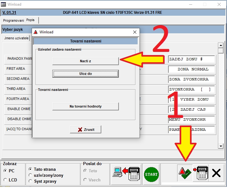

Na stole se mi objevila tato sestava, kde je mimo klávesnic DGP2-641 (starší řada se zeleným podsvitem) i jedna z prvních DGP641. K DGP2 je ve winloadu i soubor s češtinou. K DGP641 jsou tam jen soubory s En/Fr/ Pl/IT jazykem... Nemáte někdo čirou náhodou takovou zálohu češtiny? Stále lze vlézt do programování klávesnice a otrocky texty změnit a nahrát. Ale pokud by někde kolovala cz verze pro fw 1.3 / 1.31 bylo by to vítané.

Já s nima dnes i mluvil, prý je to moc staré a mají CZ jen pro DGP2 (což je ve winload).
Ani na Paradox.com není nic lepšího, mám tam registraci skrze návody a FW. Je tam jen stejná verze winloadu.
Tak budu manuálně datlovat - což je teda opruz a vyhodit ji když je funkční je mi líto. Stejně nakonec půjde na bazoš. Já mám vše v nových verzích. Tak si asi budu hrát.
Je to pro mě varováním, že musím pečlivě zálohovat i popisy z klávesnic u těchto starších krámků.

Tak stálo mě to jeden večer,
naštěstí z DGP2 lze vykopírovat hlášky a nacpat je do DGP1 Wink
Kdyby se někdo měl trápit, zde zežvýkáno - třeba nacpat do WINLOAD/DATA a následně lze vybrat
