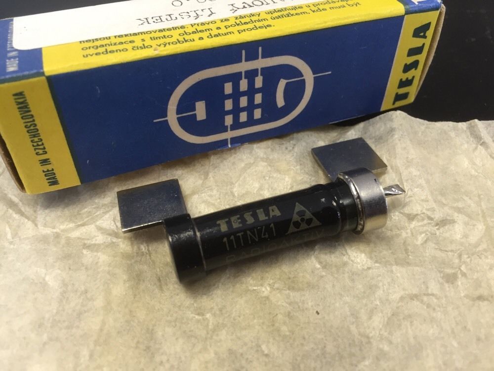

Pravděpodobně bleskojistka 11TN41.

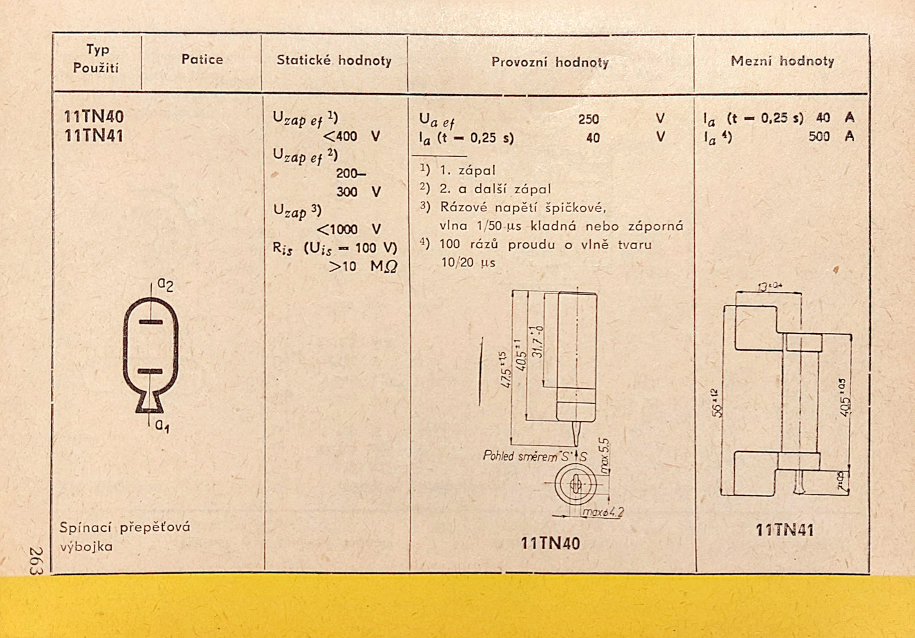

výjimečně v *.jpg kvůli zachování autenticity historického katalogu...

z vojny si pamatuju tyhle červený (bez křidýlka), byly v krabici terminálu, přes který se připojovaly telefony k směrovce RDS 66

Jo to je ono, akorát to nemělo na obou koncích naletované ty nožové kontakty. Takže to bylo asi 11TN40. Díky.

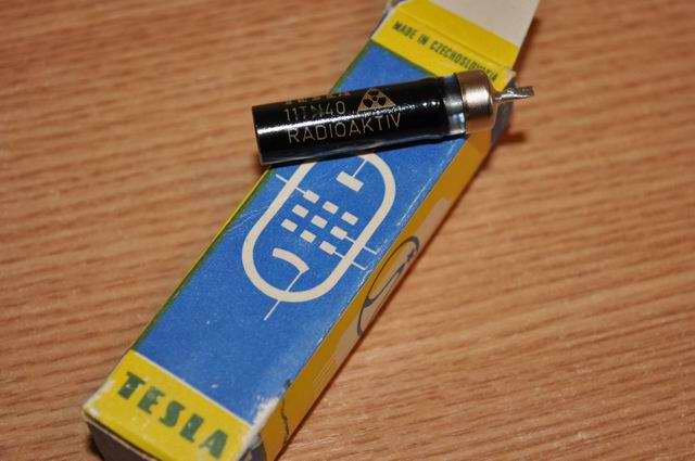

Takhle?

Myslím, že to bylo tohle (sice si ten drátek nepamatuji, ale už je to 45 let, takže to může být zkreslené). Ale bylo to takhle asymetrické. Ještě by mě zajímalo co tam bylo za zářič.

Možná americium, ale kdo ví, tehdy byly bleskojistky vývojově dost na počátku a mohlo tam být něco jiného.
