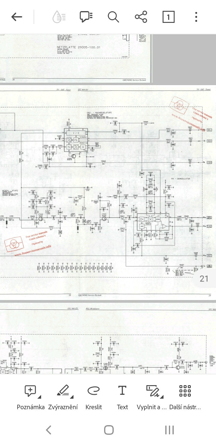

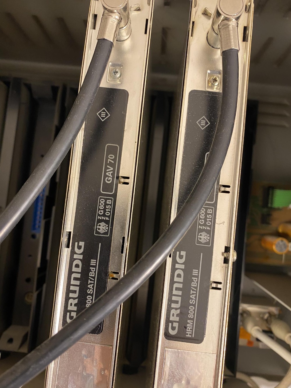

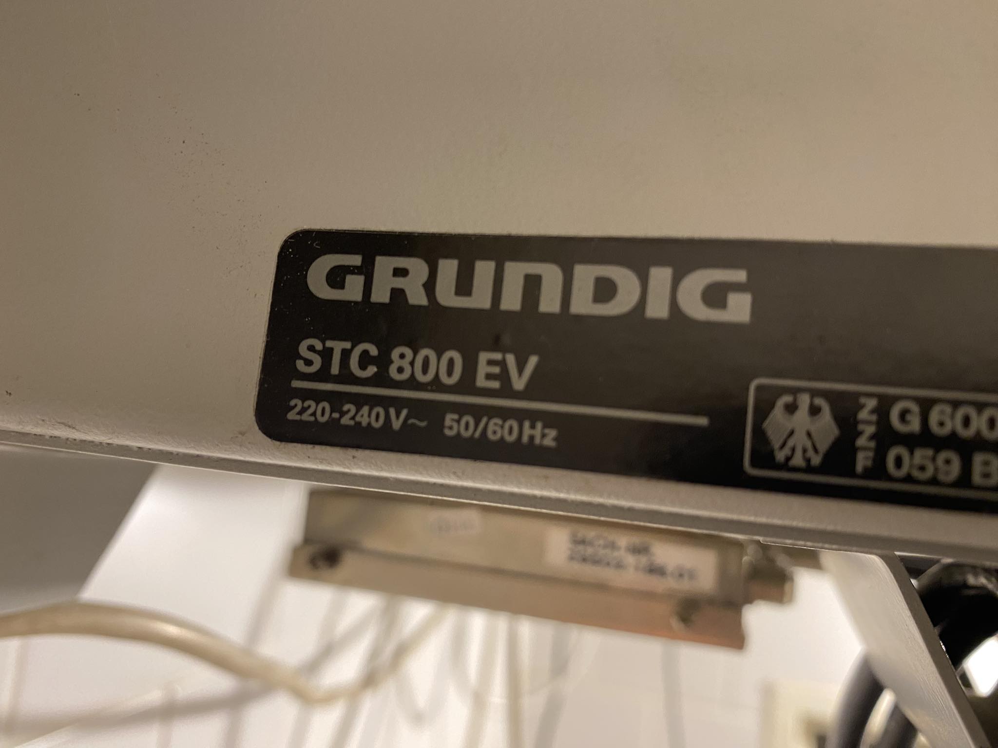

Zdravím, potřeboval bych poradit, jaky vstupní satelitní signál dokáže zpracovat tenhle transmodulátor? Nikde se mi to nedaří najít, v manuálu je napsaný že vstup může být SAT, ale není tam napsaný jestli analogový satelit, DVB-S nebo DVB-S2.

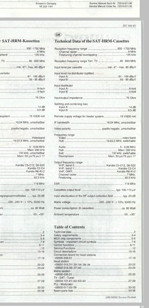

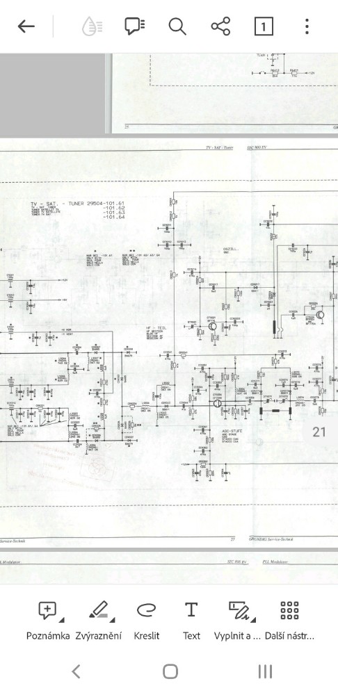

Nedalo by se podívat do manuálu na stránky 27-29 na detaily přenosu, jak je uvedeno dole na screenshotu?

Na straně 27 az 29 je je toto

Tohle je podle parametrů ještě na analog.
Takže v dnešní době na satelit k ničemu.

To je stary analog, dnes k nicemu
