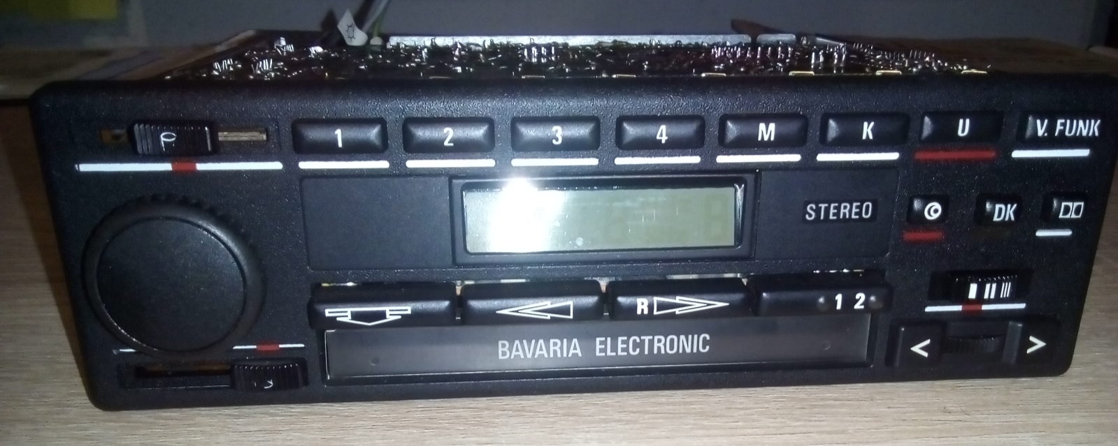

Dobrý deň, chcel by som vás poprosiť. Mam tu jedno staré Autoradio z bmw 323i e30 1990(veteran).rádio nevie naladiť žiadnu stanicu. Majiteľ by chcel originálne rádio zachrániť ak sa dá,bez výmeny. autorádio zapnúť ide ale neviem naladiť žiadnu stanicu, odpojil som anténu a namiesto nej priložil kus,, káblu,,-drôtu do zásuvky antény ale žiadna zmena. Autorádio ma +30 stále napájanie, +15spinane napájanie, 31 mínus.naco sa mam pozrieť - zmerať? Resp nejako nájsť kde je problém. Precinoval som zopár spojov na doske. Vymenil 2 hnile odpory, ktoré som videl ze boli,, zelené,, hnile. Ale bez výsledku. Ďakujem

Vyfoť spíš tuner - kam leze anténní vlez. Tohle vypadá na desku dekodéru dopravního hlášení (TDA1579)

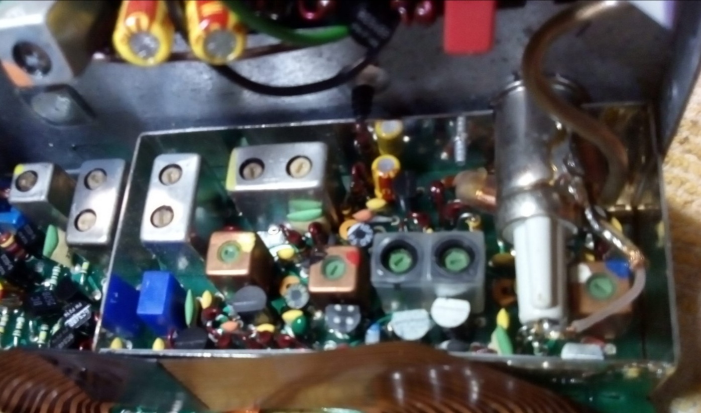

Rozobral som to trochu viac. Dal som preč plechový kryt a pod ním je vidieť tu zásuvku na anténu a ďalšie súčiastky. Foto je obtiažne robiť, kvoli KB. Musím ich orezavat... Ktorá súčiastka je ten filter co ste spomínali?

Ahoj - fotce máš nejspíš AM část - ta modrá kostka vlevo v plechový ohrádce je nejspíš MF filtr 455Khz pro AM. Hledej FM část - Plechový modul, nebo apoň FM část, kde budou menší cívky. Hlavně z ničím nešteluj.

Obrázek filtru pro FM ti ukáže Google.
Hledej SFE10,7 případně SFW10,7
Nejsem si jistý, zda se při testu drátem na filtr otevře umlčovač.
U některých se umlčovač vyřadí přepnutím na MONO.
Šumí to tvoje autorádio?
Navrhuji zkusit, zda kmitá oscilátor, a má-li správnou frekvenci.
Stačí k autorádiu postavit jiné rádio, naladěné na frekvenci nad 100 MHz bez signálu (šum).
Na autorádiu nalaď frekvenci o 10,7 MHz nižší. Např. 100,7 a 90 MHz.
Pokud šum utichne, pak oscilátor, PLL i zdroj ladicího napětí jsou OK.
