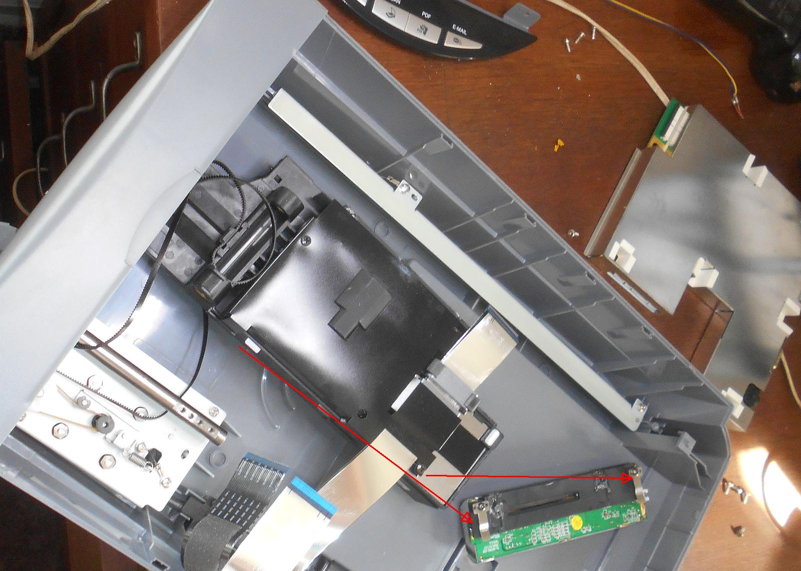

Mám tento model asi 15 let, napřed fungoval precizně, pak po několika letech odložení občas vynechal v ploše pruh nenaskenovaný (černý), pak se to vyvinulo do stavu, že popojede s lištou sem tam, oznámí kalibraci CCFL trubice a po pár sekundách vyskočí oznámení o chybě Code 2,178,0. Gůgl tuto situaci najde ale nikoliv použitelné řešení. Dá se s tím ještě něco dělat kromě recyklace?

CCFL se rozsvítí a zůstane svítit?
Podíval bych se, zda na plochém přívodu ke scanovací hlavě není nějaké poškození (nalomený vodič apod.). Taky se může "kousat" posuv na vodicích tyčích.

Ploché kabely jsem proměřil, obě trubice svítí, jak spodní tak víko, posuv jezdí tiše, asi vyhnilo něco na desce elektroniky. Ten kód chyby pravděpodobně znamená žádnou odezvu ccd snímače na světlo.

myslím že snímač prostě přestal snímat. Pokud se pamatuju, skener se napřed inicializoval, začal jsem skenovat ale kus plochy to nesnímalo (svisle), po opakovaném skenování to pak skenovalo jen tmu. To bylo v rámci jedné kalibrace. Při dalším zapnutí už to nevykonalo tu kalibraci, resp. po čekání na zahřátí trubice to od té doby psalo chybu.

To nedokážu posoudit, deska je dost velká, zaplechovaná. teoreticky by mohla být závada i ve spojení desky snímací lišty na optickou část - vozík se zrcátky, lištová deska je nasunuta na vozík a aretovaná pružnými planžetami, teoreticky nemusí být přesně v dráze paprsku tak aby ccd viděl na odraz světla a pak marně čeká na odezvu při kalibraci.

Vidim tam nieco v PLCC32 v sockete, takze tam asi bude firmware.
