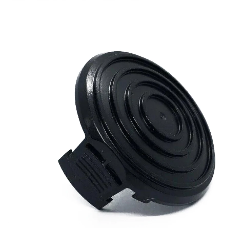

Ten vyžínač je tiež Parkside a mám ho asi 5 rokov... Raz sa rozfrkol ten uzatvárací deklík na hlave... nikde u nás som to ako náhr. diel nenašiel.. Objednal som z alíka a kým bolo treba, tak prišli dva za necelé 4€ a dokonca aj pasujú.. Laughing odkaz
