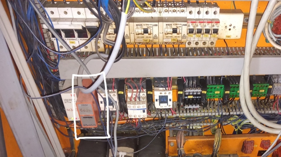

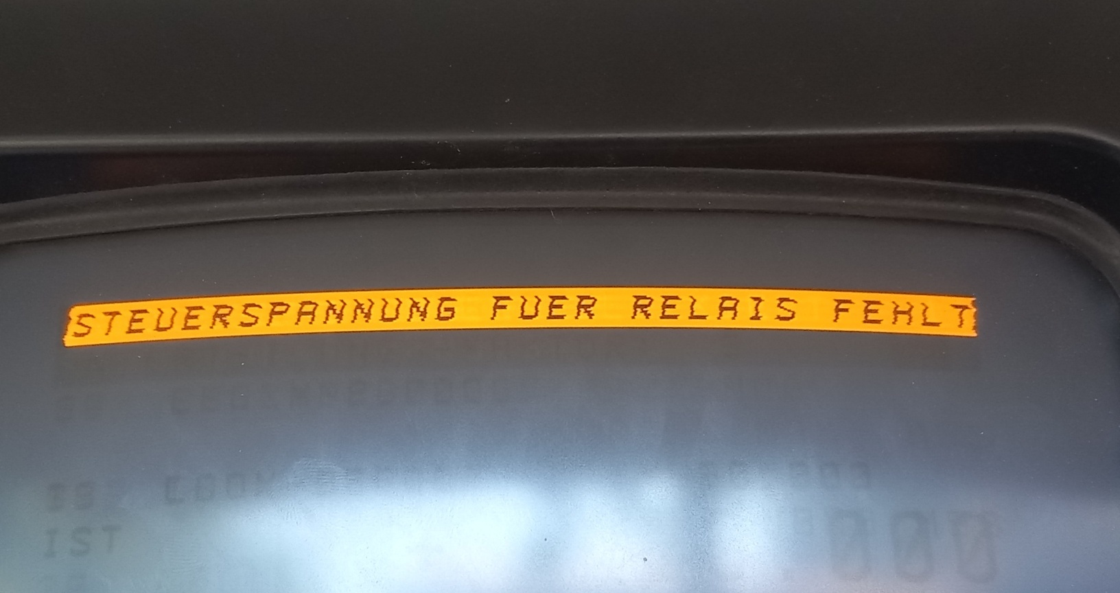

starší stroj i systém, poslední chyba která byla identifikována je, že není napětí na relé, které spíná silovou elektriku. Je to nad mé síly, ač jsem se snažil to najít, ale není to jen toto, dále např. nefunkční narážka, ale to se již musí najít vadná součástka na desce. Nechtěl by se toho někdo ujmout. Sice jsem z regionu kde vládla Tesla, ale našel jsem jen pána, co dělal letadla, a tomuto moc nehoví. Dokumentace je.
Jen dodatek - pokud vyhledám na netu tuto chybu, dozvídám se, že to v podstatě ani není chyba, pokud nejsou blokované dorazy, ani koncové stop tlačítka nebo pojistky, jen se to "čímsi" zruší. Na některých strojích s tímto syst. jsou tlačítka na zrušení, na panelu nebo v rozvaděči, tady nic není.

Z jedné fotky těžko něco luštit.
Tohle by měla být hláška od bezpečnostního relé. To funguje nezávisle na řídícím systému. Jsou do něj zapojeny spínače od krytů, dveří a červená stop tlačítka. Ta musí mít všechny kontakty sepnuté, pak se můžou nahodit zvláštním tlačítkem nebo si je fanuc nahazuje sám.
To relé je ve výrazně červené, oranžové nebo žluté krabici.
Prošel bych všechny kryty a stop tlačítka, jestli není někde přerušení.
To relé spíná dva stykače v sérii na přívodu silového napájení - jsou na nich rozpínací kontakty v sérii. Ve vypnutém stavu musí být kontakty sepnuté. Při poruše jednoho stykače se to taky nesepne.

.. chápu, jedna fotka...je to přesně jak píšeš, ale jak jsem psal, je to ve světě strojů stará babka z 96, rozvaděč větší jak samotný stroj, ale v podstatě poloprázdný, je to otevřená vrtačka, povýšená na frézku, žádné kryty na el. jištění. jsou tam jen koncáky a jedna stopka na panelu a jedna na šňůře, a pojistky na přívodu, to vše jsem zkontroloval, je to asi tak, že aktivační tlačítko není, to jsem nyní vyčetl. "závada" vystřídala předchozí, kdy stroj po "nějaké" opravě sice najel na referáky (ať to netajím, je to dvouosý felmann 51), potom se má zrušit tlačítkem zámek, který je tam proti změně záznamů, a to nefungovalo...v podstatě nikam se nešlo dostat, a po různých návodech se to přesunulo k poslední chybě....opravoval jsem po bývalém majiteli "šrámy" nejen mechanické, půl roku, to bylo v pohodě, ale z tohoto jsem unavený, protože stále něco hledám, a v podstatě nevím co, proto bych viděl rád někoho, kdo tomu rozumí, a pomohl mi odstranit "mouchy", samozřejmě to nechci za "pěkně děkuju", na druhou stranu, když bych poptal servis od zástupců firmy, tak si nejsem jistý, jestli by chtěli vůbec "babču" navštívit, ale zcela jistě by oprava neměla význam, tak je to nastavené, a ze mne elektromechanik už zcela jistě nebude, proto jsem navštívil toto fórum.

jinak to relé je na obrázku, nad ním jsou pojistky

Vyfoť pořádně označení té krabice. Pak se to nechá podle schématu zkontrolovat, jestli je to tím nebo něčím jiným.

Při téhle hlášce systém čeká na nahození PLC vstupu E3 (pin 4 na konektoru X22 jednotky LE355 ("plechová bedna systému")). Je třeba se podívat do schématu, co všechno je k tomuto vstupu připojeno a postupně zjistit, kde se napětí ztrácí. Může být špatné zmíněné bezpečnostní relé nebo něco jiného.

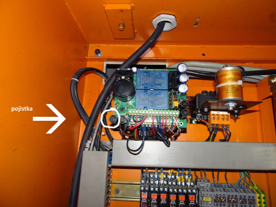

Ano, byla prasklá trubičková pojistka v modulu, který byl připojen na popsaný vstup. Děkujeme za tip.

uf, nějak jsem zapomněl sledovat diskuzi, to se omlouvám. ano, jak píše pán výše, "chytrá" pojistka viz obrázek.
tím jsem se dostal na najetí os referenčních bodu, ale vrátil jsem se k chybě, která mne pronásledovala předtím.

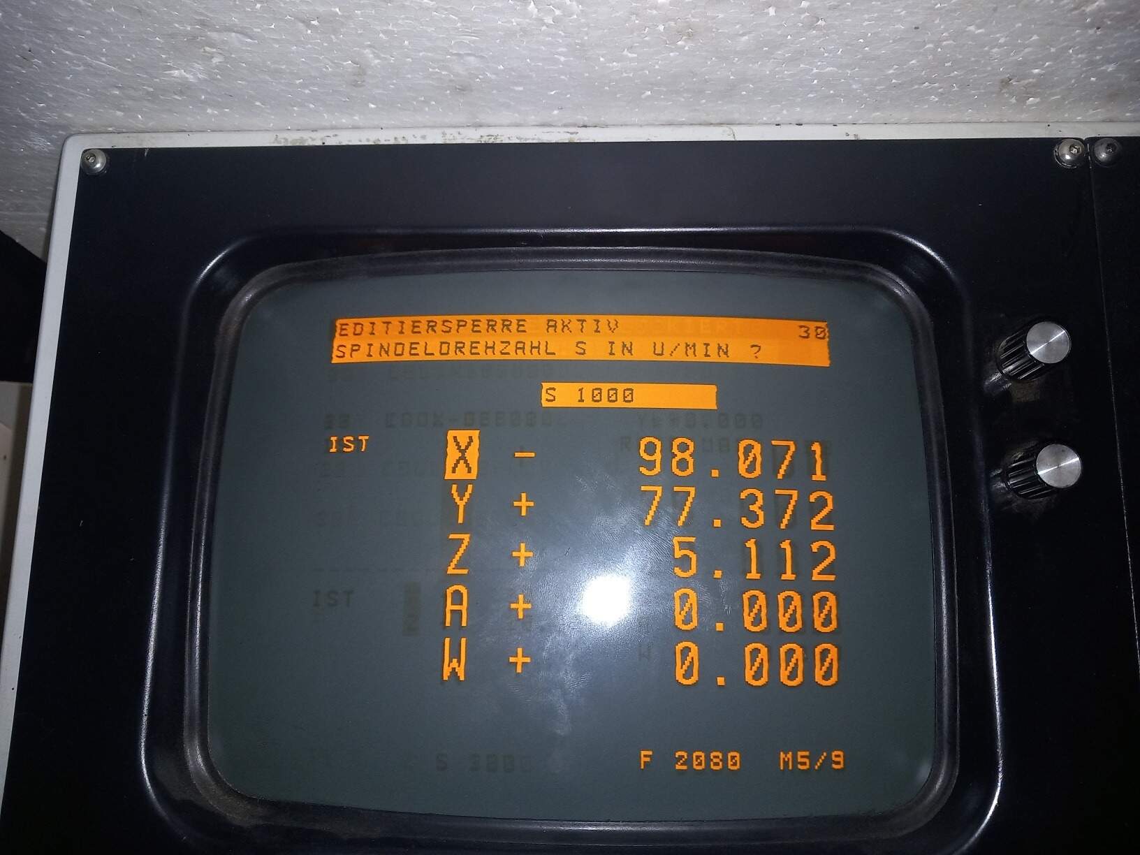

.... k navolení otáček v ručním režimu, se připomíná, aktivovaný zámek proti nechtěné změně záznamů, což je normální, ale normální není, že nejde deaktivovat příslušným "knoflíkem"....obrázky
nedostanete se ani k ENT, ani k MOD... nikam, jen prohlédnout napsané programy
ještě jen dodám, proběhla oprava křížového stolu (před opravou toto fungovalo). v elektronice nebylo "šťouráno", jen běžné odpojení pravítek, proběhla výměna mikrospínačů na stole, odpojení motorů. po montáži nešla jedna osa - výměna tranzistoru na desce to zpravila. a naskočilo editiersperre aktiv 30, hledáním se přidala zmíněná pojistka, a nyní jsem zpět
