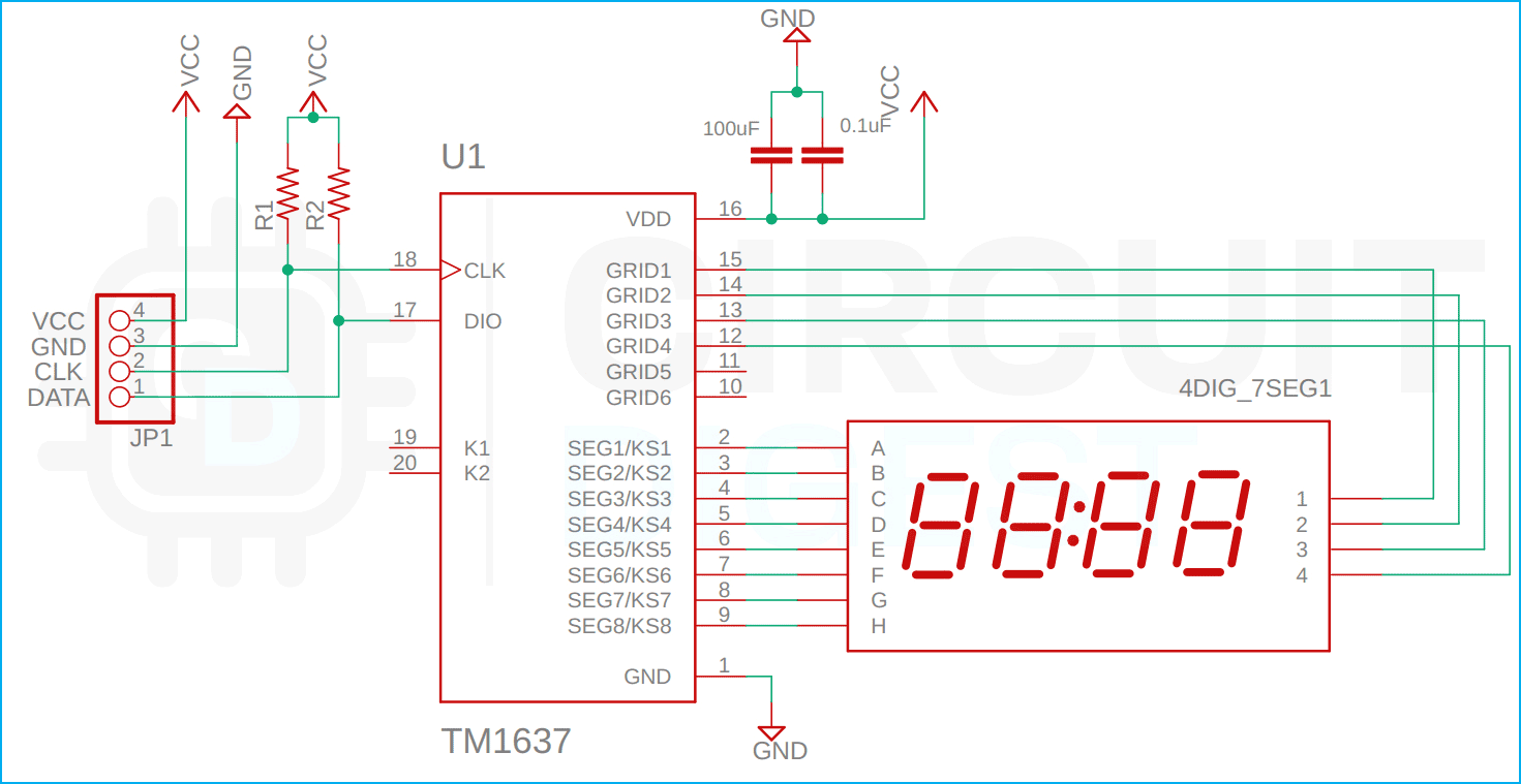

Ahoj,
na Arduino mini zvažuju připojení hodinového LED displaye:
https://dratek.cz/arduino/3072-hodinovy-led-displej-0.56-tm1637-cerveny.html
Který je napájen 5V napájením. Na 3.3V výstup mi display nefunguje.
Protože vyrábím budík, tak potřebuju nízkou spotřebu, a z toho důvodu chci Mini napájet 3.7V Lipol baterií. Display je bude rozsvěcovat pouze stiskem tlačítka nebo přerušením z Motion sensoru.
Napadlo mě proto, že koupím step-up měnič napětí z 1-5V na 5V, a tento bude napájet pouze ten display.
Nejsem si však jistý, zda-mi toto zapojení bude správně fungovat, tzn. jestli se 2 zdroje napájení, Baterka->Arduino a Baterka->Měnič->LCD nebudou nějak vzájemně hádat.
A to je moje 1. otázka - bude mi to takto fungovat?
[b]A moje druhá otázka je
, něměli by jste prosím nějaké jednoduché zapojení s tranzistorem, kde bych mohl IO výstup zapínat a vypínat obvod Měniče a toho Displaye? Abych mohl display vypínat a nežral mi v tomto stavu baterku. Vím, že potřebuju trazistor a k němu odpor, ale nevím jaký typ tranzistoru a jak velký ten odpor.
Děkuji[/b]

tak si zozen display na 3.3V Ja mam presne takyto napojeny na esp a napajam to step-down z 5v usb na 3.3V

TM1637 potrebuje 5V±10%.

Na trhu je OLED displej SSD1306, který je schopen pracovat na 3.3V i 5V. Zkusil jsem u sebe při 3.3V spotřeba 8.5mA. Viditelnost čísel je super. Arduino knihovna: U8Glib_OLED (legacy). Na výběr jsou různé fonty a velikosti číslic.
https://navody.dratek.cz/navody-k-produktum/oled-displej-ssd1306.html
PS samozřejmě i tvá variana se step-up měničem 3.7V->5V je možná. Princip spínání zátěže (hi-side) pomocí arduino např. zde:
https://forum.arduino.cc/t/switching-the-high-side-using-npn-and-pnp/288218

Pokud je to tak, že spotřeba hraje roli a zároveň bys chtěl LED display, pak se můžeš zbavit TM1637 a připojit 7 seg. v multiplexu přes rezistory na piny Arduino. Tím bys ses zbavil potřeby mít +5V.

tak uz som vyhrabal to moje zapojenie. Takze oprava: displej mi ide na 5V z usb, a nasledne ide stepdown na 3.3V pre esp. i2c komunikaciu zvlada ten displej aj 3,3V, takze staci priamo prepojit.
A v tvojom pripade das na vstup ten menic na 5V.
ak pouzivas arduino kniznicu od autora: Avishay Orpaz, tak ta ma v sebe priamo aj nastavenie jasu displeja, pripadne ho vies priamo zapnut/vypnut cez arduino.

Hoď tam OLED displej. Žádný binec se do těla vyplavovat nebude, když ten displej bude permanentně vypnutý. A ani kdyby svítil pořád, tak ten světelný tok bude tak nízký, že tě spíš bude štvát to, že v ložnici něco svítí než, že melatonin...
Ten high-side switch udělej z MOSFETů, ušetříš pár mA.
