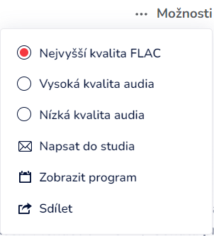

Pokud mu nejde o mluvené slovo, ale o nahrání hudby, tak některé stanice mají možnost FLAC streamu přes internet a to už je někde jinde (viz. D-Dur a některé jiné stanice ČRo).
To bych se potom zaměřil na přístroj, který umí internetová rádia, včetně FLAC streamu a případné možnosti nahrávky na USB flešku.

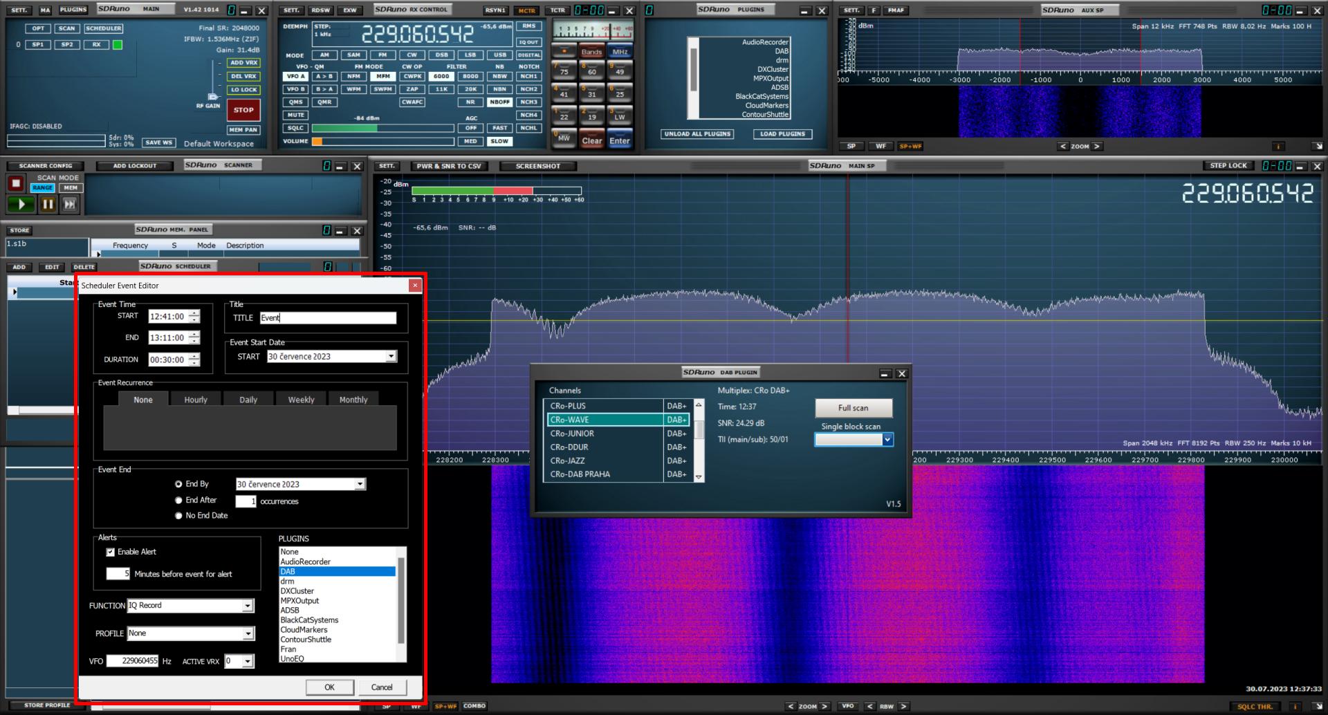

Co se týče SW pro DAB, tak je dobrý SDRuno, který má hodně funkcí, ale neběží se žádným Realtekem.
Červeně ohraničený plánovač nemám vyzkoušený, protože ho vůbec nepoužívám, ale nevypadá zle.
