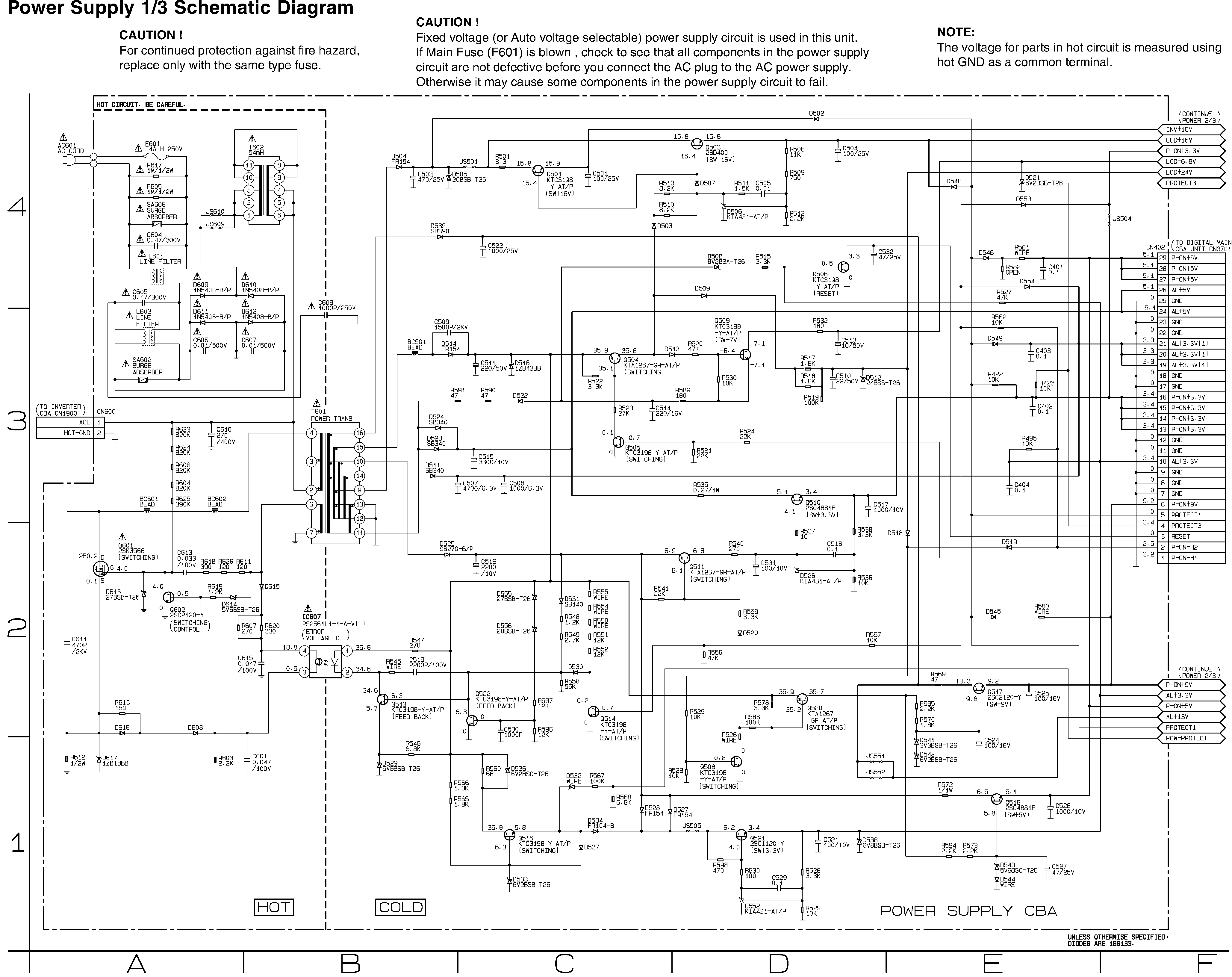

Trápim sa s týmto postarším lcd. TV má vpredu dve indikačné ledky, red pre stby, green pre plný chod. Ledky vzájomne preblikujú, pričom vždy každá dvakrát zablikne. Po premeraní to vyzerá, že sa nedokáže udržať v stby, menič sa zablokuje až do spadnutia sekundárnych napätí a nasleduje nový štart meniča. Zdroj je samokmitajúci blokujúci menič. V zmysle schémy (aj reálne) po príchode povelu z MB na prechod do stby dôjde k posunu úrovne vzorky napätia pochádzajúcej z napäťovej hladiny použitej na stabilizáciu, čo spôsobí plné rozsvietenie optočlenu a zablokovanie meniča. Tu sa zdroj akoby uzamknel až do spadnutia napätí na sekundári a k jeho uvoľneniu dôjde vďaka reštartu MB. Namiesto toho, aby si udržiaval stby stav pribežným pokmitávaním. Chybu MB vylučujem, lebo po prerušení jej signálu stby predné led pracujú ako majú a tv nabehne správne.
Neriešili ste už takýto problém na tomto funaii alebo na inom tv so samokmitajúcim meničom? Už teraz ďakujem.

V příloze posílám schéma příslušné části toho zdroje. To jsi měl udělat sám a hned na začátku, aby diskuse byla konkrétní a přesná.
A otázka hned na začátek: jak jsou na tom všechny elektrolyty ve zdroji, především ESR, ale i kapacita?

Čo sa týka elektrolytov, povyberať a zmerať všetky tamojšie je dosť odvážny nápad. Keď už, tak tie, ktoré majú čo do veci hovoriť. Paralelne som pridával elyt k hladinám AL+5V a AL+3.3V(1), ktoré považujem za rozhodujúce a nie sú ďalej spínané tranzistorom. Na osciloskope nevidím na napätiach žiadne podozrivé zvlnenia. Všetky som nekontroloval, no za významné považujem tie, ktoré súvisia s riadením spätnej slučky. Ide mi o pochopenie princípu tejto regulácie, kedy by sa v stby asi nemali udržiavať ustálené znížené napätia, ale menič by mal v nejakých taktoch dopĺňať náboj na elytoch, aby dôležté napätia neklesli pod dovolenú hodnotu (niečo ako detegovať pokles napr. +5V alebo 35.9V za D514 a na moment uvoľniť blokovanie meniča). Lebo vraj blokujúce meniče pri nízkej záťaži spínajú na vysokej frekvencii. No na zvlnenia ostatných napätí sa tiež pozriem, najskôr zajtra. V prípade, že by boli v poriadku, čomu by bolo dobré sa ďalej povenovať? Nevylučujem ani vymyslieť uvažovanú detekciu poklesu napätia a odblokovanie meniča. Je to len krajné riešenie, lebo to predsa muselo fungovať bez akýchkoľvek úprav.

Včera večer som prezrel osciloskopom všetky hladiny za usmerňovacími diódami na sekundári a tiež ďalšie napätia idúce do MB cez CN402, ktoré sú od usm. diód stabilizované tranzistormi. Žiadne zvláštne anomálie som nevidel, na AL+5V sú nepravidelné impulzy do 0,3V, ktoré zostávajú aj po pridaní elytu 2G2, zrejme nejaká indukcia do sondy. Pripojenie tohto kondenzátore na AL+5V ako aj na AL+3.3V(1) spomalí pokles ich hladín po zablokovaní meniča. Z časového hľadiska to vyzerá tak, že po zmene P-ON-H2 k nule (stby) sa zvýši prúd optočlenom (pokles na jeho dióde z cca 35V na cca 10V), trvá to zhruba 50ms, po ktorých sa prúd znormalizuje. Toto sa pravidelne opakuje každých cca 1,4 s. Pripájanie elytu 2G2 nemá žiadny vplyv na tieto dva intervaly. V zdroji sa generuje aj Reset, ktorý sa aktivuje 20ms od začiatku 5Oms intervalu pozorovanom na optočlene.
Neviem si s tým rady. Asi sa pokúsim niečo tam dorobiť, zrejme nie je dobré nechať menič bežať naplno aj v stby, i keď navonok by to vidieť nebolo. Prípadne skúsim znížiť napätia pre stby, napr. 5V na 4V, ostatné úmerne tomuto, ak sa pritom príliš nezvýši frekvencia meniča.

Když přeskočím všechny tyto romány, kontroloval jsi všechny! diody na sekudárech? Není některá švihlá?
JaDu
Založen: Mar 25, 2010
Příspěvky: 243
Bydliště: Liptov
PříspěvekZaslal: ne červenec 30 2023, 18:24    Předmět: Citovat
Úplne všetky diódy na sekundári zdroja som systematicky neskontroloval. Usmerňovacie výkonové pripojené priamo na vinutia sieť. trafa považujem za dobré, pretože sú za nimi správne hodnoty. Z nízkovýkonových, vrátane zeneriek, som si všímal len tie, ktoré sa priamo týkajú môjho problému. Napätia idúce ku konektoru pre MB som nameral všetky.
Příspěvky: 8498
PříspěvekZaslal: ne červenec 30 2023, 18:50    Předmět: Citovat
Pak bych odstavil MB a zdroj bych spustil ručně s umělou zátěží.

Ešte pred založením tohto vlákna som robil nejaké pokusy. S pripojenou mb som odpojil dosku pre ccfl lampy (kábel napájania aj signálov). Zapol som aj samotný zdroj, záťaž nebola veľká len na +5V a +3,3V - žiarovky 3,8V/O,3A a 2,5V/0,06A, blikali ako menič cykloval.
Keď TV úplne rozbehnem s prerušeným stby spojom, ktorý za behu znovu spojím, a vytihnem zo zásuvky, tak po vrátení do zásuvky sa sám riadne rozbehne.
