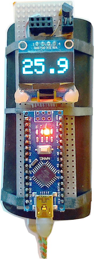

Našel jsem a zkouším dvě konstrukce s Arduinem pro DS18B20 a OLED display s řadičem SSD1306. Tady je první, zde je prakticky identická druhá (pouze s I2C adresou 0x3D se po zapnutí vůbec nic neděje, po opravě na 0x3C to cosi dělá).
No a v tom "cosi" je právě ten problém... Oba zdrojáky se přitom chovají stejně (koneckonců jeden je v podstatě kopie druhého). Po resetu se v závislosti na verzi programu po chvíli na displayi zobrazí text
HOW2ELE
CTRONICS
(právě takto - zalomený na dva řádky, velké písmo), popř.
ARDUINO + DS18B20
SSD1306 OLED
(opět na dvou řádcích pod sebou, malé písmo). No a to je všechno, dál se neděje nic... Tento problém taky kdosi popisuje v komentářích u první konstrukce.
DS18B20 napájím z pinu 3V3 Arduino Nano (je to klon - napětí stabilizuje CH340G), předpokládám přitom, že vstup A0 (PC0/ADC0 pro ATmega328P) je 3V kompatibilní. I kdyby ale nebyl (a tedy se korektně nečetl stav DS18B20), tak by měl program hlásit chybu, jak je psáno na příslušném místě zdrojáku.
Mohl by někdo zkušeným okem kouknout na ten zdroják a tipnout, kde by mohla být chyba?
Dodávám, že HW je v pořádku, provozuju na té sestavě program 2,4GHz scanner (alternativně zde) a vše normálně funguje (jen je k Arduinu Nano místo DS18B20 odpovídajícím způsobem připojený TRx nRF24L01).
Díky.

Tak jsem věc vyřešil, sice "dirty workaround" způsobem, ale prostě to funguje...
Pro mě coby sw téměř laika není jiná možnost a nechtěl jsem tomu věnovat moc času (ani zneužívat čas ostatních).
Tedy: našel jsem třetí konstrukci, lehce modifikoval některé věci v programu (jsou popsány v hlavičce zdrojového textu) a vše běhá jak z praku, viz foto bastlu v příloze.
V příloze je i onen modifikovaný zdroják, kdyby se někomu hodil.

Takže finální závěr:
asdf měl pravdu (díky!), pro můj OLED 128x64 stačilo upravit knihovnu Adafruit_SSD1306.h (v Linuxu je defaultně v adresáři /home/uzivatel/Arduino/libraries/Adafruit_SSD1306/) takto:

Po novém překladu a nahrání do Arduino Nano už fungují všechny výše uvedené verze programů.
