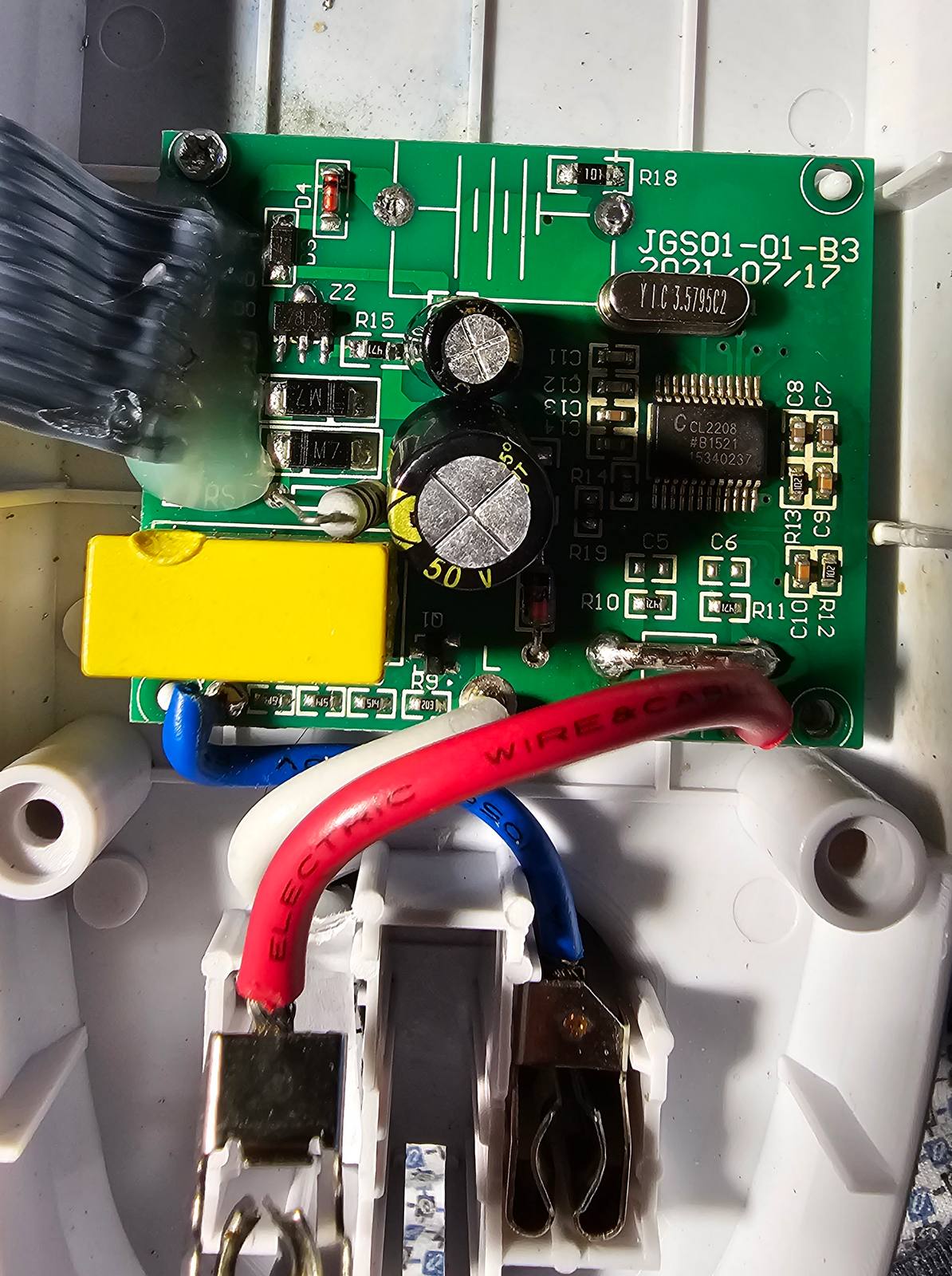

Dobrý den, vlastním měřič spotřeby. Vím je to mrdka za pár korun a hodit to do koše mě nenaštve. Ale ta radost když se zadaří. Jedině co ukáže správně je frekvence sítě, jinak nula nula. V horní části je NI-HM akumulátor. S napětím 2,8V. Když na něj připojím na chvílu 3,7 tak se vzpamatuje a měřák ožije. Ale na dlouho ne. Po odpojení baterie je na pinech 2,8V tedy to stejný. Dle mého když je to NI-HM tak by se měl nabíjet. Jenže nemá čím. Po levé straně je dioda D4-OK, na anodě diody je 3.6V na kat. 2.8. Pod ní je blbě vidět D3-OK. z této diody to jde na OUT Z2 stab 78L05. na IN je připojený R15. Bez stablu je na R15 9V, se stablem je na IN pinu 5,2V a na OUT je 3,8V. Když se do cesty připletou D3 a D4 tak je na konci to co je. Stabl jsem zkoušel dát jiny, použitý ale vyzkoušený. Stejný výsledek. Před odporem je 8,2V. Pod Z2 jsou 2ks M7, podle měřáku to vypadá na diodu. Baterie bude dobíjena, na výstupu stabl má být 5V a přes ty dvě diody by to mohlo hodit dostatecné napětí pro dobíjení baterie. Vcelku tam nic není a přesto to nedobíjí. Nevíte proč? Jo rozbitý ale takový nápad vím taky. Tonoucí se stébla chytá a já už ani to stéblo nevidím. Děkuji a přeji hezký den.
Edit: na odporu R15 je napsaný 101 co je 100Ω a to má, jen mě připadne že je to moc. Nic se nehřeje, vše má normální teplotu. Ty dva velký elity jsem vyměnil za nové a změřené. U toho žlutého kondu mě sjel hrot tak je trochu upraven ale jen trochu.

Začal bych tím akumulátorem. Žádný Ni-HM akučka neznám, tos asi vynaleznul zas nějakou novotu, znám NiMH neboli Nikl-Metal-Hydrid kombinaci, která se chová až na velikost nabíjecích a vybíjecích proudů podobně jako NiCd - má špičkový nabíjecí napětí 1,4V, provozní 1,2V a nejmenší vybíjecí by nemělo jít pod 0,9V. Pokud tam máš 3-článek, jeho provozní napětí by mělo bejt kolem 3,6V a nejvyšší nabíjecí až 4,2V. Nabíjecí proud si nedovolím odhadnout, ale podle kapacity článku bych mu nedával víc jak 1/20C. Tohle by mělo procházet tím nabíjecím/napájecím obvodem - uvědom si, že to musí utáhnout chod měřáku a dobíjení baterky zároveň ...

Ni-MH 3,6V a 40mA Správné upozornění. R15 je správně 471 tedy 470Ω, to už jsou mé 2 chyby, ani jsem nešel chrápat jak do toho čučím a hledám proč. Jenže když je pro baterii napětí pod 3V a při tomto napětí už nefunguje měřák tak sice tam dám novou baterii ale ta za nějaký čas umře taky.

A ten žlutý foliák je tedy taky dobrý/změřený?

Ten žluťák jsem si nechal na dnešek. Musím koupit nějakou slušnou odsávačku. Má mít 0,33 µF a má 0,23. To asi nebude ok.

Presne tak, vymenit zlty kondenzator (typ X2 na 275VAC). Akumulator sa snad potom nabije.

Je po výměně, na baterii jde nějakých 3.9V což ujde. To napětí je tam potřebné i pro funkčnost měřáku. Když jsem mimo přístroj nabil baterii tak i přes to že tam bylo 2.8V na portech pro baterii, nějakou část elektroniky tedy chvíli živila baterie tak měřák fungoval. Než baterie klekla, pak se přestalo měřit a na displeji bylo pouze 50Hz, jinak 000. Měřák tedy jede. Ale, .... pokud je to v zásuvce tak musím na displej koukat tak nějak shora. Při přímém pohledu je displej mírně nečitelný, jsou lehce vidět vypnuté segmenty. Jak to vytáhnu ze zásuvky tak je displej krásně čitelný. Může to být konstrukční chyba, občas potkám lcd displej kde to je podobně blbě vidět. Takže měřák ok ale ke spokojenosti něco málo schází.

Jo ta Aku už bude KO a proto dovolí nabíjet na vyšší napětí vlivem vnitřního odporu a "opotřebení chemie". Znám to ze spínacích hodin... Myslím, že dobrá AKU by to vyřešila... Můžeš zkusit paralelně připojit nějaký odpor a "dojustovat" na 3,6V. Hádám, že to bude lepší....

Baterka dorazila ale stala se chybka místo 40mA ma 80 a i když bych ji do desky dostal tak nezavřu horní část, má větší průměr. Nabíjení je na 3.93 V když odpojím měřák ze zásuvky tak baterie to napětí drží, rozdíl v setinách V, a displej je krásně čitelný. Po chvíli displej zhasne ale když třeba za dvě hodiny zmáčknu tlačítko tak se displeji ukážou údaje takže baterie úplně po smrti nebude. Nevím proč vznikne ten bordel na displeji po vložení do zásuvky.

Zopakuj si pojmy "zvlnění napájecího napětí" a "filtrace napájecího napětí". Prostě po zapojení k síti máš na tom samotným měřáku zvlnění větší než je nějaká ještě neškodná hodnota - musíš připojit kapacitu kmístu, odkud se napájí měřicí elektronika a displej, paralelně vedle sebe elyt s kapacitou v řádu jednotek až desítek uF - největší co se prostorově vejde, provozní napětí stačí 6,3V, klidně může bejt tantalovej a SMD, hlavně aby šel nějak rozumně připojit a k němu keramiku něco mezi 22nF a 100nF, zas co se vleze. Ta keramika sežere vyšší kmitočty a "vyhladí hrany" případnejch pravoúhlejch impulsů, elyt zhladí kmitočty nižší. A jestli máš dost místa, dej do série před tu kapacitu (myšleno směrem od napájecího zdroje = od toho předřadnýho kondíku a diod směrem k citlivý zátěži do série malou tlumivku na feritovým jadýrku - zas je dost jedno, jestli válcovou na jádru tvaru tyčinky nebo činky, nebo namotanou na malej feritovej prstýnek = toroid. Hlavní je, že bude na feritu.

Ano, zvlnění bude ten problém.
