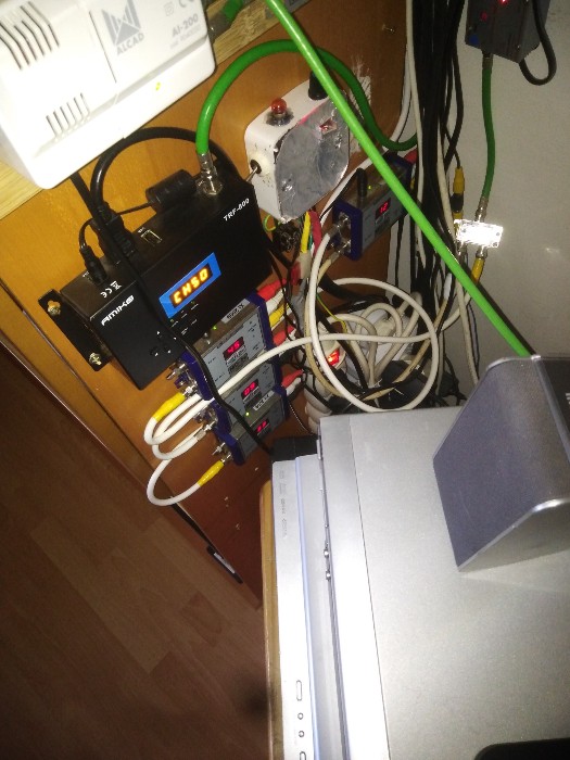

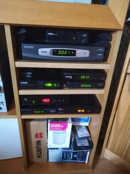

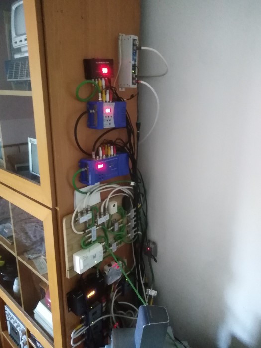

Ahoj, potřeboval bych poradit ze svým analogovým STA, už nějakou dobu si tady tak nějak patlám svoje STA ze set topboxů a modulátorů všeho druhu, před nějakou dobou mi tady přibyly další modulátory, zatím jich tu mám 9, a chtěl bych aby jich bylo 15. Velkej problém je ale to že už těhlech 9 modulátorů se neskutečně ruší mezi sebou, a polovina kanálů nehraje čistě, a já nevím co s tím. Rozestupy mezi kanály jsou velké min 3 kanály, programy jsou jak v UHF tak i ve VHF pásmu. Pomůže když tam dám nějaký kanálový propusti? Neporadil by mi někdo kdo s tím má zkušenosti jaký by byly nejlepší? Co jsem koukal, tak to není moc levný, a nerad bych koupil nějaký co by byly k ničemu, nejideálnější by byly nějaký jenom pro 1 kanál, ale nic takového sem nenašel, bojím se totiž že se ty modulátory budou rušit ještě před tou propustí, protože z nich kromě zvolenýho kanálu leze i docela dost dalších kanálů slabě.
Na číslech kanálů nijak moc netrvám, není problém to když tak nějakým propustem přizpůsobit, ale asi nejlepší by to bylo do nějakýho toho 48 Kanálu, protože na 50 kanálu mám jeden DVB-T kanál, a vejš už ty modulátory maj docela problém.
Jinak zatím není v provozu úplpně všechno, prototože zatím chybí ještě pár set top boxů, jde to pomalu takyto není úppně nejlevnější.
Díky za všechnymožný rady a tipy.

Teď ještě vědět, jestli ti tam třeba po zemi neruší i původní digitální signál.

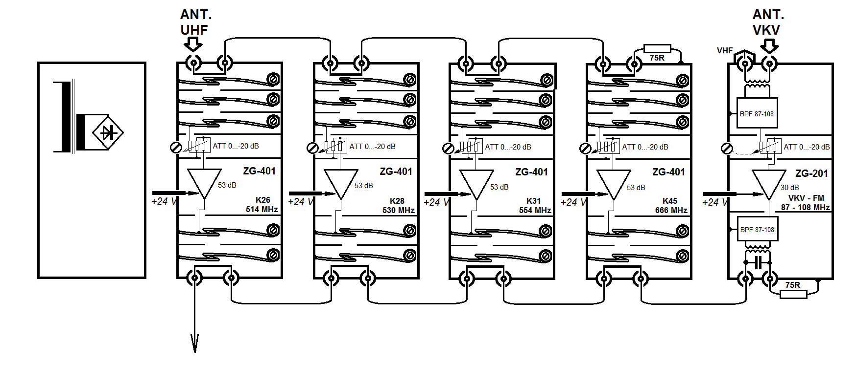

Odladění můžeš zlepšit například některým z kanálových slučovačů, kanály si vyspecifikuješ v objednávce, v rastru 3 kanálů je zaručované potlačení sousedního o 12 dB. Zadarmo to není a bez možnosti vyzkoušet je to sázka, ale zlepšení by mělo být hodně patrné.
Samozřejmě v STA se takové sloučení řeší jinak, především vyšší selektivitou, kterou ty modulátory patrně postrádají:
normální STA vložky mívají na výstupu dvojitou až trojitou induktivně vázanou propust, z níž se signál odebírá půlzávitem, tato vazební "vinutí" se zapojují do série a řetězec se zakončí odporem 75 Ω. Druhý konec řetězce je vývod do rozvodu. Vlastně koukám, že tak máš smyčkované ty modulátory. Máš je aspoň seřazené od výstupu nejnižšího kanálu k zatěžováku na nejvyšším? I to pořadí může být důležité.

Příklad soupravy Alcad

Když už to takto delas, koupil bych kanalove vlozky ALCAD, daji se sehnat za babku, pripadne i s konvertory UHF/VHF a selektivita je dostatecna kdyz to poskladas ob-kanal

Ty kanálový slučovače je přesně to co jsem měl na mysli, to se mi nepodařilo najít, ty tam zkusím objednat, a snad to bude lepší, a možná se k tomu povede přimíchat i VKV,to by bylo supr. Mám to na živení skoro celýho baráku, máme větší barák takže v každým ze 4 pater je minimálně jedna televize, a v patře z pokojema je 5 televizí, + telka v dílně v podkorvý obyvák a výstavka, většina až na pár kusů jsou CRT at už novější nebo starší, a pár kusů jsou Plazmy, a všechno až na 2 televize v baráku jede na tohle STA, na CRTčkách to jede krásně,až zatím na to rušení se mezi sebou, a na plazmách se to dá překousnout protože se na ně nedíváme tak často, a když už je ouvej tak na ně můžem chytit ten jeden DVB-T kanál kterej je v HD. A videa a rekordéry z toho taky jedou. Takže jak říkám jede z toho skoro celej barák, je to mnohem pro nás teda lepší příjemnější, a nostalgičtější řešení než mít všude set top boxy. Hlavní výstup je vlastně napojenej na anténní rozvod po baráku. Já jsem před tím než jsem to začal vytvářet koukal na všechny ty alcadácký věcičky modulátory a vložky, ale to by to vyšlo finančně ještě skoro 2x víc než ted, a že už ted to byla pecka,a to to není ještě hotový.

Tak jak radí RadekB mi to chodilo na několika panelákách po celou dobu DVBT1. STB+ modulátor+ vložka alcad. Vložky dnes seženeš opravdu levně. Pokud bys chtěl nějaký v pásmu VHF a taky v Éčkový řadě, tak ti je klidně nechám zadara. Ještě nějaký bych našel, ale plno jsem jich už zlikvidoval.
