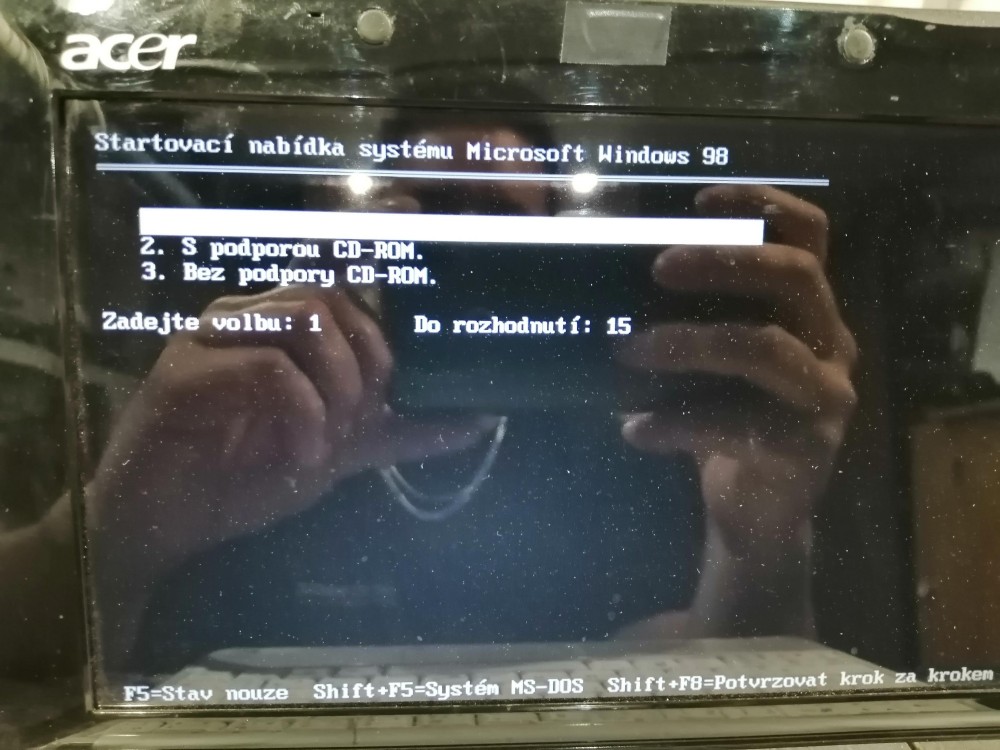

Zdravím vespolek. Mám v plánu udělat několik "retro PC" kde budou staré hry, které víceméně jely pod DOSem. Chci tam ale dát min WIN95 respektive spíš W98 (W98se) v horším případě WinMe. Mám instalačky od všech ale nemůžu je spusit, protože ani jedno CD není bootovací. Vytvořil jsem si bootovací CD s DOS 6.22, ale to není zase DOS od MS a nechce mi to instalaci pustit - zůstane černá obrazovka a dál to nic nedělá. Stáhl jsem i bootcd s Win98, ta už sice funguje, ale jelikož používám externí CD mechaniku přes USB, tak to na ni nezavede ovladače. Takže to opět nemám jak nainstalovat Sad Zkoušel to i přes USB flešku, ale opět bez výsledku. Poradí někdo jak tam ten systém dostat? Případně dá odkaz co stáhnout?

Tento NTB nemá interní mechaniku. Proto je ta externí. Pokud bych měl originál MS DOS, tak tam sformátuju disk pomocí "formát c:/s". To bohužel nejde. Mám na dalších dvou PC WinXP, ten už nepoužívá čistý MsDOS, takže to mi asi taky moc nepomůže. Zkoušel jsem https://archive.org/details/ms-dos-6.22_dvd https://winworldpc.com/product/ms-dos/622 https://www.allbootdisks.com/download/iso.html https://uloz.to/tamhle/VGmCNJp1NOsp/name/Nahrano-7-8-2022-v-21-22-13 atd, ale bohužel... Sad
Jen moc nechápu proč to nejde dál z té CD mechaniky, když už to s ní nabootovalo, tak to tu CD mechaniku umí použít, tak proč to pak vyhodí, že to pro ni nemá ovladače a instalace se nespustí... Ale to už bude asi vlastnost MS... Sad

To je vlastnost každého OS. Bootuje to přes BIOS, ten pak předá řízení nainstalovanému OS. No a DOS ani Windows 9X žádnou podporu pro USB mechaniku nemají.
Pokud ten ntb nemá mechaniku, tak ti zbývají jen dvě možnosti. Buď jak bylo navrhováno vytáhnout disk, rozdělit ho a sysnout a nakopírovat na něj instalačku Win9X. Nebo z diskety nebo její emulace na CD nainstalovat DOS + mít na ní ještě laplink a zbytek přetahat přes něj, pokud máš drát a k čemu se připojit. Dokonce se dá z diskety i spustit klient Windowsí sítě, samozřejmě bez všech zabezpečení, takže se běžně připojí jen ke starší verzi Windows.

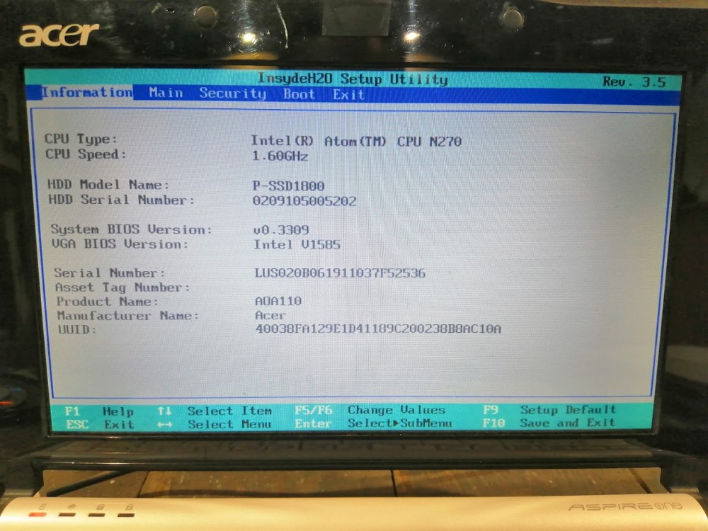

No myslím, že disk z tohoto PC vytahnůt ani nejde. Ten bude přímo na desce - Je tam 16Gb disk. Pomocí Fdisk z DOS jsem ho už naformátoval a nastavil jako primární, ale zbývá tam dodat ještě nějaký ten systém... Smile Dal jsem tam první Wxp, ale ačkoliv se to nezdá vzhledem k výkonu daného PC, tak to nešlo moc používat. Je to konkrétně tento model https://notebook.cz/clanky/recenze-notebook/2008/acer-aspire-one (1Gb RAM)

Tak to se na to vykašli, na tom si moc z DOSu ani Win9X nezahraješ. Sice je to líný, ale je to počítač mnohem novější než Win9X. Ty obecně věci s PCIe moc neumí, ale tahle mašina má i945 čipset, čili standardní PCIe + integrovanou grafiku, která měla nic moc ovladače i pro XP. Takže ti nepojede ani zvuk ve starých hrách a obraz bude ve Win9X jen přes standardní MSVGA driver = superlíný.
Pro tenhle stroj jsou XP nebo případně Linux jediný použitelný systém.

@xsc: jo, jeho biosovský screenshot sem prispel keď som mal príspevok rozpísaný, tak som dal potom už iba edit a doplnil druhú časť. On bude vôbec rád, keď mu na tom stroji (s RAM rátanými na GB) prejde aj inštalácia Win9x bez bluescreenov...
