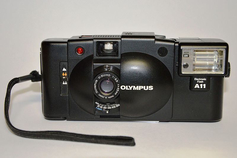

Fotak Olympus XA 2 s bleskom A11 bol odlozeny mnoho rokov, zial aj s bateriami vnutri.
Dve LR44 vo fotaku vela skody nesposobili, po ocisteni kontaktu vyzera byt fotak OK (BATTERY CHECK funguje - pipa, svieti LED).

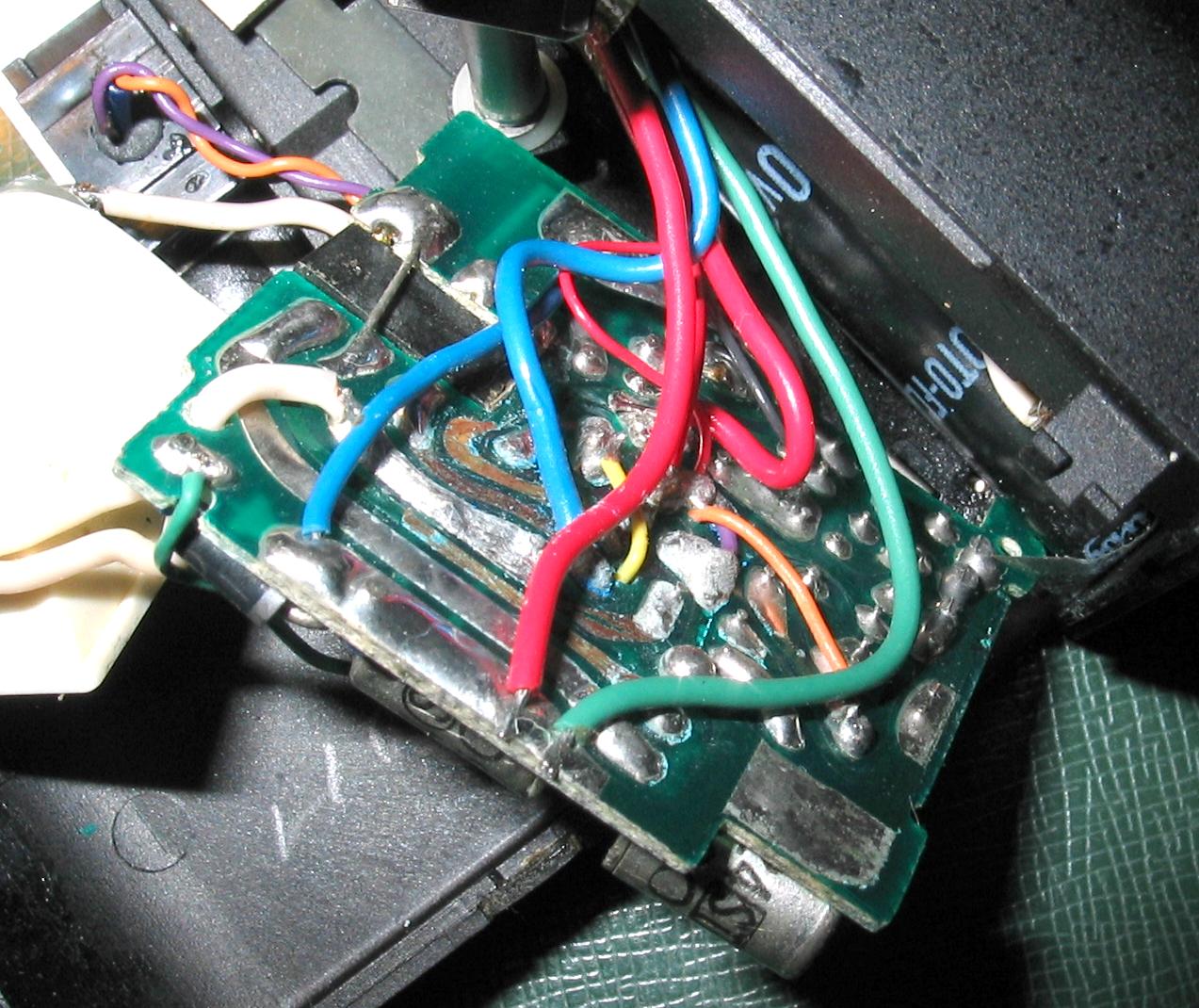

Duracell AA v blesku dopadla horsie. Vytiekla totalne, ani sa nedala vybrat. Nakoniec som ju zhora navrtal, do diery vrazil zboku skrutkovac a az tak vytiahol. Blesk som rozobral a zistil, ze svinstvo zatieklo aj na plosak. Niekolko spojov vyzeralo byt nahnitych, ale po oskrabani sa ukazala cista med a podla merania su OK. Napriek tomu blesk nefunguje - nenabija kondenzator.

Kdybys dal aspoň fotku vnitřku, jak to vypadá... jestli zatekla baterka, můžou tam být svody a ty se s vysokým napětím a měniči tak nějak nemají rády.

Odfotim, ale vela tam toho nevidiet - trcia z toho droty na vsetky strany.
Příspěvky: 36180
PříspěvekZaslal: pá květen 26 2023, 20:10    Předmět: Citovat
Tranzistory su germaniove 2SB324. Vypinac som premeral, je vodivy. Pripojil som to na lab. zdroj - neochotne sa to rozbehlo s divnym zachripnutym zvukom (pamatam si, ze to ma byt ciste piskanie).

Uvědom si, že ten měnič OBVYKLE BĚŽNĚ nenabíhá do úplně vybitýho kondíku, po zhasnutí výbojky na něm vždycky pár desítek voltů nějakýho zbytkovýho napětí a tím i náboje zůstávají. Takže sice se rozbíhá zatíženej, ale ne do totálně vybitý kapacity a tím pádem není ani mžikově přetíženej. To skřípnutí při zapnutí bylo skoro tutově způsobený poklesem frekvence měniče způsobený mžikovým přetížením, když musel makat do domrtě vybitýho hlavního kondíku - kterej léta ležel a měl čas se ztrátama vybít na prakticky nulový napětí. Při dalších startech už by měl ten měnič nabíhat normálně ...

Pocinoval som tie poskodene cesty, ocistil plosak. Uz to ide aj na bateriu - nabija aj blyska (zatial som skusal skratovanim spinacich kontaktov).

Zkontroloval bych ten malý elyt, může být součástí měniče. Nicméně znovu upozorňuji, že plošný spoj bude mít asi svody, elektrolyt z baterek dokáže velmi nepříjemné problémy a nasákne do hmoty desky.
