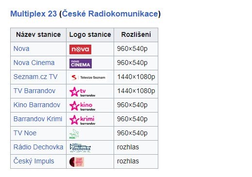

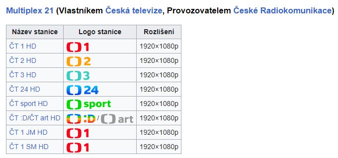

Pro malý televizor Sencor z klasickou obrazovkou používám nový STB Sencor SDB 523T a mám jej v režimu Pan Scan 4:3 (Scart). Zajímavé, že programy ČT jsou ale ve formátu letter-box, tedy zúžený obraz s pruhy. Přitom předchozí typ STB zvládl Pan Scan na všech programech. Pokud je to tím, že ČT vysílá v rozlišení 1980x1080, proč se to netýká programu Seznam, vysílající rovněž v tomto rozlišení ? Děkuji.

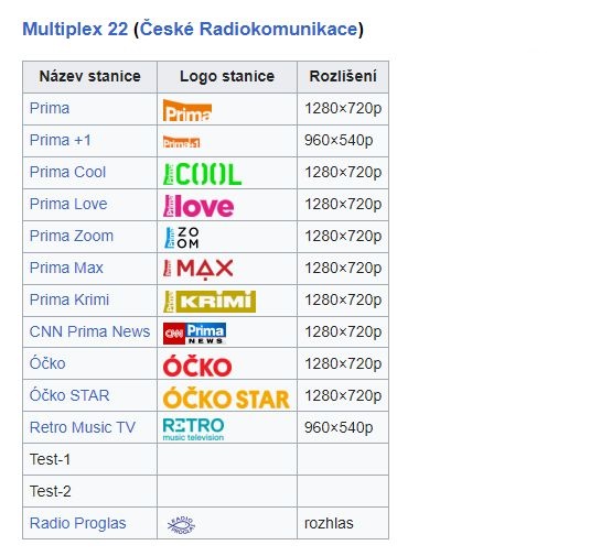

dvorak napsal(a):
ne, ČT je 16:9 (1920x1080p) . . .
dvorak napsal(a):
ne, Seznam vysílá přímo v 4:3 (1440x1080p)
dvorak napsal(a):
tvůj nový STB to nejspíš neumí, bude mít jinak napsaný FW . . . .
na "pan scan" a "letter box" si to STB přepočítává sám.

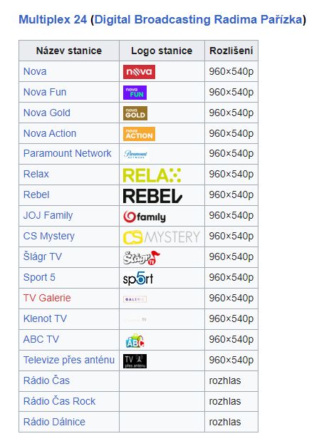

PříspěvekZaslal: ne únor 04 2024, 22:20    Předmět: Citovat
Dovolím si to po čase ještě doplnit o info, že stejný problém je i na všech programech MUXu 24, kde ovšem žádný v HD není.
