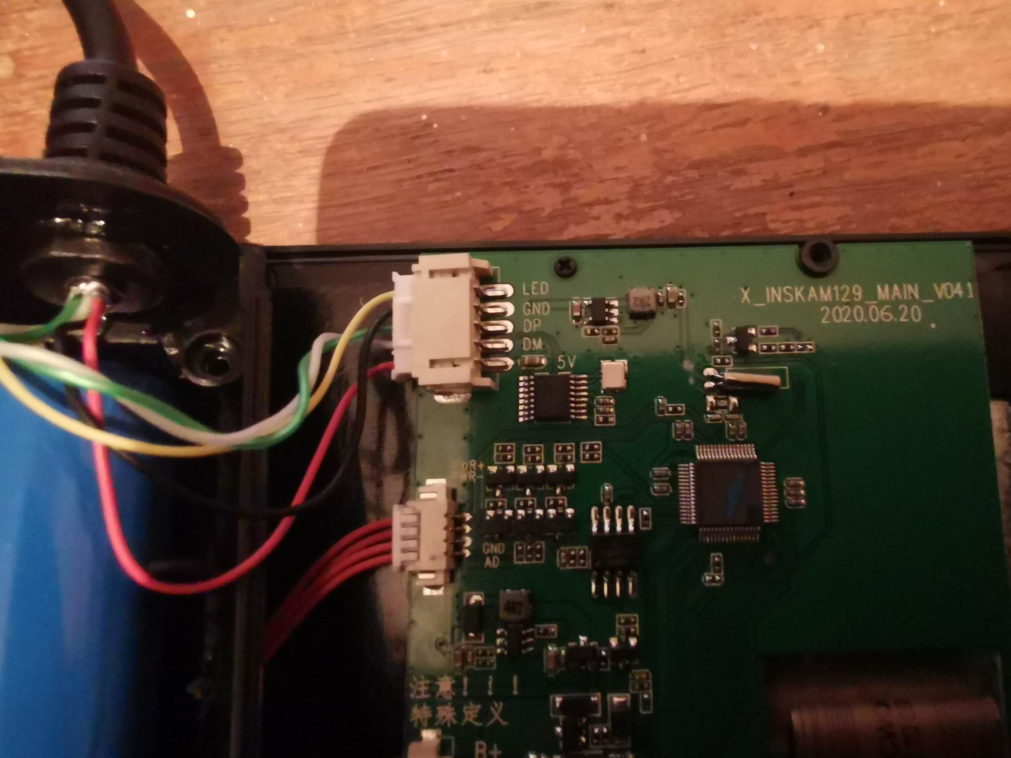

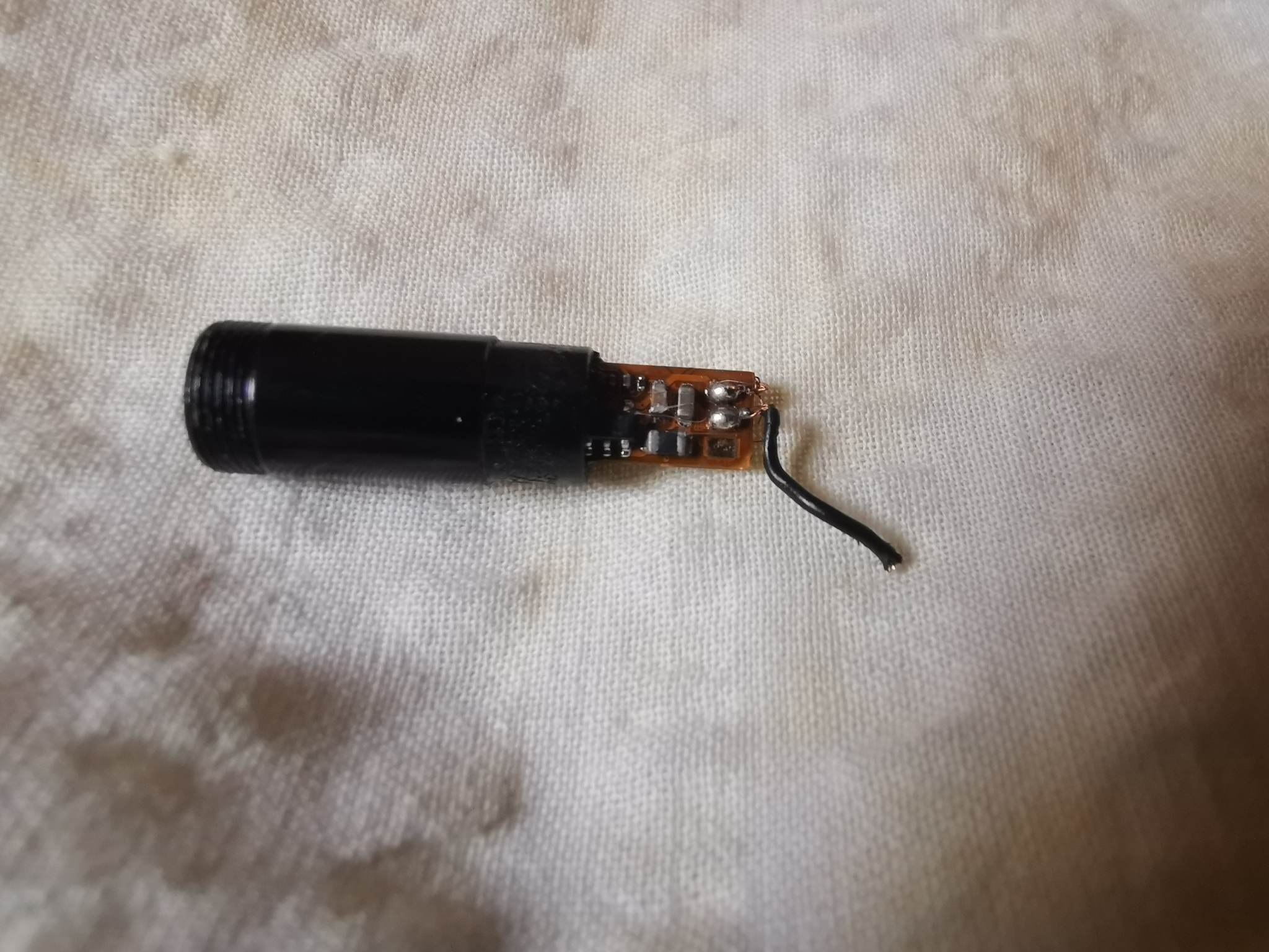

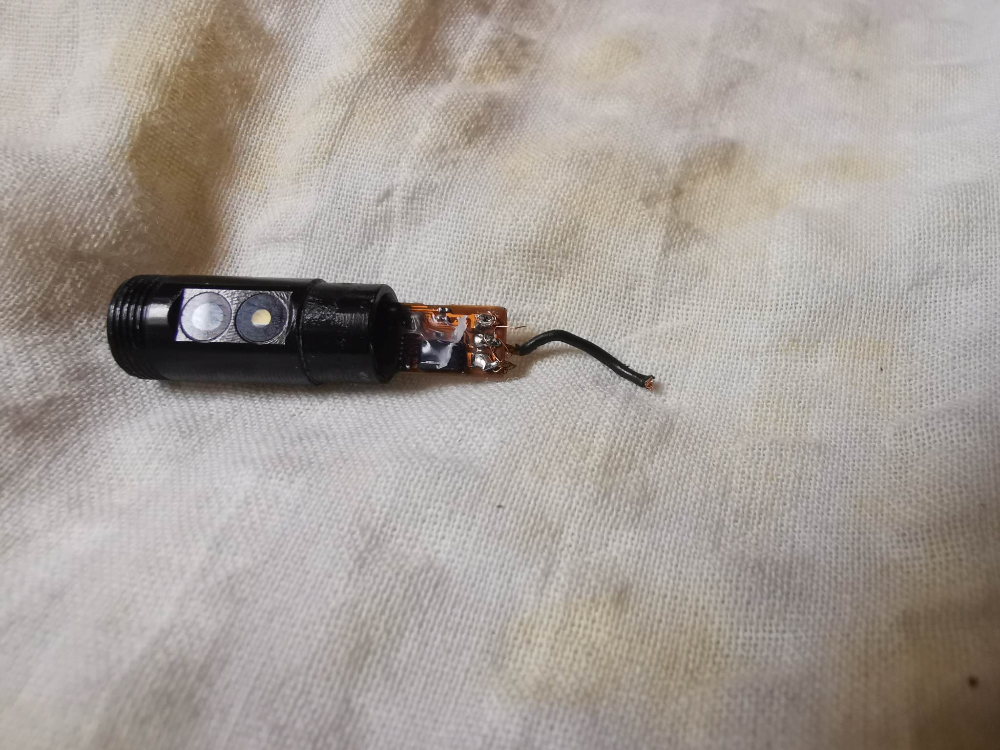

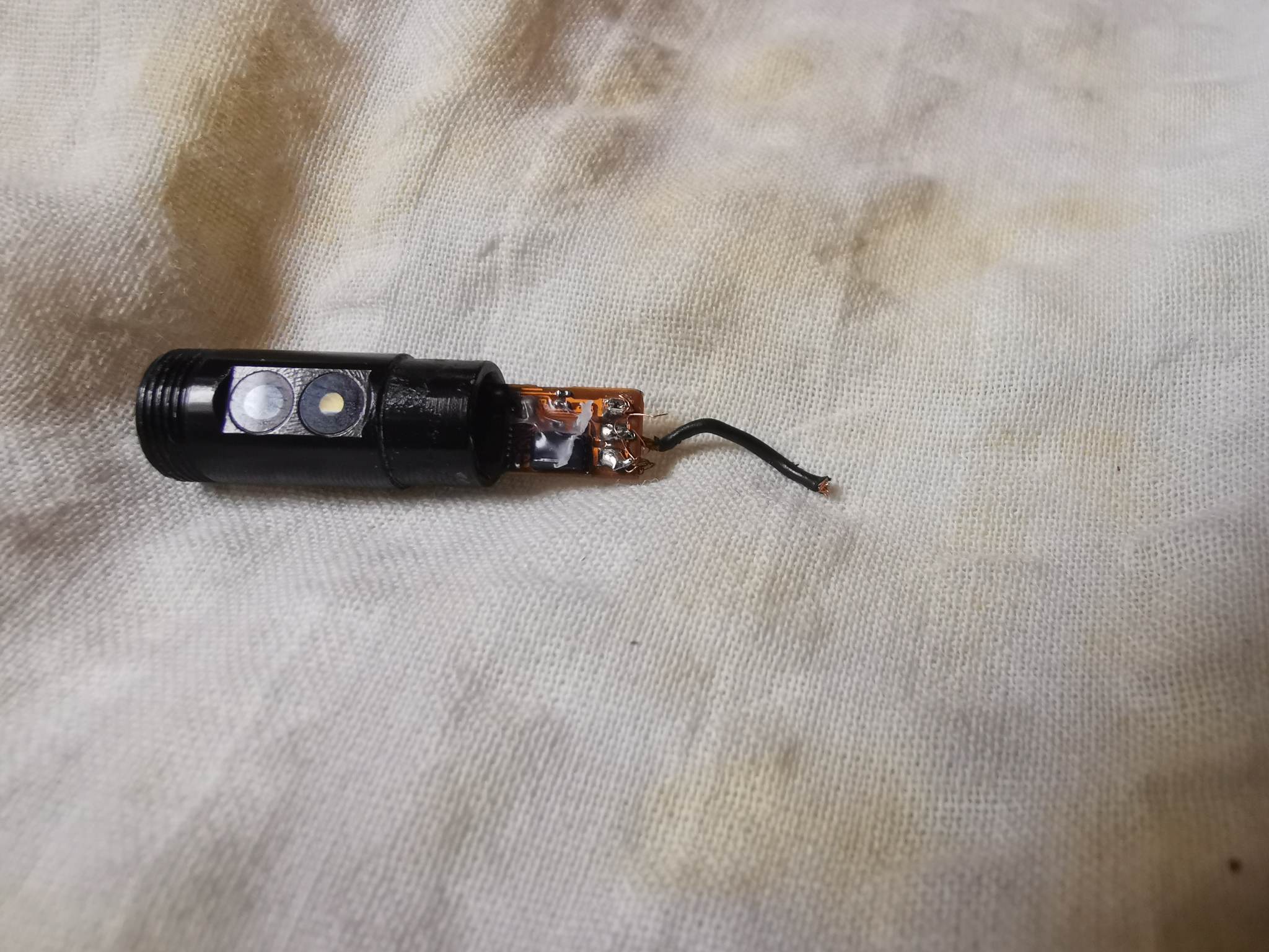

zdar dostal jsem vyse uvedenou kameru s displejem bohuzel nemuzu najit schema zapojeni urvaneho dualniho kam. modulu,snad nekdo znalej poradi

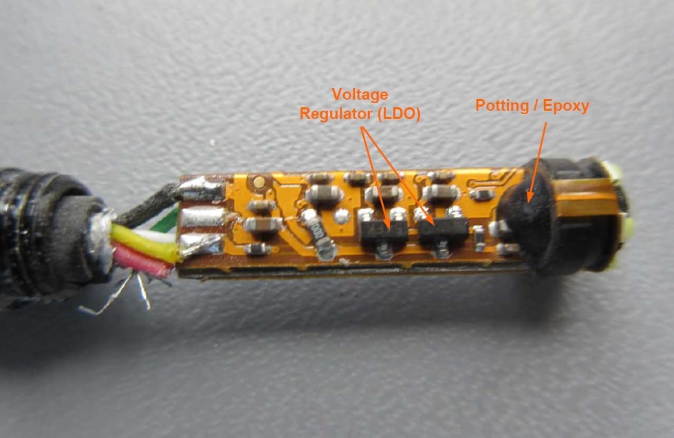

Edit: toto je jiný výrobce...

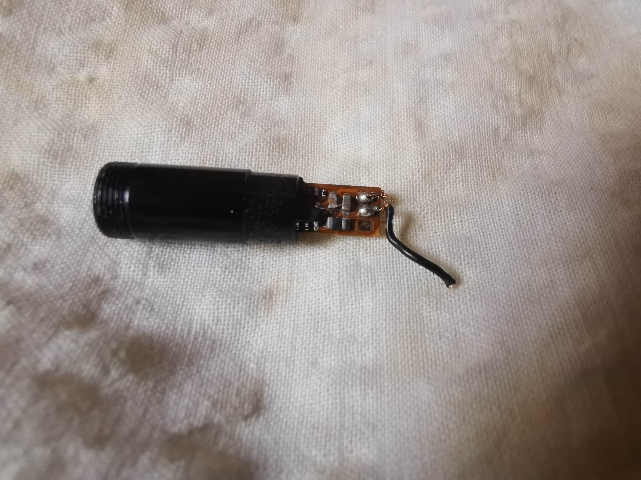

tak to nejdřív očisti od cínu a znovu vyfoť . . .
ať jsou pěkně vidět plošky i cestičky k nim.

Zem najdeš jako velkou plochu a budou k ní připojeny nejspíš veškeré kondíky, na které na desce dosáhneš. DP a DM budou při měření na úbytek na diodách proti zemi s největší pravděpodobností pouze dva stejné signály, VCC bude mít jiný úbytek a LED bude s největší pravděpodobností na diodtestu mimo rozsah. Takže budeš muset jen zkusit, co je DP a co DM, což ale není rizikové, když to bude špatně, jen to nepojede, nic se nepoškodí.

zem je ten cernej drat co je ten zbytek naletovanej
