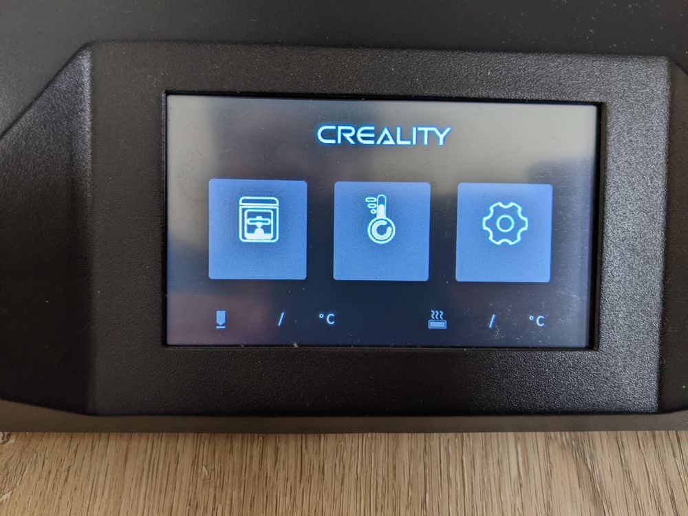

Poridil jsem pro Ender BLTouch a zkousel jsem nahrat firmware dle navodu.
Nejdrive DWIN_SET slozku pres SD slot na desce LCD a pak pouze 1 soubor uz pres SD slot z boku. Nasel jsem nekolik verzi pro moji desku, ale zadna z nich nefunguje podle ocekavani. Blbne to, na LCD se obcas objevi spatna grafika pro stisku na vycentrovani HOME, pak se to nejak zasekne a nic to nedela, v menu schazi "Auto leveling" a dalsi a dalsi nesrovnalosti.
Pak az na nekolikaty pokus a jiny download a podobne problemy.
LCD take prestal reagovat a neukazovat v dolnim radku udaje. Viz. obrazek.
Tak jsem teda chtel nahrat zpet puvodni FW co je na originalnich strankach a ten uz take nefunguje.
Boha, co je tohle nedotazenou technologii. Clovek aby si na to vzal dovolenou, protoze to nedotazeni cehokoliv je na muj vkus extremni.
Co mam zkusit ted, abych to rozchodil?

Jen dotaz, jak velkou máš SD kartu a jak je naformátovaná?

Ja jsem nerikal, ze mam problem neco nahrat do Enderu.
Dle navodu, 8GB, FAT32, 4096 bytes allocation unit size. To by jinak neslo vubec, to uz jsem zjistil.

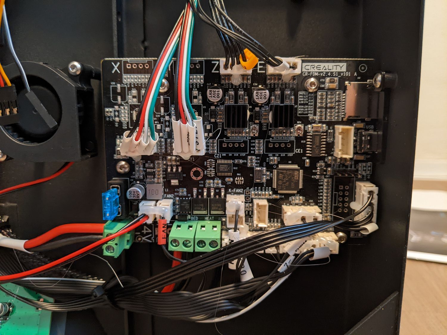

Toto je ma deska.

Tak to je úplně něco jiného a tady moc neporadím.
Ještě zkus odpojit ten BL touch, vrátit tam mikrospínač a staré firmware.
Mě se to hádalo a nakonec jsem musel kabel od BL navléct do stínicí punčošky. Bylo tam takové rušení od motorů, že to dělalo psí kusy.

Když se dívám na stránky Creality, tak jsem tam našel jen firmware Ender7_HW-2.4.S1.101_SW-1.0.4-noBLTouch_220308. A pak ještě verzi Ender7-Firmware HW1.0.1-SW1.0.0, u té o BL pro jistotu není psáno nic. Ale možná jen špatně hledám. Proč ti to nejde na původní je mi záhadou. Ten reset jsi zkoušel?
Já zkoušel různé verze i neoficiální a žádný problém nikdy nebyl. Nakonec jsem zůstal u neoficiální verze, protože byla líp odladěná a mác víc funkcí než originál.

Rád bych ti pomohl, ale všechny odkazy na firmware jsou z drtivé většiny pro Ender3, pár jich je na 5 a jeden na 6. Na sedmičku ani jeden.
Vypadá to, že je deska nějak nakoplá, ale je otázka jestli hlavní nebo pro displej. Vrátil jsi oba firmware? A ten reset jsi zkoušel?
