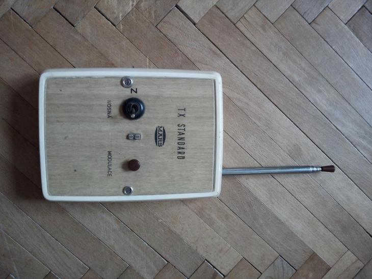

Nenašel by se tu nějaký pamětník, který by dokázal poskytnout bližší informace o této RC soupravě?
Na krabici je jako výrobce Tesla Lanškroun, závod Jablonné nad Orlicí. Zajímalo by mě hlavně, zdali se to opravdu vyrábělo sériově, v jakých počtech a v jakém období. Ale vezmu zavděk jakoukoliv bližší informací.

Jestli je to to, co si myslím, tak je to něco, co mělo co do čunění s podnikem Modela a prodávalo se to i vcelku s modelem "šáde" = Š120. RC model byl modifikacej hračky, vyráběný podnikem ITES Trhové Sviny s pohonem na plochou baterku nebo 3xR14 (malej buřt) a s řízením ovládaným bowdenem. Byla na to recenze v Modeláři někdy v půlce 80.let a vím že to tam zepsuli jak cuksfíra regruta, protože to stálo v modelářskejch obchodech nějak kolem 2000,- tehdejších Kčs (doslova průměrnej plat) - a dosah toho "RC hampejzu" byl ani ne 50 metrů, navíc autíčko se s tehdejšíma vestavěnýma zdrojema a motorkem ITES/IGLA doslova jen plazilo. Prostě konstatovali, že si TESLA/MODELA doslova udělaly z veřejnosti dobrej den ...

Podle schematu je ten vysílač totožnej s RC vysílačem Mars Standard.
Přijímač je vstup podobnej RX Mars. Ale ten měl na výstupu filtr na AM modulaci a jen jeden spínací tranzistor na elektromagnet vybavovač a nebo špagomatik. Mars se dělal na 27 a 40 MHz.
Řídila se s tím jen směrovka. Pokud nebylo stlačený tlačítko modulace, tak letadlo zatáčelo na jednu stranu, při stlačení tlačítka na druhou stranu. Rovně se muselo mačkat 50% zap a 50% výp.
Pak se začal dělat vysílač Mars II kterej měl multivibrátor řízenej "knyplem". Ten nahrazoval to neustálý mačkání tlačítka modulace.
