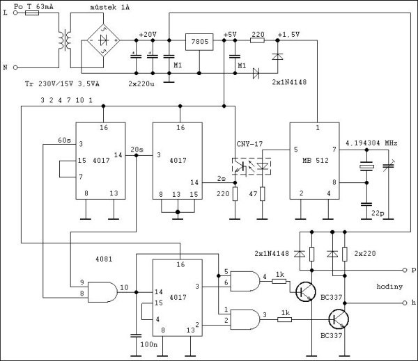

Grafiaus
Založen: Sep 30, 2011
Příspěvky: 125
PříspěvekZaslal: po duben 10 2023, 19:52    Předmět: Citovat
mozno chce svoje mat spravene Smile
 Velikost:  102.93 kB
 Zobrazeno:  230 krát
 Velikost:  273.88 kB
 Zobrazeno:  141 krát
Příspěvky: 8498
PříspěvekZaslal: po duben 10 2023, 20:14    Předmět: Citovat
Proč tam je ten optočlen? Že by převod z 1,5V na TTL?
Ruprecht
Založen: Sep 28, 2005
Příspěvky: 1521
Bydliště: ZČ + JM
PříspěvekZaslal: po duben 10 2023, 20:23    Předmět: Citovat
Nejsou ty diody ve zdroji naopak? Wink
Příspěvky: 8498
PříspěvekZaslal: po duben 10 2023, 20:31    Předmět: Citovat
Jsou.
