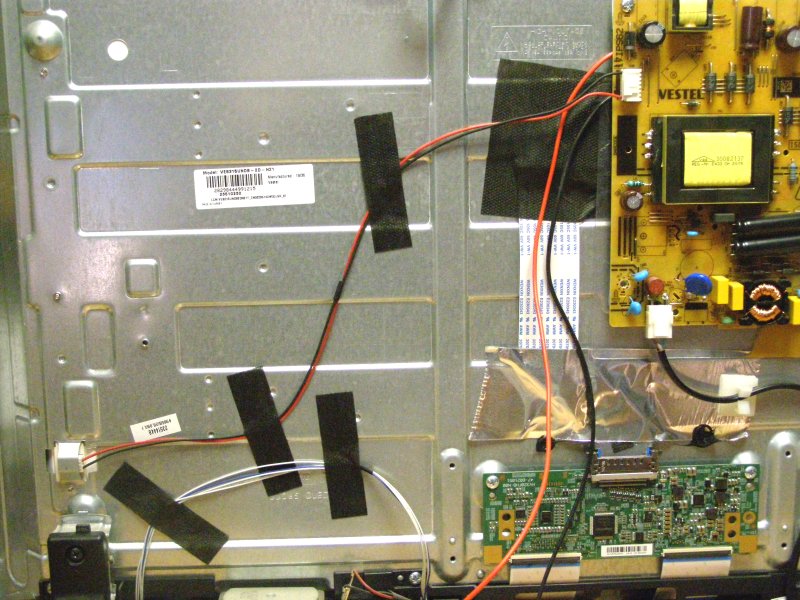

Takže televizi jsem nahodil, už reaguje i na DO, ale podsvit jen krátce problikne, v tu chvíli je na ledkách 90V. Na můj vkus trošku moc, ale zatím jsem si manuál nestahoval. Měřitelně je ten měnič OK.
Jinak obraz i zvuk funguje, takže je v háji podsvit. Vlastně jsem ani nic jinýho nečekal, ale do toho nejdu. Už jen proto, že v případě pozitivní opravy mně sem navozí šrot z celé vesnice.

Tak jsem si včera po práci dal zas charitní test. Podsvit jsem dočasně nahodil pomocí paralelní 100W žárovky, abych ošidil kontroly. Teď je na ledkách 66V, jestli je to správná hodnota, to jen odhaduju z počtu 11 ledek a (snad) dvou pásků v serii.
Co se týká TV, nastavení jasu bylo na dynamický, podsvit 100%, odezva na DO katastrofální, obraz hnusnej. Zničil si to sám. Pásky měnit nebudu.
Co mě překvapilo, že ten pásek (pásky) jsou komplet vedený přes ten "pidišváb" v SO-16, ten musí mít radost při větší úhlopříčce. Je tam MP3398.
Na to, že je to TV z roku 2019 teda dost bída.
A na závěr hádanka za 3 bludišťáky - hádejte, jaká barva u Vestelu je anoda (plus)? Shocked

Plus čierna, mínus červená. Tiež ma to pekne vypieklo keď som testoval podsvit u podobného šrotu. Až pohľad na dosku nasledovaná dávkou nadávok to uviedla na pravú mieru. A ono sa to v paneli ešte všetko spája na univerzálnu čiernu.

Mimochodem ten podsvit jsem přepnul na standart, zkusil jsem to nějak dočasně přivést k životu, ale nula.
Příspěvky: 36490
PříspěvekZaslal: st duben 12 2023, 18:44    Předmět: Citovat
Nema zmysel sa tie mrtve LED pokusat ozivit. Byvaju v takom stave, ze tam nenajdes jedinu dobru. Je to ako ozivovat mrtvolu po dvoch dnoch. Jedine kupit nove LED pasy a vymenit + znizit prud.
