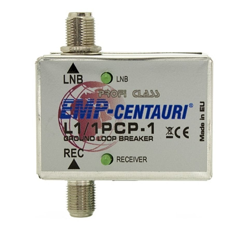

Je to tento: Galvanický oddělovač F-SAT L1/1PCP-1 (47-2300 MHz)

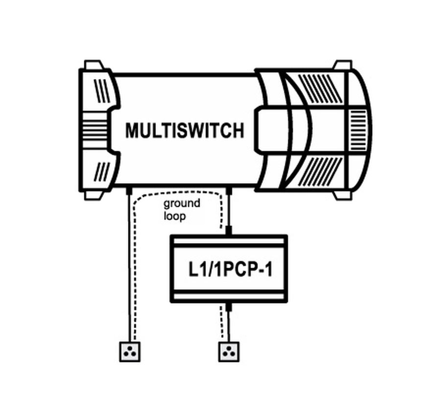

Teď jsem našel: "Určeno výhradně ve spojení s multiswitchy ( mají vlastní napájení LNB) MS rozvádí SAT signál do více míst čímž vzniká možnost rozdílných potenciál “zemí”.
„Na některé otázky je jedinou rozumnou odpovědí mlčení.“
Příspěvky: 20671
PříspěvekZaslal: so duben 08 2023, 11:25    Předmět: Citovat
Samozřejmě: jestli někde v paneláku je jeden společný satelitní přijímač s rozvodem do bytů, může tam vzniknout zemní smyčka, v níž účastnickou šňůrou i rozvodem signálu po připojení koncového zařízení na účastnickou zásuvku tečou značné vyrovnávací proudy mezi rozdílnými potenciály země, samozřejmě, kdekoli je kostra koncového zařízení spojená se zemí nějakou jinou cestou.
Je to tedy potřeba jen tam, kde je některé z koncových zařízení připojené na síť třížilovou šňůrou. Jestli mají všechny komponenty dvojitou izolaci, je ten oddělovač zbytečný.

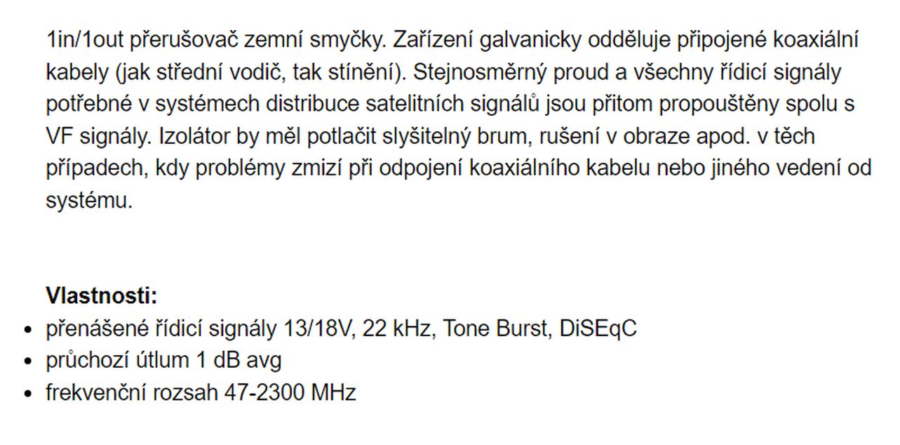

zajímavé . . .
Vlastnosti:
přenášené řídicí signály 13/18V, 22 kHz, Tone Burst, DiSEqC
průchozí útlum 1 dB avg
frekvenční rozsah 47-2300 MHz
. . . co všechno je asi uvnitř ?

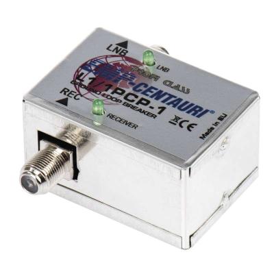

PříspěvekZaslal: so duben 08 2023, 13:19    Předmět: Citovat
Ta krabička je z plastu? Nebo je to spodní F-ko přišroubovaný přes izolační podložky?
Valdano
Založen: Jan 01, 2023
Příspěvky: 2644
PříspěvekZaslal: so duben 08 2023, 13:55    Předmět: Citovat
mi-ro napsal(a):
To vypadá spíš na plechovou krabičku s nálepkou podobně jako jsou různé anténní zesilovače apod.

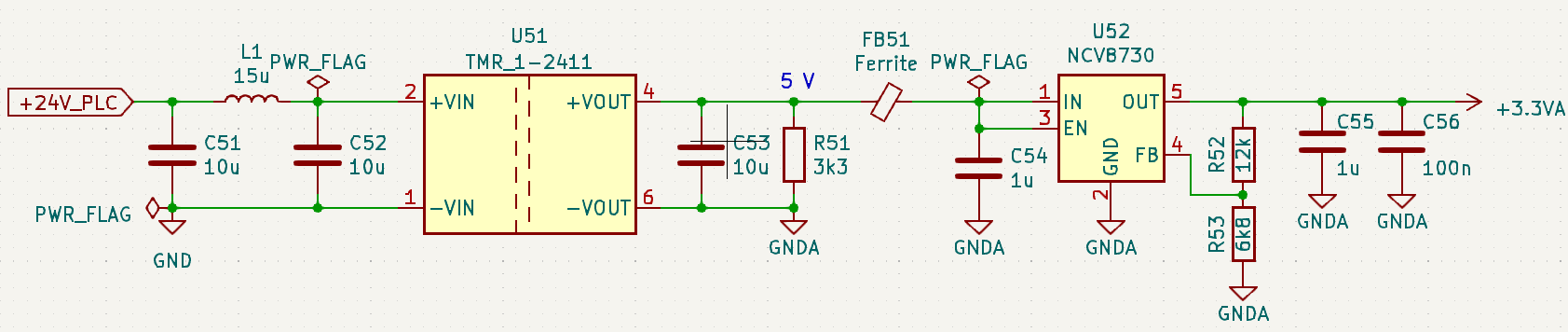

Že by dc/dc bez zpětné vazby? Používám to běžně, abych oddělil zemně v technologii, kde je třeba 40 měřicích bodů. Vše napájené z jednoho zdroje a zároveň vše galvanicky oddělené...

PříspěvekZaslal: so duben 08 2023, 14:21    Předmět: Citovat
No, jestli je z plechu, tak to mě pos....Ale zase, za tý prachy.

PříspěvekZaslal: so duben 08 2023, 14:27    Předmět: Citovat
Myslím, že Cust na to kápl. Je to víc než pravděpodobné. A co tak nějaký schémátko by nebylo?

PříspěvekZaslal: so duben 08 2023, 15:05    Předmět: Citovat
Hybridních součástek - izolovaných DC/DC je hodně, některé musí být zatížené (jinak ujedou z datasheetu), tento konkrétní tuším jede i s nulovou zátěží...

PříspěvekZaslal: so duben 08 2023, 16:48    Předmět: Citovat
Samozřejmě že je krabička kovová Smile

PříspěvekZaslal: so duben 08 2023, 18:53    Předmět: Citovat
Aha, takovej malej, podstatnej detail.
