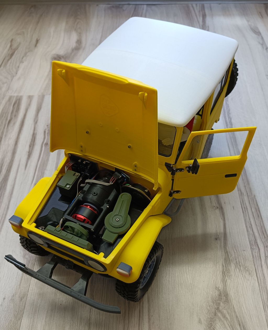

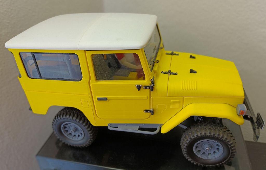

Jezevec mi předběhl, ale popsal to téměř stejně. A jen pro ilustraci sem dám tu "modelařinu". Je to 1:10 a tištěná je i převodovka a diferenciály.
Dalo by se toho napsat víc, ale snad tohle stačí.

Příspěvky: 16374
PříspěvekZaslal: st duben 05 2023, 18:00    Předmět: Citovat
To je elektromobil? Kolik má najeto? Wink
hafca
Založen: Jul 27, 2004
Příspěvky: 4657
PříspěvekZaslal: st duben 05 2023, 18:05    Předmět: Citovat
Zatím umí jen houkat a zozsvěcet přední světla. Na tacho dojde později. Je zánovní, tak jen odhademí má najeto asi 2km. Laughing
