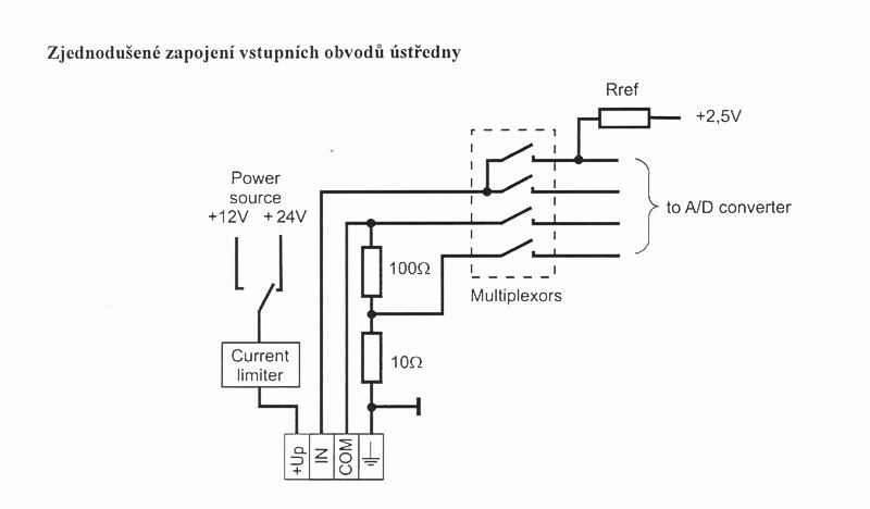

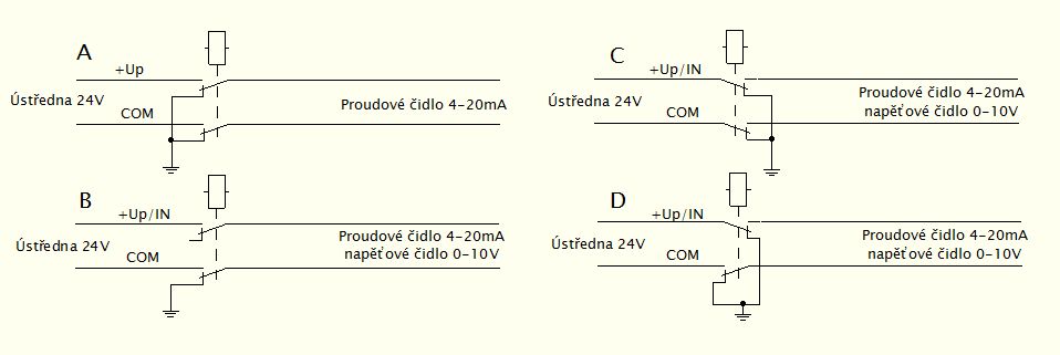

Zdravím, potřeboval bych poradit jak ochránit vstup do záznamové ústředny MS6 s připojenými proudovými a napěťovými čidly. Jde mi o to, že mezi ústřednou a čidly je takřka kilometrové vedení a i když je vedeno pod zemí, v případě blízkého úderu blesku se do vodičů naindukuje tak vysoké napětí, že spolehlivě zničí vstupní obvody ústředny.
Jako asi nejjistější a nejspolehlivější se mi zatím jeví ke vstupům do ústředny nainstalovat relátka, která by krom okamžiku záznamu údajů ústřednu odpojila. Nyní uvažuju, jak to ale vlastně provést. Jestli vstup ústředny odpojit a zkratovat na zem-C, nebo naopak zkratovat a na zem připojit vedení-A, nebo jen jeden konec vedení-B, případně zda zkratovat jeden konec vedení a jeden pól ústředny-D?
Nebo máte někdo jiné řešení? O doplnění varistory taky uvažuju, ale musím ještě zjistit, zda neovlivní měřené údaje.

Přepínacími kontakty bych odpojil ústřednu a její vstupy zkratoval k zemi. Pokud ti ovšem budou ta relátka dlouhodobě bez problémů pracovat, protože kontakty potřebují pro svoje samočištění nějaký minimální proud a pokud toto nebude splněno, začnou se vlivem přechodových odporů dít špatné věci. Pokud by to s relátky nešlo, ošetřil bych to pomocí transilů. Nejlepší by bylo dát přes vedení varistor a jiskřiště, pak do série malé odpory, za ně transil a do ústředny, jenže to už měřené signály ovlivní.

Většina čidel jsou pasivní proudové teploměry 4-20mA, takže nějaké drobné přechodové odpory by snad nevadily. Frekvence přepínání bude 1. přenutí za hodinu.

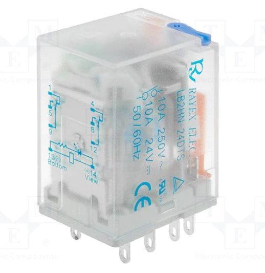

Jako relé jsem hodlal použít něco takového:

Jestli se můžeš podívat do ústředny, tak ověř, jestli tam nějaké ochrany jsou, nebo ne. Také se podívej, co je tam za IO toho multiplexeru. A šel bych cestou pouze a jenom transilů přes vstupy proti zemi, je to nejsnazší a pokud to postačí, bude to dlouhodobě bezproblémové. Relé naopak s vysokou pravděpodobností problémová budou. Transil má svod při jmenovitém napětí první jednotky µA, jeho vliv by měl být zanedbatelný.

Kroucené vedení máš ? Kolik máš vstupů ? Jaké je tam max. napětí ? A dokážeš se podívat do ústředny na ten použitý multiplexer a jestli jsou na vstupech už nějaké ochrany použité? Protože transily velmi pravděpodobně pomůžou zcela zásadně a nestojí skoro nic.

Do ústředny se mi moc hrabat nechce. Má 16 vstupů, používáme zatím 14. Vedení k čidlům je to tahané klasickými telefonními kabely (vícežilové, kroucené, stíněné), napětí do proudových smyček je 24V, napěťové mají 10V. Když jsem to konzultoval s výrobcem ústředny, tak jsem měl pocit, že to případné přepětí nějak neřeší.
