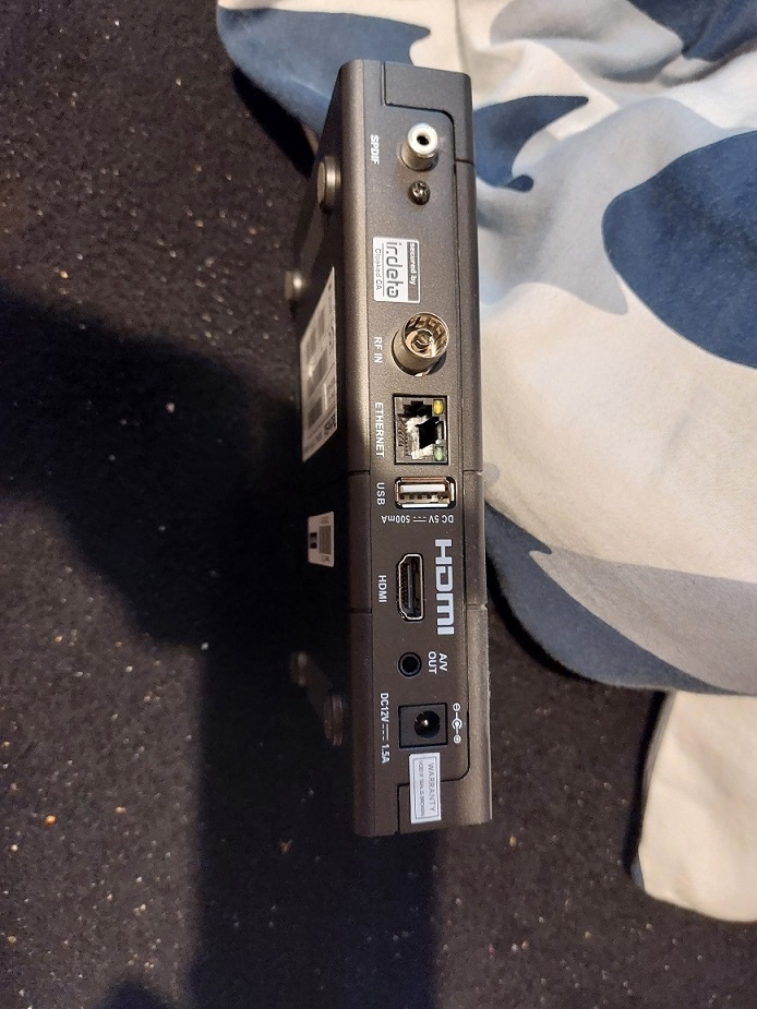

Další věcí je, zda-li STB mají anténní signál průchozí, nebo jsou jen koncové tj. jestli mají i anténího samce na pokračování anténní smyčky někam dál, nebo jen jeden - tom prvním (lepším) případě ti procházející signál obvykle propadne při zapínání toho prvního STB ze STAND BY, popř. pokd by jsi ho měl vytažený ze zásuvky. V tom druhém případě by jsi musel použít anténní rozbočovač, čímž by jsi snížil signál (pokud je dostatečný vadit to nebude, pokud by byl na hraně, mohl by to být problém).

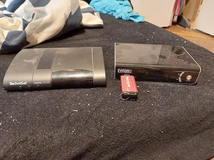

televize má 4 hdmi vstupy (takže bych mohl mít oba zapojeny na hdmi )
set top box je jeden technisat a druhý evolveo omega

Tak to by problém s ovladačem být nemusel. Pokud má alepsoň jeden anténu průchozí, tak to stačí posmyčkovat, do TV připojit z každého HDMI kabel a bude to normálně fungovat. Na televizi mezi jednotlivými STB pak bude přepínat volbou přislušného HDMI.

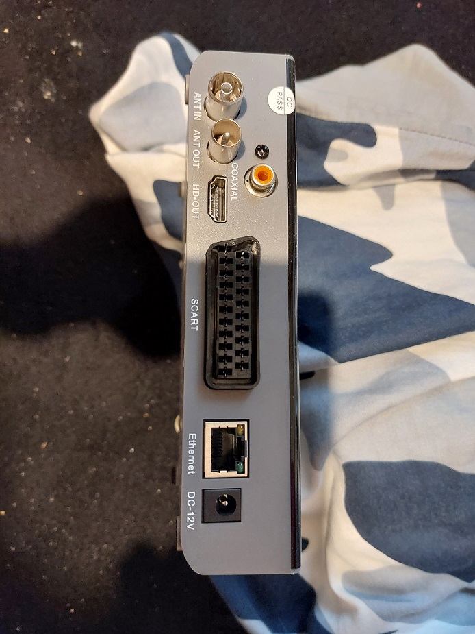

můžu se ještě zeptat jak udělat to prosmyčkování ? jestli jsem to pochopil jak píše Hill tak tak z antény přivedu koaxial do ant. in v prvním set top boxu a do toho ant in dám rozdvojku ?a propojím s druhým set top boxem zase do ant in
dracekvo
Založen: Feb 10, 2009
Příspěvky: 739
PříspěvekZaslal: po duben 03 2023, 11:35    Předmět: Citovat
Ten jeden z nich má i konektor ANT-OUT. To bych čekal že bude výstup pro připojení dalšího zařízení.
Takže anténa do ANT-IN. A do druhého STB z ANT-OUT. Žádné rozdvojky nedělat.
Za předpokladu, že ten první STB má ten signál průchozí i při vypnutém stavu.

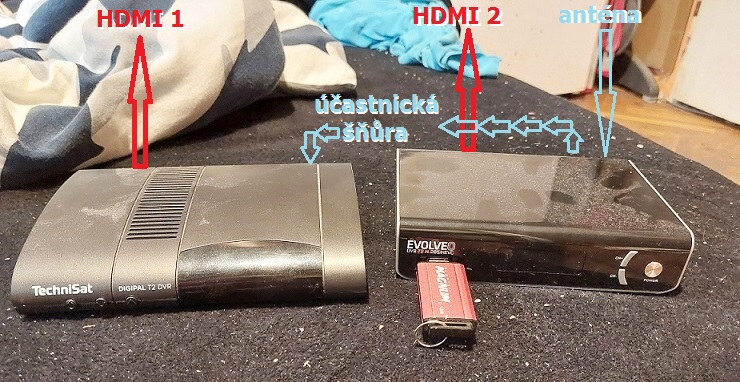

Příspěvky: 20671
PříspěvekZaslal: po duben 03 2023, 16:09    Předmět: Citovat
Jestli pořád nerozumíš tomu, jak to zapojit, tak tady to máš nakreslené.
Jestli ale ta Omega po vypnutí nepustí signál z antény skrz, nazbude ti, než použít anténní rozbočovač a signálem ty settopboxy podělit.
Ale pořád ti nezbývá anténní kabel do televize.
Jestli ti televize DVB-T2/HEVC neumí, pak stejně musíš koukat přes settopbox, tak do televize nemá smysl anténu zapojovat, tedy třetí vývod nechybí.
To by mělo smysl jen v případě, že televize umí fungovat i bez settopboxu. Na nich můžeš nahrávat dva různé programy a na televizi sledovat (nebo nahrávat) ten třetí. V takovém případě by ti nic jiného, než použít anténní rozbočovač, nezbylo.
