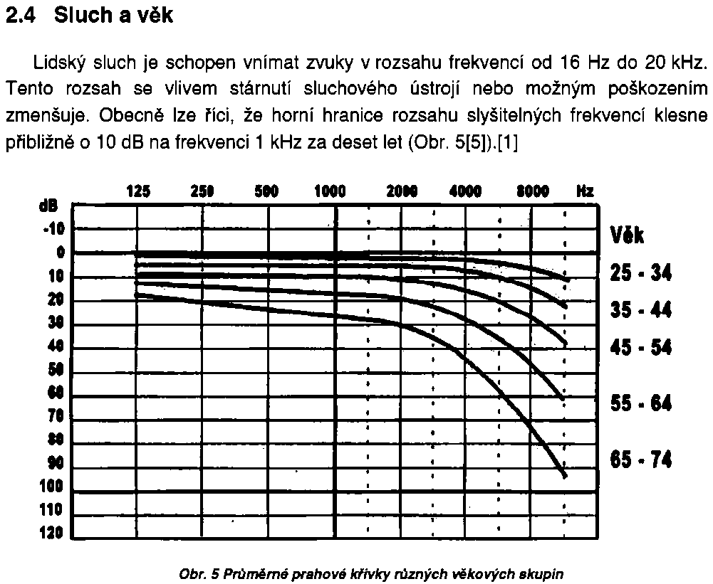

Problém určitě není v propojení koše repráku s kostrou auta. Ty plastový holdery u origo instalace jsou jen pro urychlení montáže, kdyby to nezrychlovalo montáž, nikdo by je tam ve fabrice necpal a repra by se nafest a natvrdo nejtovaly trhacíma nejtovacíma kleštěma rovnou do kostry dvířek. Za doby fanóša a jeho mladší ségry felichčije se to dělalo nemlich tak. Problém bude v těch reprech - V TĚCH NOVEJCH REPRECH. A to ten, že jsou nejspíš o dost kvalitnější, respektive mají širší přenášený pásmo než ty starý origo - takže dost dobře a slyšitelně vyzáří i ten šum, kterej předchozí sada účinně potlačovala svojí neschopností vyzařovat vyšší kmitočty. Vsadím se, když sama tvrdíš že máš "citlivá ouška", že ti některý na novejch reprech přehrávaný písničky přijdou zvonivější, triangly cinkavější, činely a soprány ostřejší? To není žádným vyčištěním mřížek ve dveřích, to je právě tím, že nový repra umějí vyzářit s větší účinností i ty kmitočty, kterejch sis na těch starejch reprákách ani nevšimla. Ten šum (pocházející ze zesilovače, část určitě i ze zdroje signálu = přehrávače/rádia) tam totiž byl vždycky - ale ty starý repra ho neuměly vyzářit, takže tys ho neměla šanci uslyšet.
Změnilas repra za lepší - a máš pocit, že sis pohoršila, protože slyšíš víc závad. Přijmi moji (a určitě nebudu sám kdo ti ji projeví) nejhlubší soustrast - vítej do klubu zatracenejch a peklu kvalitního poslechu propadlejch (d)uší. Není návratu, stala ses hi-fi posluchačkou a nezbyde ti nic jinýho, než si pro ukojení svejch hříšnejch potřeb kvalitního poslechu začít pořizovat kvalitnější zešilovač, kvalitnější přehrávač, kvalitnější DAC ...
Příspěvky: 3561
PříspěvekZaslal: út březen 28 2023, 20:02    Předmět: Citovat
Ekkare, to vyřeší postupující věk.
