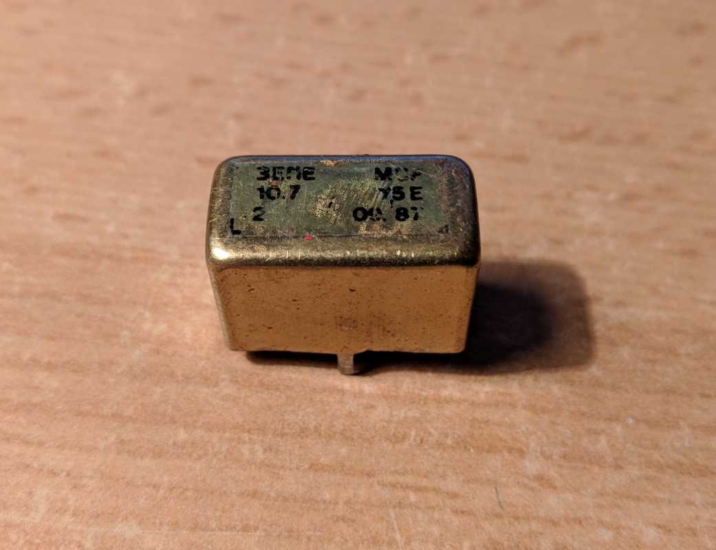

Zdravím rádio-odborníkov. Mám jeden zbytočný rébus. Je to užitočné asi ako križovka. Ale možno sa niekto zapojí a chvíľu to bude napínavé.
Niekedy v devätdesiatkach som kúpil v KB-Shope v Petržalke (uvádzam pre pamätníkov toho legendárneho kumbáliku, na ktorý som sa vždy tešil)... teda kúpil som tam malé vojenské pojítko. Strašne som chcel prijímať krátke vlny. Keď som si už na ňom oči vyočil, neodolal som, otvoril som ho, nakreslil schému. Nakoniec som ho z nejakých dôvodov rozobral. Pojítko aj schéma zmizli v útrobách času, nechal som si len úzkopásmový keramický filter 10,7 MHz, pretože také veci boli vždy vzácne, s tým, že ho raz určite použijem. Prešlo len asi 25 rokov, a je to tu. Chcem ho skúsiť použiť do KV prijímača, napriek tomu, že sa mohol rozladiť, že sa dajú vyrobiť kryštálové filtre atď. Nemám na to teraz vybavenie.
Potrebujem ale vedieť, či je ten filter AM, alebo ideálne SSB (v horšom prípade FM). Preto potrebujem zistiť, aké to bolo pojítko a prípadne získať schému.
To pojítko bola malá krabička v typickej vojenskej kaki farbe. Veľké to bolo asi 12x15x4 cm - taká zelená placatka do kapsy. Malo to asi len potenciometer hlasitosti, anténny a slúchadlový konektor, asi nič iné. Navrchu na plochej strane to malo kruhový otvor asi 4 cm, do ktorého sa zasúvali "valčeky" v lesklom hliníkovom kryte, zospodu zaliate. Boli v nich IO vyváženého zmiešavača + kryštály. Vojačik mohol len zasunúť valček s určenou frekvenciou a počúvať. Nič iné. Frekvencie boli myslím jednotky až desiatky MHz (čiže úzkpásmová FM by to nemala byť). Malo to súčiastky CCCP, teda minimálne tie MF filter a tie zmiešavacie IO. Vo vnútri bol aj OZ 741 (ale nevypadal ako TESLA) a nejaké KC tranzistory. Taká zmeska RVHP, ale asi to bolo vyrobené v CCCP. Nie je to R-147, 148.
Spomenie si niekto? A nájde niekto schému, ktorú som prácne kreslil? Chcel by som vedieť, ako bol MF filter zapojený na vstupe a výstupe a akú má šírku pásma. Nepamätám si, či tam bol záznej, alebo len AM detektor.

Trochu málo údajů pro identifikaci. Ty součástky byly opravdu SSSR nebo jen azbuka? teoreticky to mohlo být i Bulharsko.
Podle popisu by to mohla být R168 Akveduk https://www.avito.ru/moskva/kollektsionirovanie/radiostantsiya_r-168-05um_ratsiya_akveduk-05um_2346345762
případně Viola, Kaira, Kaktus-M... měli jich tři prdele.
Pro kapesní stanici není reálný rozsah KV z důvodu nepatrné účinnosti prutové antény = mizivý dosah v kombinaci s nutně malým výkonem z limitovaného příkonu. Takže bych to viděl spíš na úzkopásmovou FM, takové stanice se vyskytovaly od cca 27 MHz.

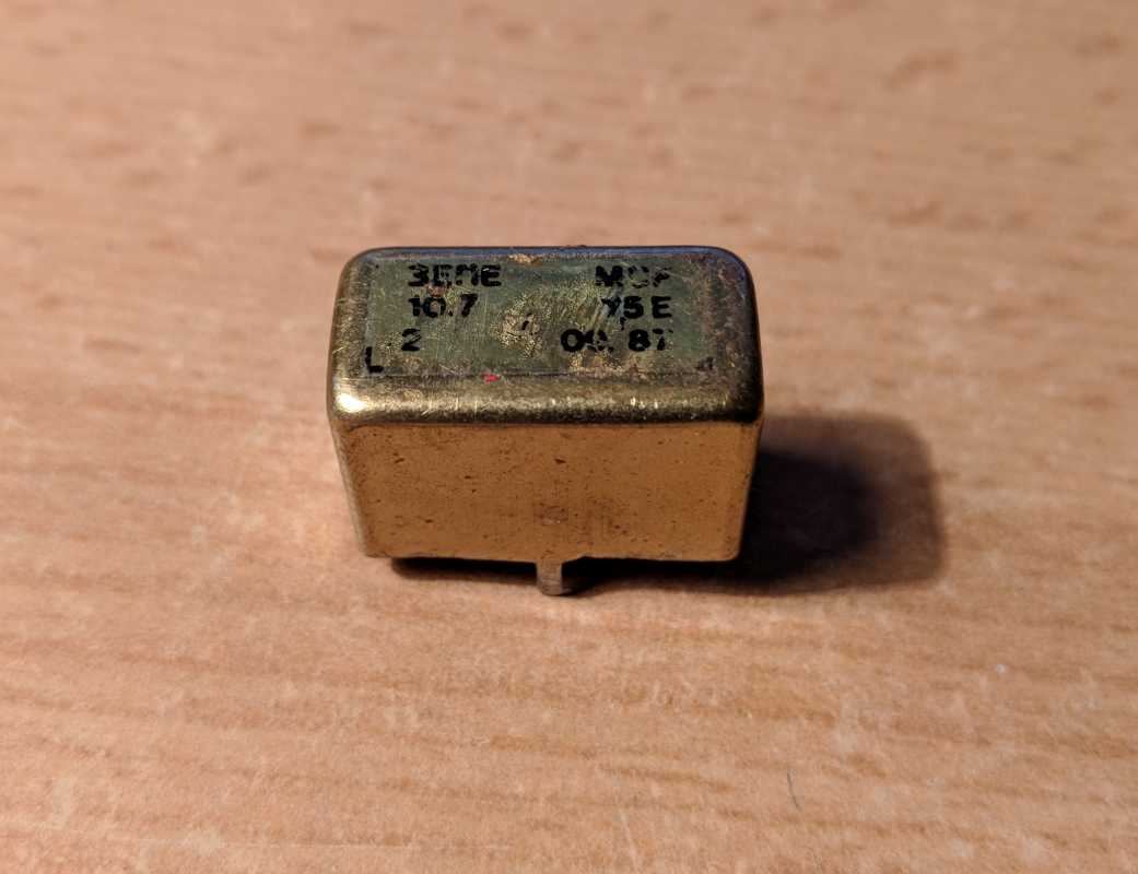

jediné co je vidět na fotce je datum výroby . . . 09.87 září 1987
že je to filtr na 10,7
označení šířky je částečně smazáno . . .
a nalevo nahoře v azbuce "земе"
podle popisu a rozměrů by to mohl být i nějaký "bulhar" . . .
měl jsem něco podobného v rukách asi před 30ti léty . . .
. . . bohužel křišťálovou kouli nemám.

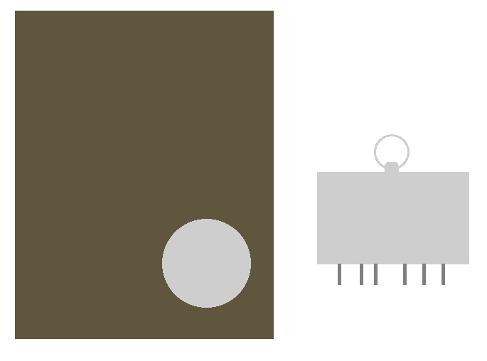

Aj mne sa vtedy zdalo, že to bude bulharská vec, pretože to nebola typicky sovietska konštrukcia. Ale kto vie, lebo okrem VEF206 a nejakého televízora som žiadnu sovietku konštrukciu nevidel. Už vôbec nie vojenskú.
Spomenul som si, že v MF to malo naše MA3005/6, v NF bol 741, nápis mal trochu iný font, než používala TESLA. Bol tam aj nejaky KC alebo BC tranzistor. Na vstupe od antény bola kaskáda DP, ktorá ohraničovala frekvenciu zhora.
Jednoznačným markantom sú tie výmenné krabičky s kryštálmi. Vlastne okrem kryštálu v nich bol celý zmiešavač a oscilátor v podobe červeného placatého hybridného IO. Pregooglil som veľa tých bývalých východných rádiostaníc, ale u žiadnej som nevidel vkladacie "valčečky". Urobil som približný nákres. Mám silný pocit, že tie filtre boli na jednotky až desiatky MHz, ale ruku do ohňa nedám.
Marí sa mi, že to malo zbokov upínacie strmene a možno sa nimi pripnal kryt vpredu alebo vzadu. Asi ako to vidím na R-392A.
Ťažko už prísť na to, čo to bolo. A asi je to aj jedno. Filtre budem musieť riešiť nákupom nových, prípadne ich maskovaním do starých krabičiek od filtrov.
