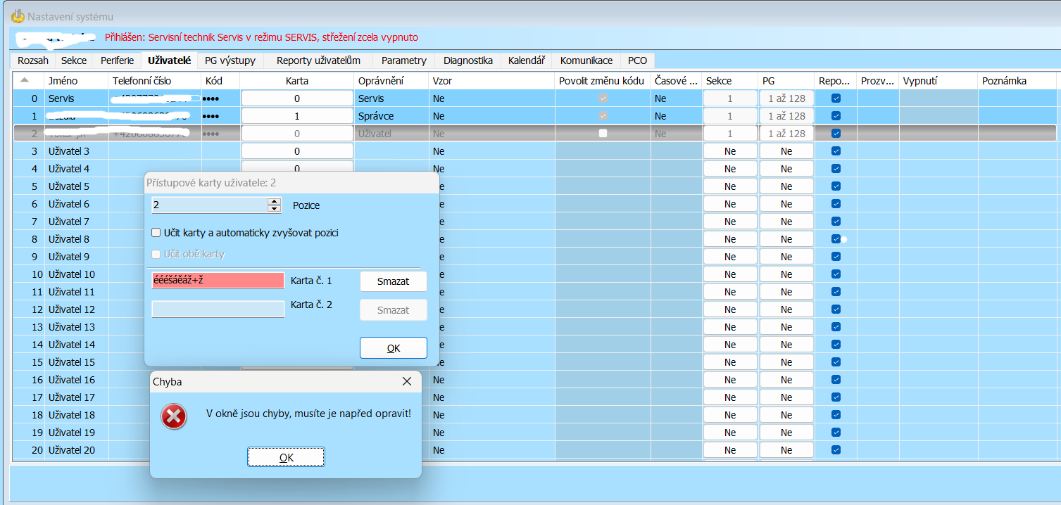

Zdravím Vás.
Dělam na firmě holku pro všechno a došlo i na Jablotron.
Technik mi řikal, že na načteni RFID mi stači čtečka z hadexu.
https://www.hadex.cz/m492a-ctecka-kodu-rfid-frekvence-125khz/
Dopadlo to viz. přiloha.
Netuši někdo, kde muže byt kopanec?
Po přiloženi čipu na čtečku se zobrazi ty nesmysly v červenem a vyskoči ta chyba.
Zkoušim v servisním modu z domu.
Děkují.
 Velikost:  106.48 kB
 Zobrazeno:  271 krát

Přepni dočasně klavesnici do angličtiny.
Edit: myslím tím klávesnici na počítači z CZ do EN.

PříspěvekZaslal: pá březen 24 2023, 22:00    Předmět: Citovat
éééšáěáž+ž
0003823616
+ěščřžýáíé
1234567890

PříspěvekZaslal: so březen 25 2023, 6:19    Předmět: Citovat
Vyřešene.
Muj první pokus se čtečkou. Embarassed
S RFID jsem dělal mnohokrat, ale přes arduino a raspi. Tak jsem spiš hledal problem v nastavení ovladaču a trřeba rychlost přenosu.
Netušil jsem, že to ma něco společneho s klavesnici.
Děkují.

PříspěvekZaslal: so březen 25 2023, 6:25    Předmět: Citovat
Notepad - Poznámkový blok, Word, Excel...
Cokoliv, do čeho sám můžeš psát klávesnicí. Čtečka je přece emulátor klávesnice.
Akorát si musíš na chvíli (kdy budeš číst kartu nebo čip čtečkou) změnit klávesnici na EN.
Nebo si pořiď originál od Jablotronu. Pak nemusíš jazyk přepínat.
Nebo si do Excelu udělej SCRIPT ať ti znaky +řšč atd. převádí na správné číslice. A pak zas nemusíš nic přepínat.
