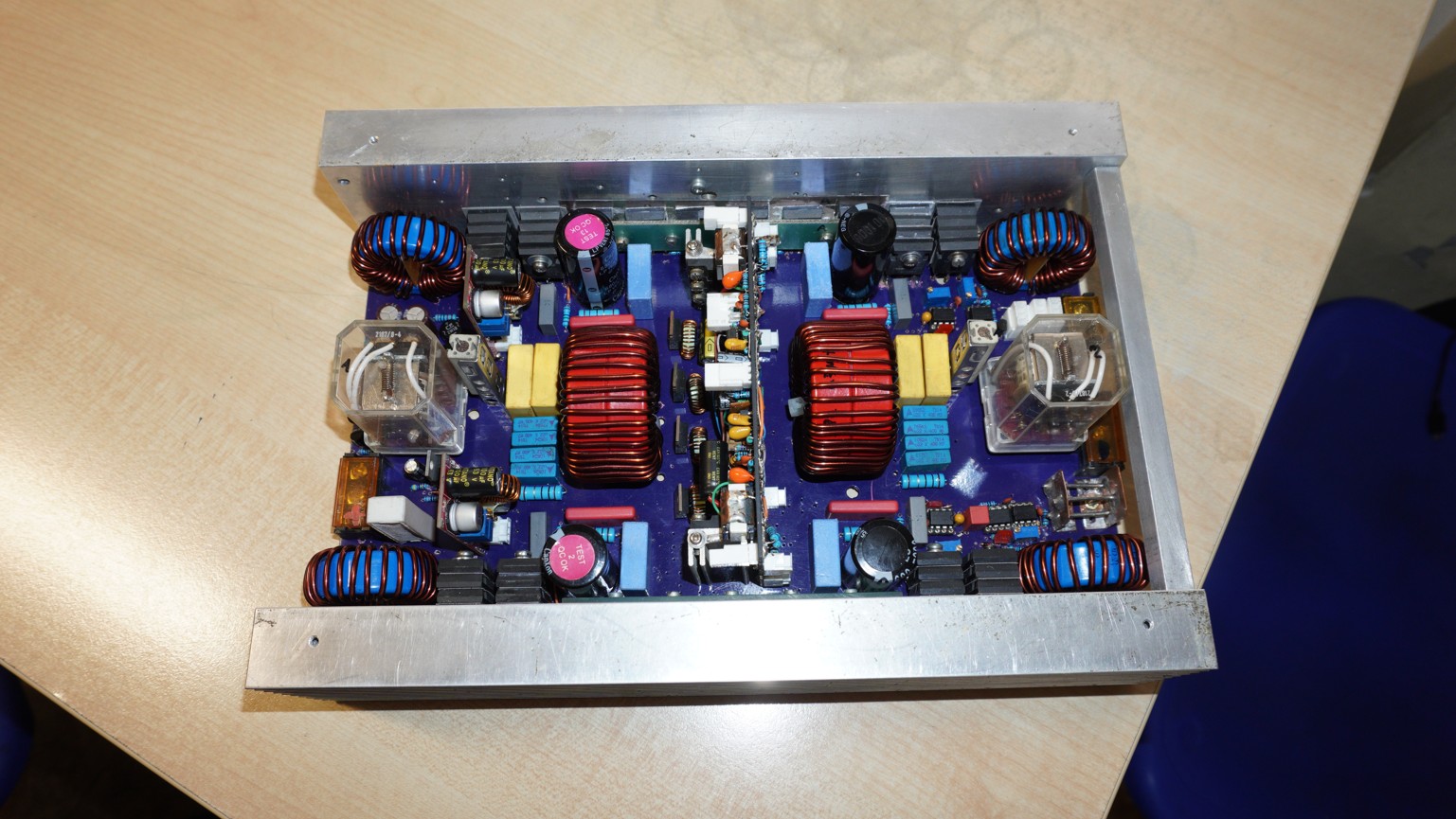

PříspěvekZaslal: pá březen 10 2023, 10:02    Předmět: Class D zesilovač 7700W Citovat
Stejně jako minule je to oscilátor pravoúhlého průběhu s amplitudou 260V na 400kHz s pulzně šířkovou modulací, na SMPS pracuji a přidám později.

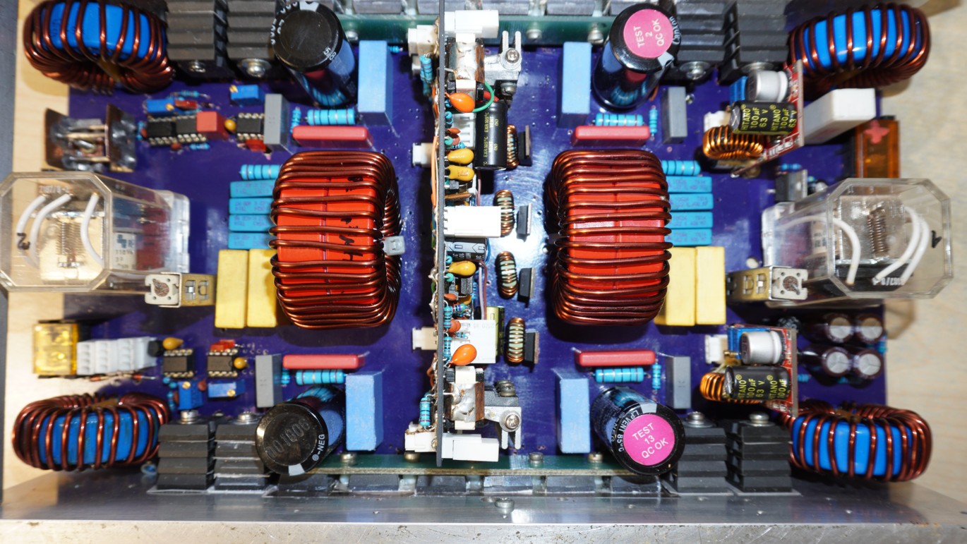

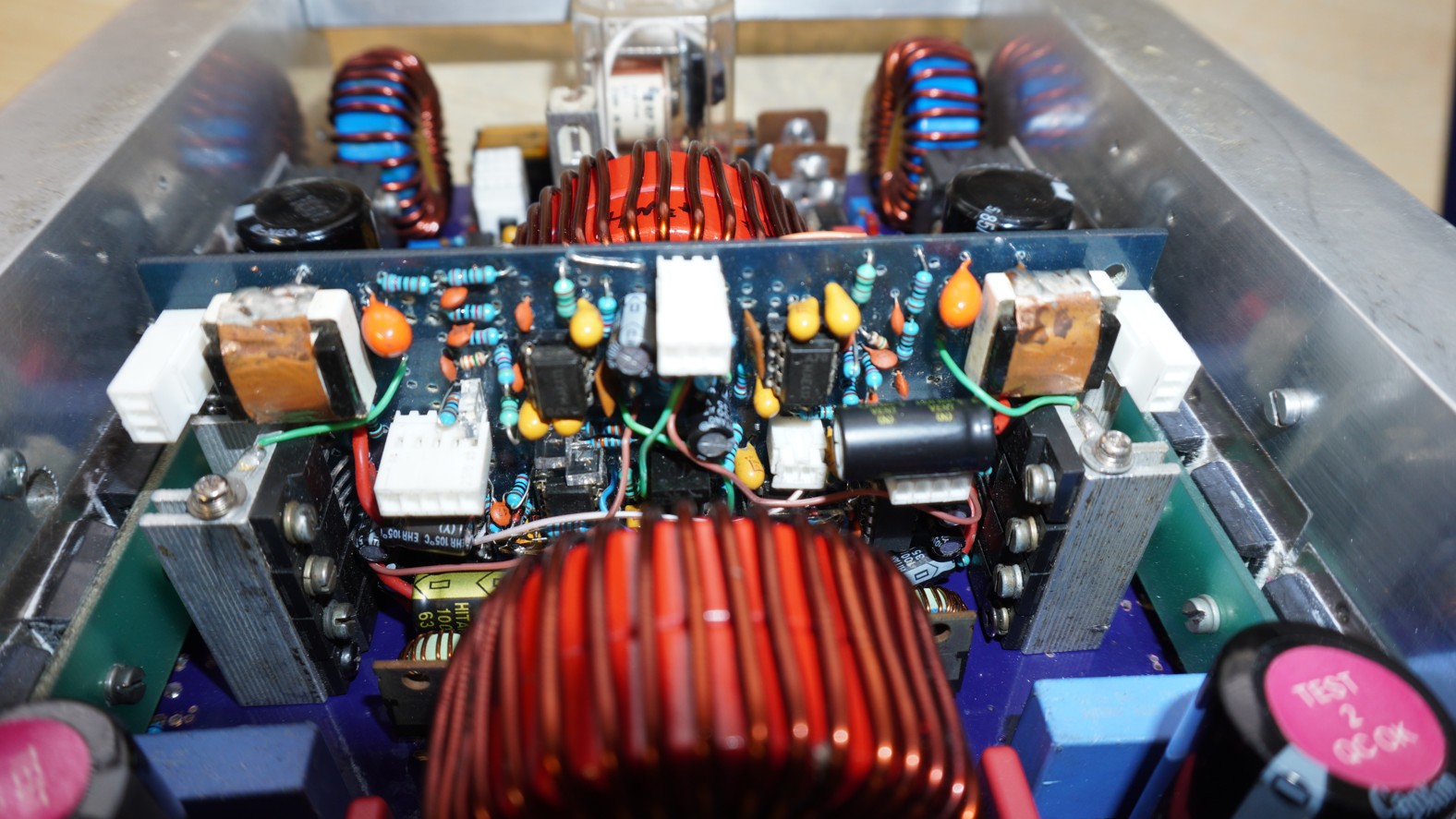

PříspěvekZaslal: pá březen 10 2023, 10:11    Předmět: Citovat
Ten sandwich z tranzistorů je vskutku inovativní řešení, ale chápu, že jestli se to příliš nezahřívá, tak to nebude problém.
samponek
Založen: May 11, 2015
Příspěvky: 3907
PříspěvekZaslal: pá březen 10 2023, 10:34    Předmět: Citovat
Jsou to Schottky diody MBR6045 v propustném směru a vedle SBR zpětné diody na obchvat interních diod v mosfetech, 12 spínacích tranzistorů IXFX94N50 je vedle sebe uprostřed po jednom.
To celé proto, aby doba zotavení vnitřních diod nebrzdila oscilátor a nezatěžovala příčným proudem, součástí zapojení je generátor mrtvého času.
Příspěvky: 3561
PříspěvekZaslal: pá březen 10 2023, 11:12    Předmět: Citovat
Mno, asi bych tam nestrkal ty Hitano a CapXon elyty, ale není to moje zařízení.
Ozvučovat to bude stadion?
samponek
Příspěvky: 3907
PříspěvekZaslal: pá březen 10 2023, 12:14    Předmět: Citovat
Taky možnost a počítám s využitím jako FVE jednofázový měnič na 230V 30A 50Hz, nebo nabíječ.
Obsahuje čtyři teplotní čidla, PWM regulátor otáček ventilátorů, zkratovou ochranu s charakteristikou Z.

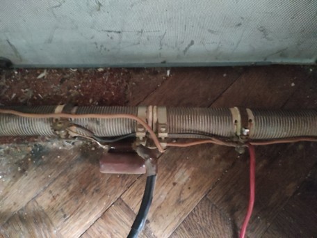

Samponek: Čím to zatěžuješ při testech? A z čeho to napájíš?
pro mládež - Hamíkův koutek
samponek
Příspěvky: 3907
PříspěvekZaslal: so březen 11 2023, 10:09    Předmět: Citovat
Používám vzduchem chlazený fechraly 4R , 8R s keramickými jádry 5.7kW +5.7kW, nyní to napájím spínaným zdrojem 260VDC 34A, stavím ale nový kompaktní zdroj, aby se vešel do podobného šasi jako zesilovač na jádrech EI60 PC40, protože mají velké okénko, primáry i sekundáry licna, topologie plný most s nábojovými pumpami a totem pole, zapojení je stejné jako u zesilovače včetně ochran, všechny polovodiče od IXYS 8x IXFX94N50, rychlé usměrňovače DSEI60-12, kondenzátory Rubycon 450V, kombinace releového a PWM softstartu, napěťová a dvojitá proudová zpětná vazba, výstupní tlumivky na jádrech T200-52B, akorát to běží na 27kHz.

Prosím foto té zátěže. Ten 260Vdc/34A je tvoje dílo nebo komerční?
samponek
Příspěvky: 3907
PříspěvekZaslal: so březen 11 2023, 11:24    Předmět: Citovat

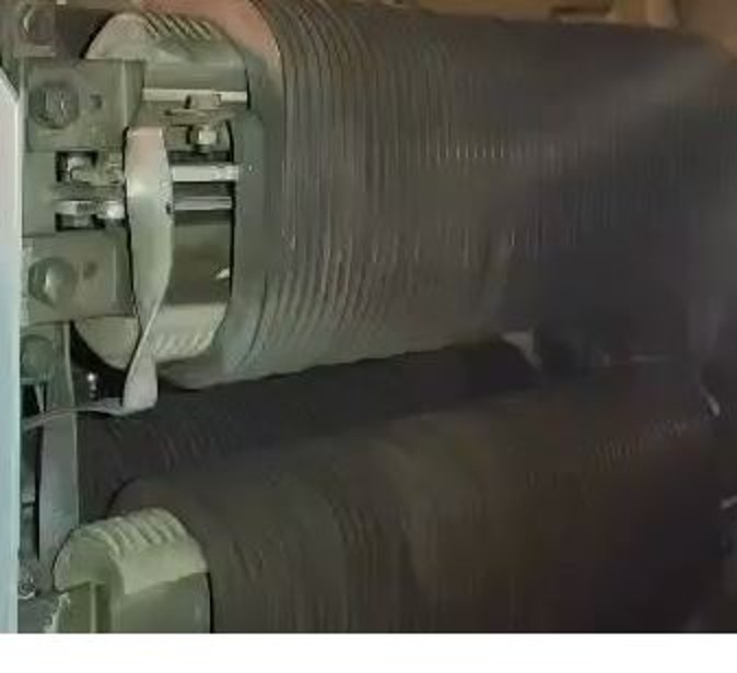

Zdroj 260VDC je zbastlený, proto musím předělat.
 Velikost:  41.06 kB
 Zobrazeno:  167 krát
příruční zátěž 4R
 Velikost:  39.7 kB
 Zobrazeno:  176 krát
kulikus
Založen: Dec 10, 2009
Příspěvky: 3001
PříspěvekZaslal: so březen 11 2023, 12:00    Předmět: Citovat
To je z lokomotivy? Brzdný? Kde se jinak používá?
Zajímavá myšlenka je umělá zátěž s rekuperací zpět do sítě.
samponek
Příspěvky: 3907
PříspěvekZaslal: so březen 11 2023, 12:06    Předmět: Citovat
Jsou stejný EDB i z tranformátoru výkonového přepínače odboček.
