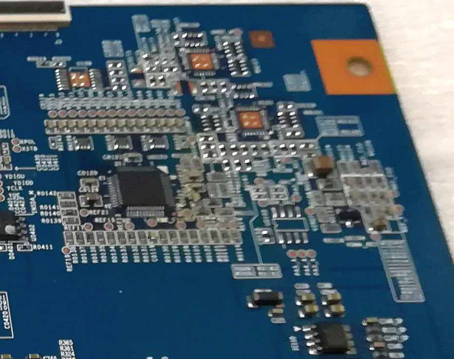

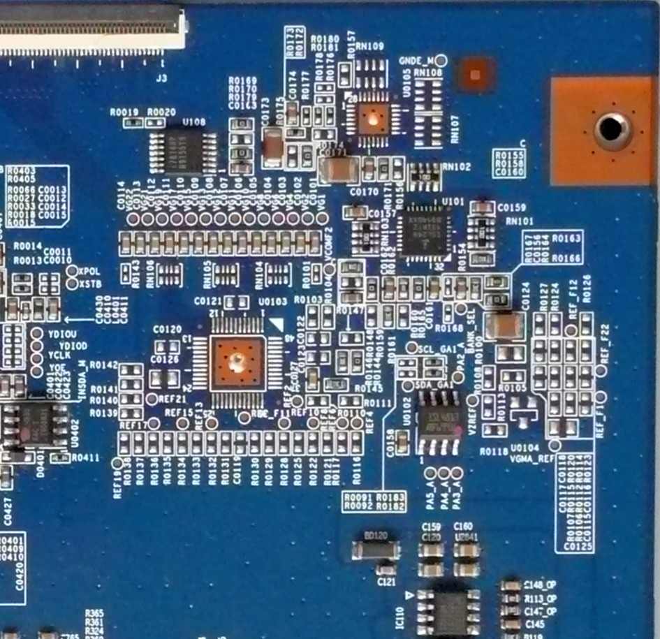

Mám tu T-CON T370HW02 VE. Televízor má obraz ako utopený v mlieku. Povedalo by sa že klasika, AS15. Ale akurát mám verziu ktorá AS15 nemá osadený, namiesto neho je tam U101 - ISL24813IRTZ, U108 - i7814HP, a U0102 - ISL4813. Žiadny z nich nejak extra nehreje. Úplné datasheety som nedokázal zohnať. Ako zistiť kde je závada? Uvažoval som o výmene U101, ten by mal byť gamma bufer, ale neviem či je chyba v ňom. Nejaké nápady?

tu máš schému T-conu, podla všetkého by to mal zapríčiňovať U101, https://www.slideshare.net/CarlosQuiroga19/diagrama-de-tarjeta-tcon-52967218, pripadne daj ešte fotku obrazu s mliekom

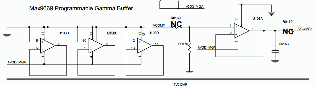

Skraty na keramikách na T-CON som premeral ako prvé, žiadne som nezistil. Napätia VGH a VGL tam sú. Tá schéma je divná, napríklad načo je toto keď to nieje nikde zapojené (teda tie tri vľavo)? To je to U108.

Je to ošetření nevyužitých OZ v jednom pouzdře.

tak sa zapájajú nevyužité OZ, aby napríklad nekmitali

Tá schéma čo má byť pre t370hw02-Ve-Bn07-00644a je pre T315HW02 V3. Ktovie nakoľko sedí, ale ten obvod tam je, to je podstatné. Premeral som vstupy napätí do neho a sú tam, tak asi je po ňom. Objednám, vymením, uvidím.

Ešte zmeraj napäťovú gama škálu z výstupov U101, je to ten rad meracích bodov VG1 až VG22 a k nim rad keramík.
Ak uvidíš niekde výrazný rozdiel (keďže napätia sa majú zvyšovať postupne od skoro nula po max. napätia zo zdroja, ktorým je U101 napájaný) a nie je zvod na kondíku, ktorý je na príslušnom bode zapojený, môže to byť aj tým, že eeprom / spi flash z ktorej U101 číta ako má nastaviť napätia má nejaký bajt pochrámaný a tak nastaví na príslušnom výstupe/výstupoch nejakú blbosť a tieto napätia nebudú v súlade s ostatnými v postupnom zvyšovaní / znižovaní škály podobne ako keď AS15 / AS19 mal prerazený jeden alebo viac operákov...

To práve neviem, či je tam eeprom, alebo to po I₂C riadi nejaký čip. Načo by tam bola škála napevno v eeprom? Predpokladám že po zapnutí ju tam čip nahrá podľa nastavení v menu. Alebo sa mýlim?
Tiež neviem čo je to ten U0102 - ISL4813. Ide do neho napájanie, SDA, a SCL. Že by eeprom? To by snáď bola nejaká 24xx...
